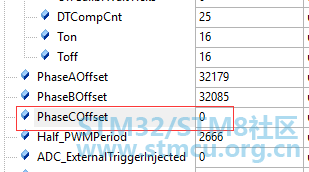

     如题,使用带编码器三相电阻采样,发现三相都有参与运算,但实际上输入信号只需要UV两相,W相输入数据不会影响电机运行效果,请问这是什么原因?出现电磁噪音比较大,有那些方法可以解决?如果都能解决,可以提供有偿服务。

三相电阻采样,实际上只采样了U、V两相,我试过将W相的ADC断开,没啥影响
