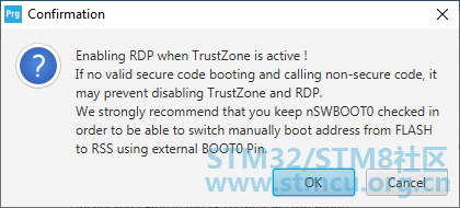

如上图所示,在设置RDP1的时候, 此时会出现警告,意思是说在TrustZone开启的情况下尝试使能RDP,如果当前FLASH内的代码不能使得芯片上电后执行的程序最终跳转到NS空间,将会导致关闭trustzone和回退RDP失败,强烈建议将nSWBOOT0设置为1。这样可以确保我们可以通过调整PH3/Boot0引脚电平来从系统bootloader启动,这是一定可以跑到NS程序空间的。【NS:Non-Secure】
我们先选择“取消”,然后检查nSWBOOT0的设置:
& U' I* P$ P  Q* t
# C" E* a8 X# r  p* [
如上图所示,nSWBOOT0的值已经为1,是OK的,其值表示BOOT0的值将从PH3引脚的状态来决定。

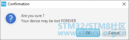

既然关闭TrustZone必须是RDP从LEVEL 1回退到LEVEL 0的过程中操作才行,那么我们必须要先将RDP设置为LEVEL 1才行。使能RDP  LEVEL 1:
4 S1 n! ^+ a" e
; {- Q8 P# s* h- K" c4 _+ U3 |
如上图所示,警告意思是: 你确定?你的MCU将可能永远丧失!
点击OK。如下图所示:
5 F. ~3 A  s1 L) W9 `* ^: T
' C" j" M% O; y
表示FLASH内的数据已经不能读取了,RDP  LEVEL 1使能后,FLASH的内容自然不能再读出,点击OK。

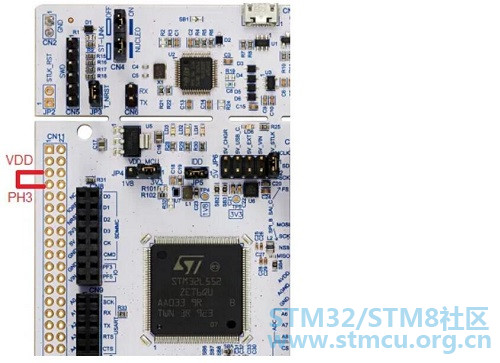

那么接下来我们该如何做呢?->拉高PH3, 让MCU从RSS启动.
以NUCLEO-L552-Q板为例,将PH3拉到VDD后,再次上电重启,此时板上的蓝色的LD2和红色LD3亮起。按照这块板子的用户手册UM2581,章节6.11.2说明:直接把CN11上的引脚5(VDD)和引脚7(PH3_BOOT0)短接即可。

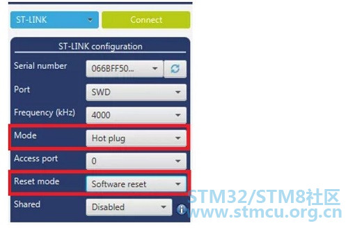

使用Cubeprogrammer,以hotplug模式进行连接(Mode :Hot plug) :
, V! b2 \; t& w1 c
9 j6 i' S& Q6 u. _
尝试连接:
, c; s+ L" b% S: G1 s& I; Y1 V
5 z5 T, a' ~6 T6 t; X  m  I" E" m
如上图所示,ST-Link已经连接上,只不过由于RDP LEVEL 1使能了而不能读取FLASH内容,但此时option bytes是可以修改的。

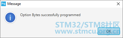

打开Option byte界面,在Userconfiguration下将TZEN对应的复选框内的勾去掉,然后再将Read Out Protection下的RDP改回LEVEL 0,然后点击Apply
  N5 B( \9 [3 x4 C8 I, m4 i+ o$ i% _
7 v7 i$ p. P' p/ G

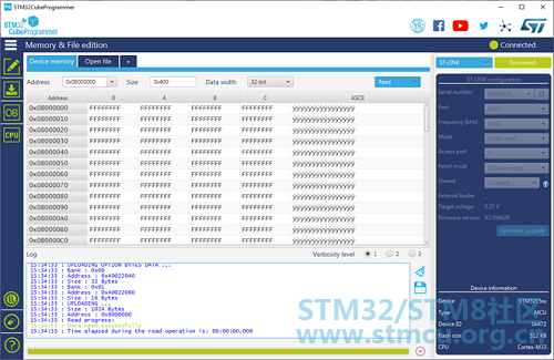

上图表示已经修改成功,断开连接,断开电源,然后将PH3引脚的高电平恢复到低电平。上电后再次连接…
5 Q3 \. V1 {1 X9 A, |; T9 }6 f
$ }6 z8 p3 K# w+ M, U
如上图所示,再次连上时,FLASH的内容由于RDP  LEVEL 1回退到LEVEL 0时被全部清空。此时再次查看RDP和TZEN的值 :
