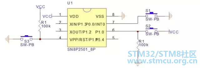

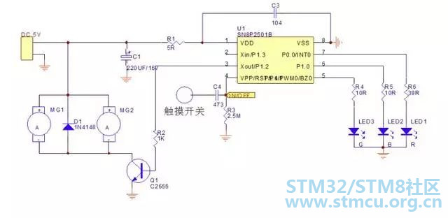

普通独立按键:
图中S1、S2、S3为常用的三种按键,其中S3接在U1第4脚为低电平触发脚有效,因为U1第4脚内部没有上拉电阻,所以得在U1第4脚外面接一上拉电阻以确保在不按下按键时让U1第4脚维持在高电平状态,采用S2接法时,为高电平触发有效,因这颗IC内部没有下拉电阻,所以得在U1第4脚外面接一下拉电阻以确保在不按下按键时让U1第4脚维持在低电平状态,S1因Ic内部有上拉电阻,则不要外加器件。

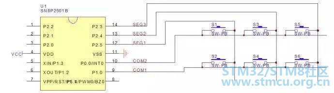

纯按键矩阵描按键:
电路中扫描口都得为双向的I/O口,如此电路是用电池供电需要省电功能(让ic进睡眠模式),则将COM1、COM2或SEG口用到具有唤醒功能的I/O口即可。

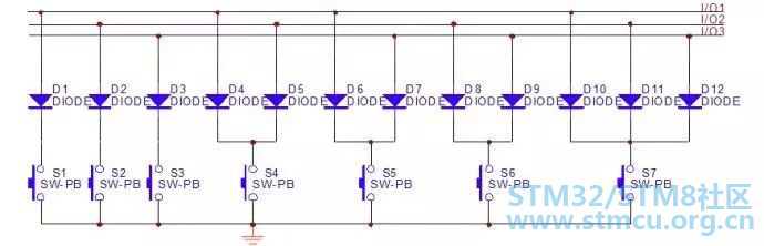

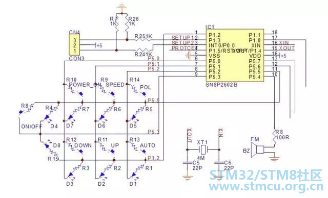

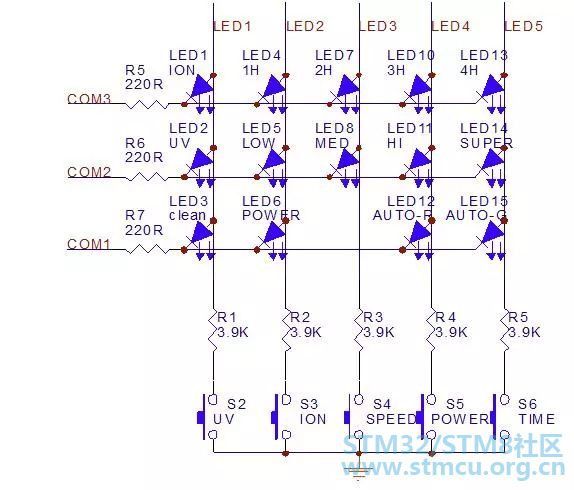

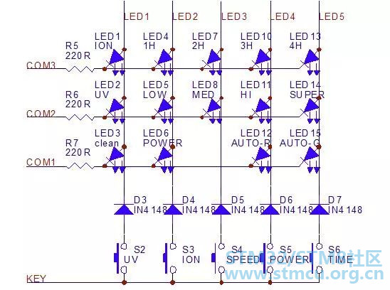

LED矩阵描复用按键:

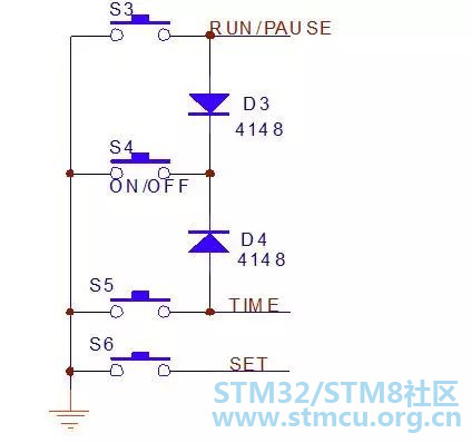

加二极管的按键复用1:

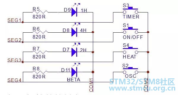

加二极管的按键复用2:
加二极管的按键复用3:

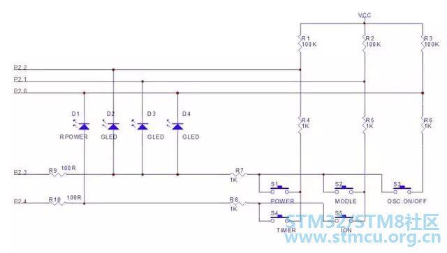

加电阻并联型复用:
加电阻的按键复用:
上图中按键同样可以复用在COM口上!

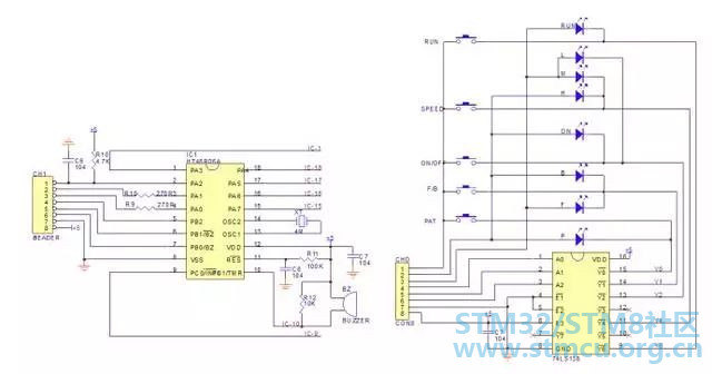

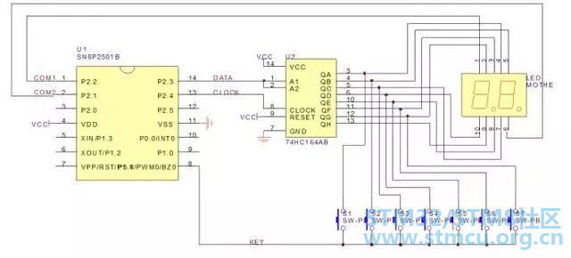

采用移位寄存器的按键复用:

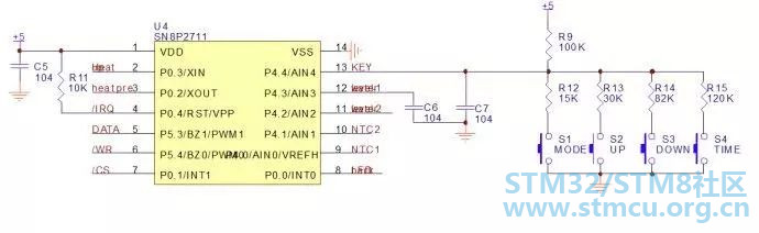

采用A/D功能的按键:

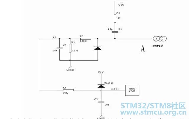

一、 感应型按键的电气原理
这种感应型按键的实现原理是基于电容对高频脉冲信号的耦合特性,通常称该电容为耦合电容。当该耦合电容的容值发生改变时,经过该电容耦合得到的高频脉冲的高电平幅值将发生改变。如图所示:
如图所示,高频信号OSC经过电容C1耦合,再经过电容C2滤波,这样在K1点可以得到一直流信号;A点为按键电极连接点,电极的表面可以是一些如玻璃或塑料的绝缘物质。当人体透过电极表面的介质触摸按键时,此时人体、电极和这些介质就等效成一个电容,该等效电容与耦合电容C1并联,最终就相当与改变了耦合电容的容值,从而经由C1耦合得到的高频脉冲的高电平幅值就将发生变化,在K1点得到的直流信号也将随之发生改变。当人体接触按键时,K1点的电压将降低。由MCU的AD口读取K1点的电压变化,便可知道按键与否。K1点的电压变化范围一般在几十至一百毫伏范围变化,这与电极表面的介质和高频信号的频率有关。在有些应用中,由于K1点的电压变化太小,通常还会在K1点接一级放大器,这样MCU AD口端的电平变化范围将相应变大。由于SONiX 8bit MCU,至少提供12bit 的AD,所以在采用SONiX 8bit MCU开发时并不需要增加一级放大电路。

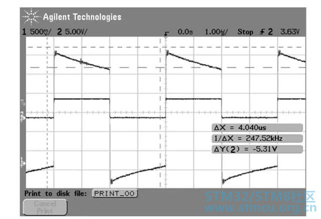

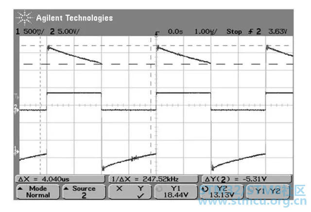

针对上图所示的参数,下面将给出A点在人体触摸前后的波形变化(电极表面的介质为压克力板)。
人体触摸前A点的波形
人体触摸时A点的波形

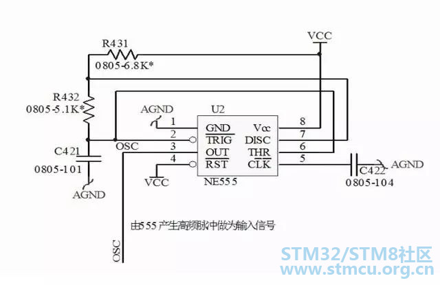

对于高频脉冲的产生,通常都在几百KHz,根据具体的应用可以有不同的选择。常见的电路形式有采用NE555和CD4069:
通常SONiX的MCU都有提供至少一路PWM功能,根据应用的需求,也可以采用该PWM功能作为
高频脉冲发生器。对于应用中可能会出现按键数量超出MCU提供的AD通道数的情形,此时可以增加一模拟开关,如CD4051。

一种简易的接触式触摸电路:
直接采用人体感应电压去改变输入检测口的电平做按键检测,此电路稳定性比较差,但成本低,图中的触摸开关为一导体。

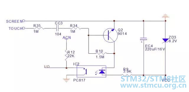

风扇外壳触摸保检测电路:

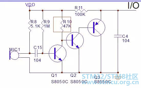

高灵敏度MIC声控线路:
R9可以调节灵敏度

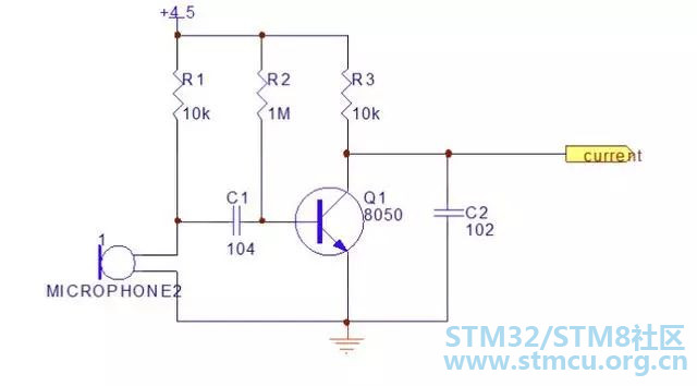

单管mic放大电路:

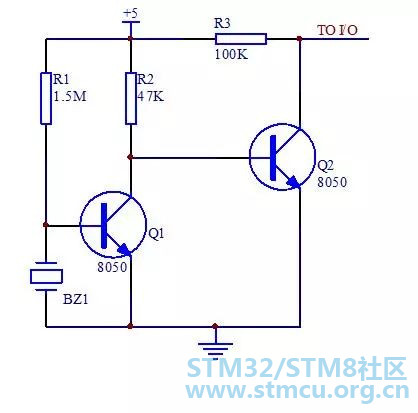

压电陶瓷蜂鸣片声控电路:
