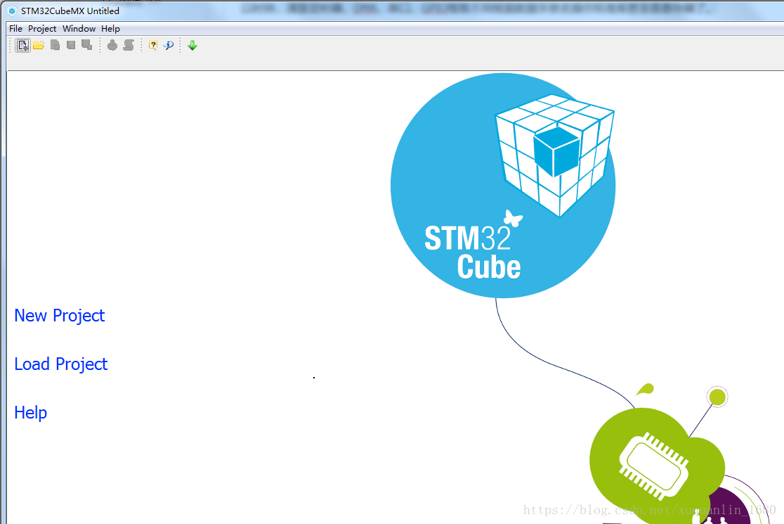

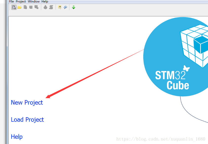

1、stm32cubem界面
2、stm32cubemx建立工程

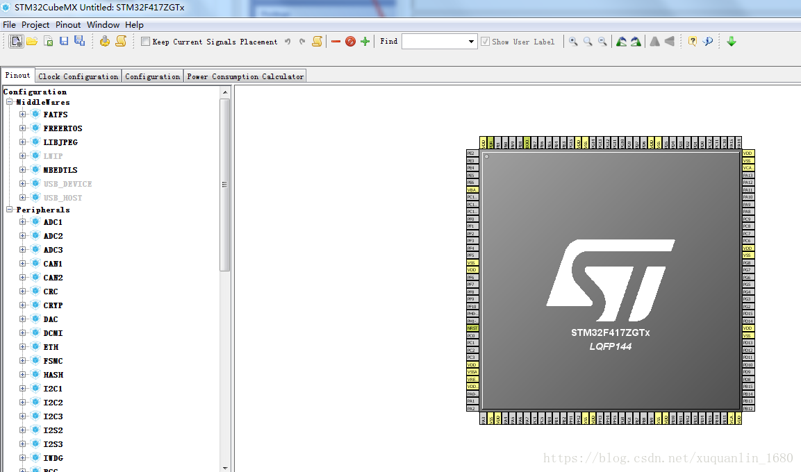

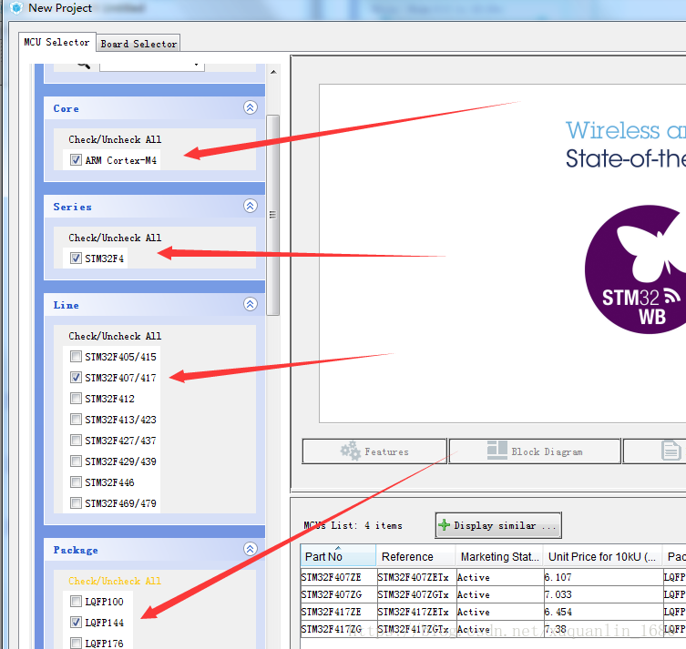

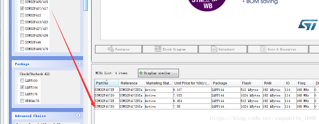

得到图形化界面,首先要选择自己所使用的芯片。第一步就是选择内核版本
3 y1 t/ Y" I4 ?/ N9 ^
然后选择产品系列、产品线、封装、引脚数
/ l, }0 u" y, C- p% R
将会得到所有符合选参数的芯片型号。
$ c; o2 y; v6 {" h2 h
选择所使用的芯片型号,这里选择STM32F407ZGT6,将显示当前芯片的封装、FLASH、时钟频率、引脚数、运行内存等参数。双击即可进入引脚配置界面。

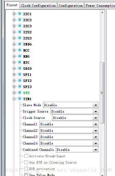

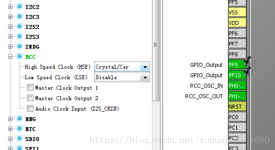

进入到芯片上,滚动鼠标,可放大、缩小芯片。选择PF9和PF10,LED灯,应配置为输出。配置如下:
* {" u; G/ R: B4 ^7 r) D" ]2 y

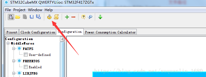

点击  ,配置IO状态

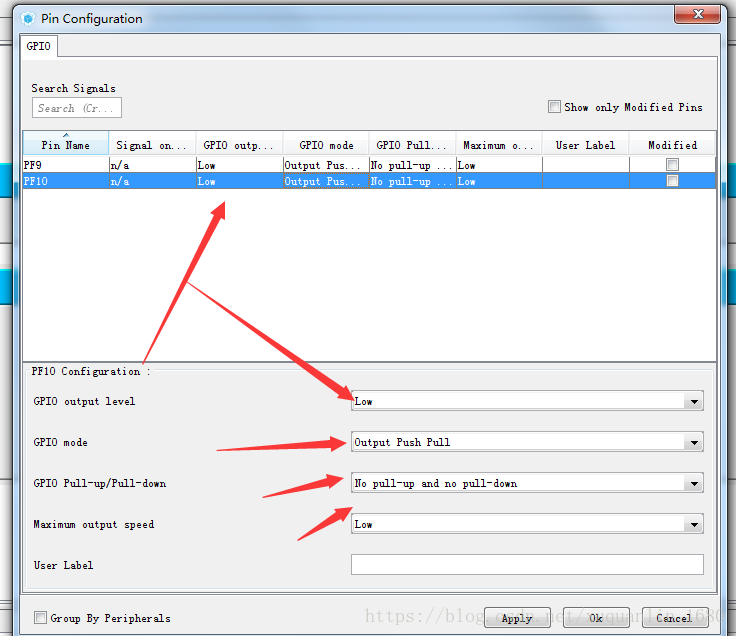

% {; z: n2 W: T3 P: ]0 @/ q. W7 E! S
进入后,可配置初始电平、上拉/下拉模式、GPIO模式、GPIO速度等。这里选择初始电平为低(LED亮)、推挽输出、上下拉、低速运行模式。
: {7 |0 s# Y+ T; a% h

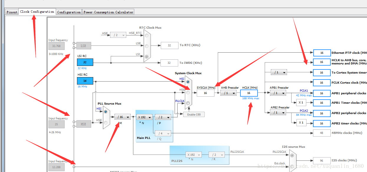

再次就是配置时钟、一般会有默认,但也可以配置。根据图形选择系统时钟(内部、外部、低俗、高速时钟),并根据各连接器配置每个外设的时钟。。选择高速时钟。
9 W7 m( A8 H1 m& m+ j/ `
( v! x$ X5 \' h8 m6 m4 o. W

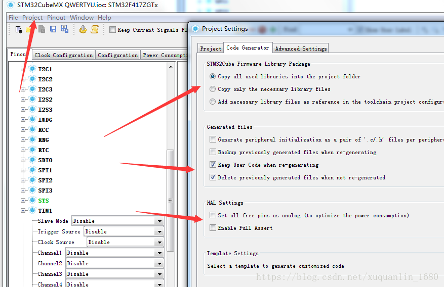

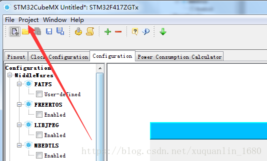

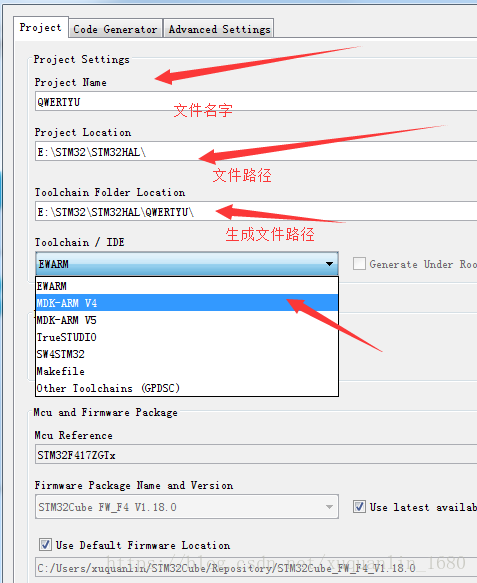

配置完成后,需要配置生成路径。
    & L1 W* G8 v$ m1 ]* I/ L

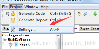

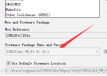

选择设置参数,特别是开发环境选择,区分KEIL4、keil5..注意不同的资料包,生成的代码,运行的环境存在不兼容的情况。

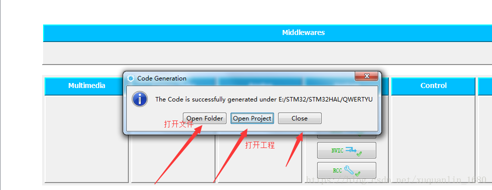

生成代码
8 Y! W* K* p- z5 M5 G! ~
生成结束
. Y% J' Y% j) F# C
至此,代码生成结束,将工程打开后,下载到单片机中,可以看到两个LED被点亮。

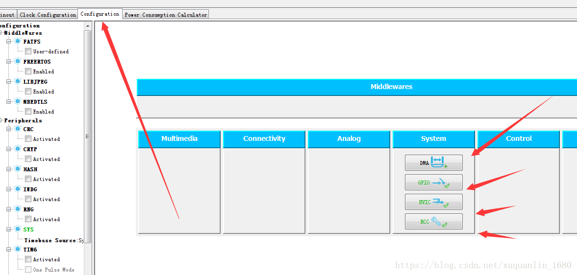

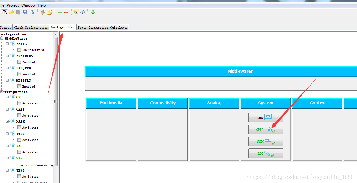

下面讲一下关于该软件的一些配置,此列用于配置stm32所有外设。可最大简化编程流程。
; @$ C+ F* L$ C

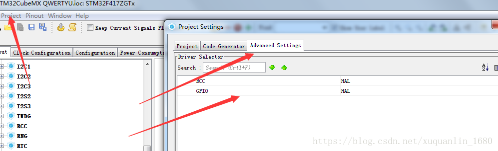

下面的设置,用于配置代码是否被覆盖等。修改代码后,再次修改界面配置,可能会覆盖原来修改过的的代码,因此需要进行设置。
+ W& _4 ^; D' _+ e- W0 ^
下面表示该工程配置那些外设。
