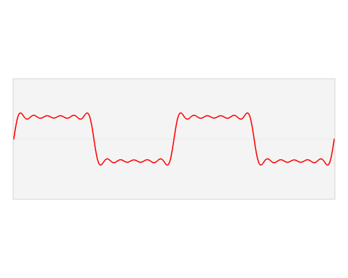

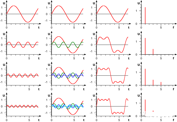

公式中的k表示第k次谐波,这是个什么概念呢?不容易理解,看下对于一个方波的前4次谐波合成动图就比较好理解了。这里的合成的概念是时域上的叠加的概念

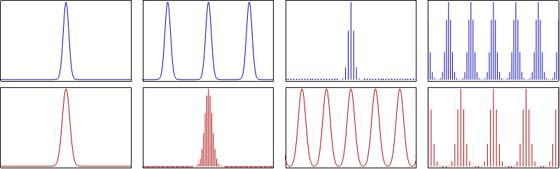

! D' `' D7 H5 E) ~- E5 @6 v8 }啥是离散傅立叶变换?
* l$ I! i7 |8 U6 L! W* t
离散傅里叶变换(Discrete Fourier Transform,缩写为DFT),是傅里叶变换在时域和频域上都呈离散的形式,将信号的时域采样变换为其DTFT的频域采样。
在形式上,变换两端(时域和频域上)的序列是有限长的,而实际上这两组序列都应当被认为是离散周期信号的主值序列。即使对有限长的离散信号作DFT,也应当将其看作其周期延拓的变换。在实际应用中通常采用快速傅里叶变换计算DFT。

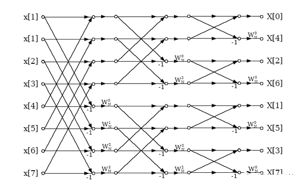

下图就是一个时间抽取的基2FFT算法的示意图:

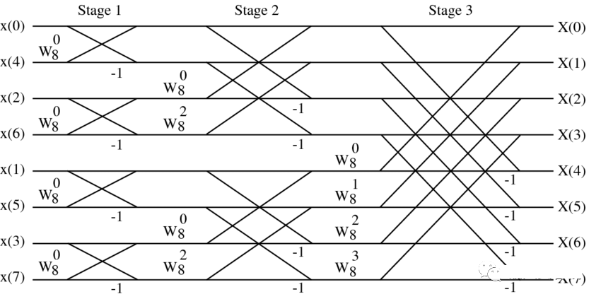

对于频率抽取基2的示意图其原理类似,这里放个图:

  • DIT2 FFT是在时域先进行奇欧倒序,频域输出为正序
  • DIF2 FFT其输入序列在时域是正序,而频域输出为奇偶分开的倒序。

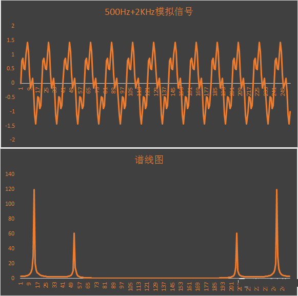

! r! V" r* V: B  e: \  /*模拟一个采样系统,采样率为10KHz,有两个信号:500Hz/2kHz*/( H6 O$ q) \. Z' E( u+ R
  for(k=0; k<N; k++) {; Q# f9 [; [' u( t5 W$ H
    v[k].Re = 1*sin(2*PI*500*k/SAMPLE_RATE)+0.5*sin(2*PI*2000*k/SAMPLE_RATE);
  Q( @$ F# t' @. `) W% @& H    v[k].Im = 0;//实际信号处理时,虚部常为0- `2 i# u9 ~0 q, q, J  ^
% I& R- P. e$ I$ q) w8 `" j
  a- R! X" O' R4 h! _  /*输出模拟信号*/
( s  ?6 v) E+ P1 |+ f  for(int i=0;i<N;i++)
* ~1 S* z2 e: [( V  X  {
. o$ K1 s/ @" ~5 ^: M6 J# r      printf("%f,",v.Re);
& m! o' I* U  Z. D6 S- Z  }7 D- {( h9 [# G: |
  printf("\n");
+ r5 r% s! ]. B" s5 H. m  fft( v, N, scratch );
. [" m- Z) k. J( k1 b, q3 z' \- j4 k. \! ]) d+ S) p
  for( int i=0;i<N;i++)4 a5 }% q7 U& t8 D3 n
  {8 ~( \/ |0 m' j3 k- _
      printf("%f,",sqrt(v.Re*v.Re+v.Im*v.Im));3 A: B5 i9 V9 g4 f. m6 O
& `! j1 q- ]' O* d2 E) c  printf("\n");  : ]6 V* C- t$ G' T
  while(1);
$ H* Y' l& o% M, S}
) ^8 o9 w8 `4 R9 X
