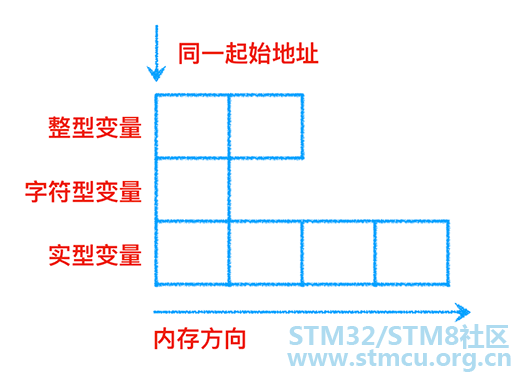

共用体(union),也称为联合体,是用于(在不同时刻)保存不同类型和长度的变量,它提供了一种方式,以在单块存储区中管理不同类型的数据。

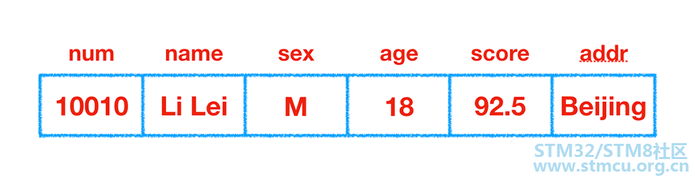

例如,我们需要在程序中记录一个学生(student)的数据,包括学号(num)、姓名(name)、性别(sex)、年龄(age)、成绩(score)、地址(addr)等,如下图所示:
如果要表示图中的数据结构,但 C 语言并没有提供这种现成的数据类型,因此我们需要用定义一种结构体类型来表示。

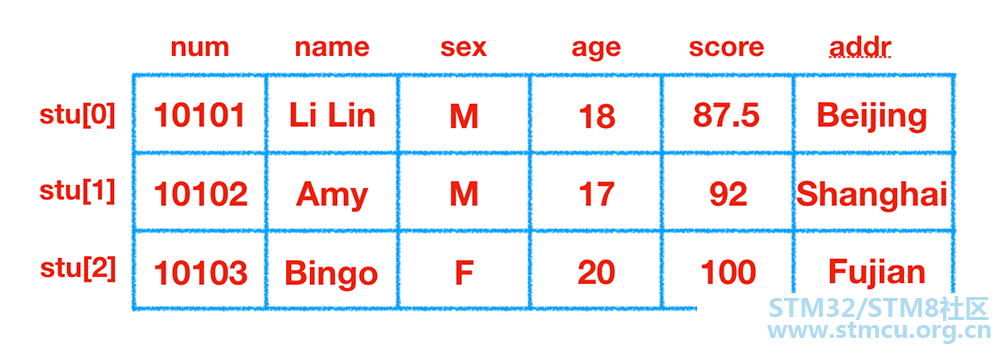

以上定义了一个数组 stu,数组有 3 个元素,均为 struct student 类型数据,如下图:

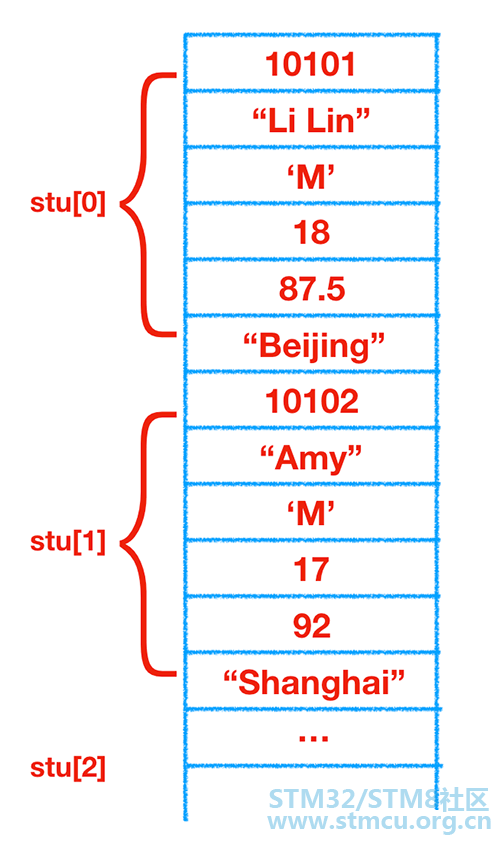

结构体数组中各元素在内存中也是连续存放的,如下图:

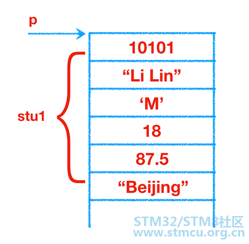

一个结构体变量的指针就是该变量所占据的内存段的起始地址。可以设一个指针变量,用来指向一个结构体变量,此时该指针变量的值是结构体变量的起始地址。指针变量也可以用来指向结构体数组中的元素。
  • 指向结构体变量的指针9 R" t0 e7 Q: T; Y5 Z
struct student {
1 j  Q% f. Q. v+ o9 E    int num;
- W/ V* u# z7 M$ p) O% S; n    char name[20];: f# S- @2 n4 p! j) M# H# N# j8 a0 R
    char sex;# x+ F. U/ \% x/ }6 M6 Y. V# f
    int age;' T! b1 y/ {( H% T
    float score;
4 D  {* X$ l4 T    char addr[30];
. s1 d7 n4 T4 v2 R: {};+ j7 t5 c8 L9 p8 n
struct student stu1 = {...};
! y* @: V$ K+ h1 Jstruct student * p;6 J! P: x8 F+ W; H' b5 e% H
4 j; l1 `- q, b' [/ S& S- X) hp = &stu1;
* S- q! t1 m/ s; Z! h
上述代码先声明了 struct student 结构体类型,然后定义一个 struct student 类型的变量 stu1,同时又定义了一个指针变量 p,它指向一个 struct student 类型的数据,最后把结构体变量 stu1 的起始地址赋给指针变量 p,如图所示:
此时可以用 *p 来访问结构体变量 stu1 的值,用 (*p).num来访问 stu 的成员变量。C 语言为了使用方便和直观,定义可以把 (*p).num 改用 p->num 来代替,它表示 p 所指向的结构体变量中的 num 成员。

有时,我们需要使几种不同类型的变量存放到同一段内存单元中。例如,可以把一个整型变量(2 个字节)、一个字符型变量(1 个字节)、一个实型变量(4 个字节)放在同一开始地址的内存单元中,如下图所示:
以上 3 个变量在内存中占的字节数不同,但都从同一地址开始存放,也就是几个变量相互覆盖。这种使几个不同的变量共占同一段内存的结构,称为“共用体”类型的结构,也称为“联合体”。
