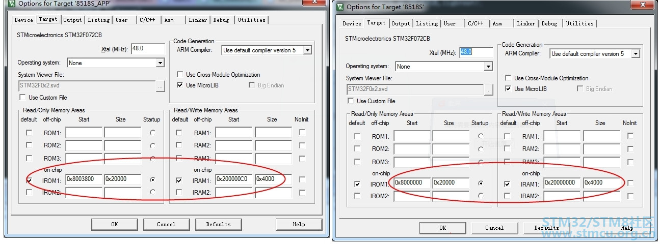

如题,尝试了下将STM32的App应用程序用MDK直接仿真,发现MDK下载后无法正常仿真,程序起始地址和中断偏移都设置了。以前用IAR是可以仿真App的。

我是这样分开调试和编译的
调试App的时候,你是在App的工程直接点击Debug的吗?我直接点Debug调试不起来,必须把App的偏移地址设置到0x08000000处才行

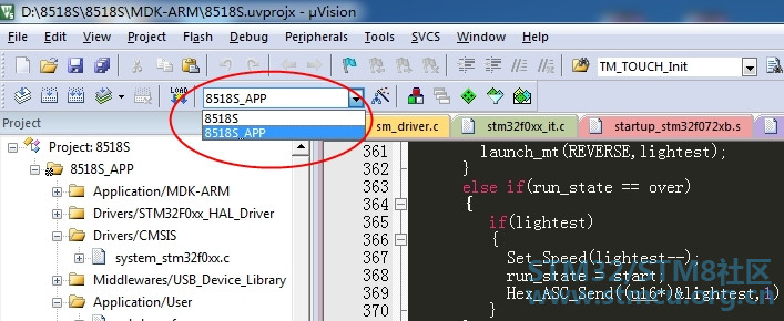

我一般是设置两个环境,一个是仿真用,一个是烧录用

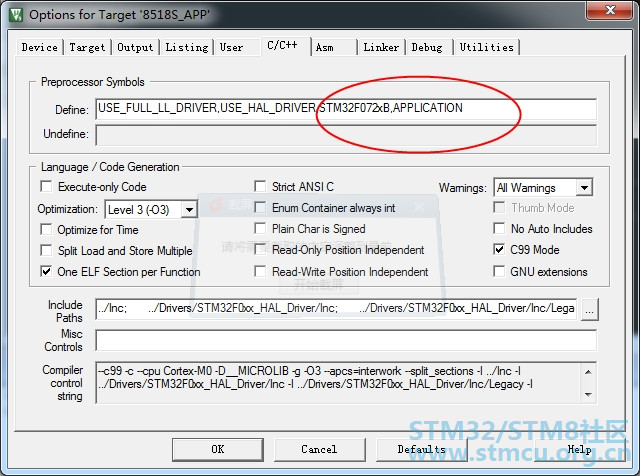

goyhuan 回答时间:2020-6-30 10:35:21

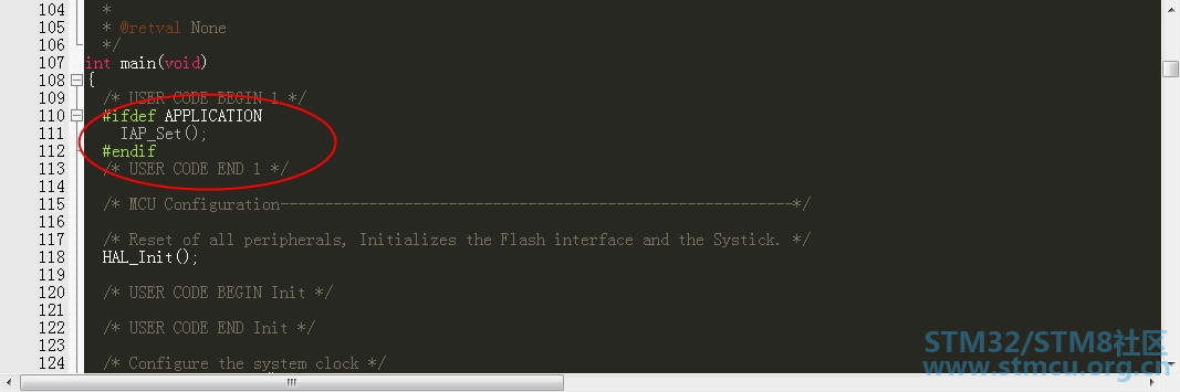

我是这样分开调试和编译的

goyhuan 回答时间:2020-6-30 10:40:04
再设定个宏,自动选择

再设定个宏,自动选择
也就是说,你调试的时候实际的程序起始地址已经改到了0x08000000?
