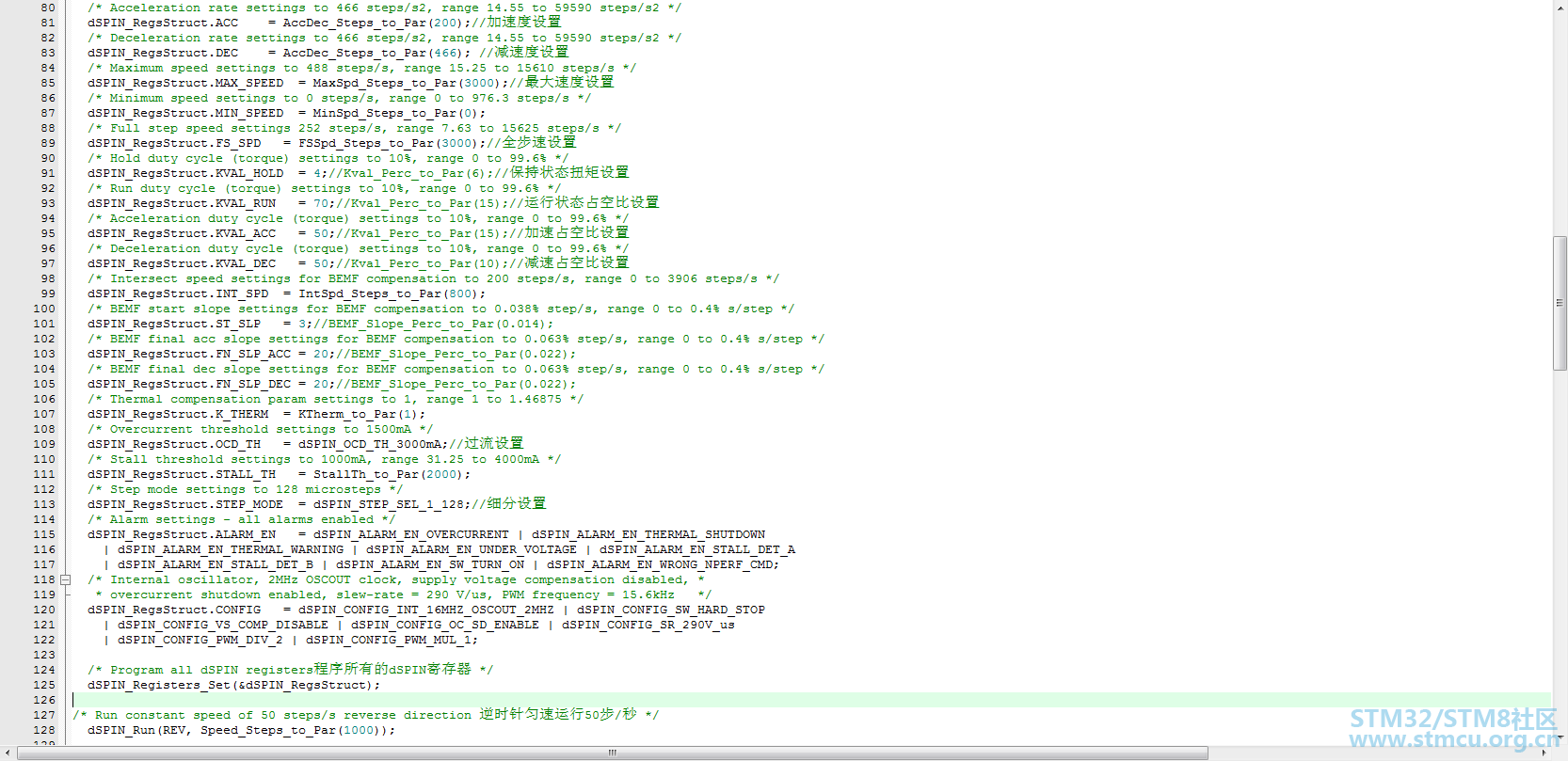

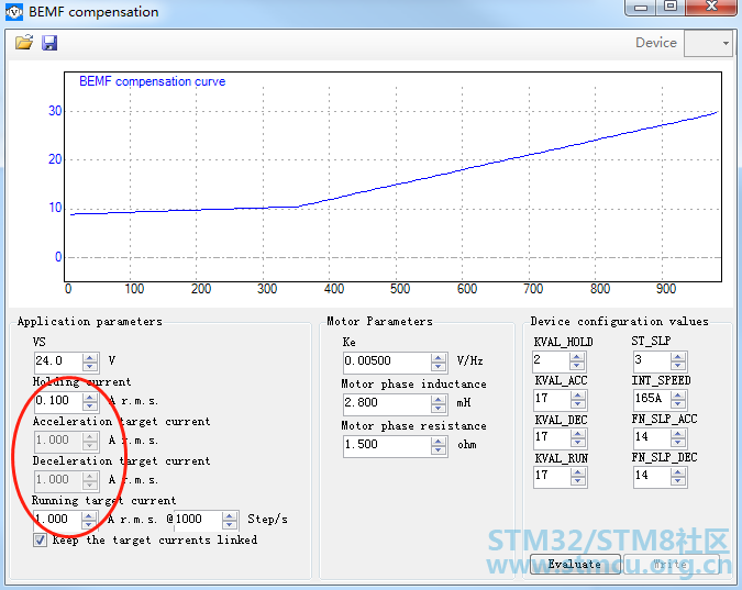

如题,最近在用L6470,功能很强大,但是用起来也很复杂。有点搞不定,转速上不去,5r/s就开始振动很厉害,失步。感觉是BEMF,KVAL没做好。翻了很多资料还是一知半解。下面附上小弟的电机官方参数及程序参数配置,恳请路过的大神指点一下。另外dSPIN Evaluation这个软件里的BEMF工具里的电流值也很费解,不知道该填电机参数还是实际使用电流值。
电机 (电流1.2A   相电阻1.5R(带线实测2.3R)   相电感2.8mH(带线实测4.6mH))
官方程序,参数自己做过调整
官方程序,参数自己做过调整
官方工具,电流参数不知该怎么确定
官方工具,电流参数不知该怎么确定

小小超 回答时间:2020-7-22 12:19:56
电流参数要填额定电流值,就是负载的电流值。楼主这个软件貌似没见过。不是ST的?
谢东功 回答时间:2020-7-23 09:28:24
ts2000 发表于 2020-7-22 12:19
电流参数要填额定电流值,就是负载的电流值。楼主这个软件貌似没见过。不是ST的? ...
是ST的啊,官方的软件
