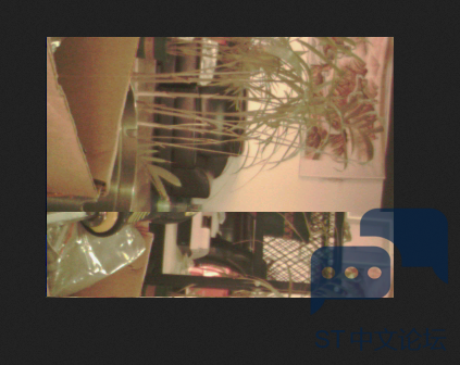

为什么Stm32F103驱动ov7670有严重的分屏现象。

奇迹 回答时间:2021-5-21 10:35:00
估计是同步的问题,看一下拍照的缓冲与摄像头的缓冲
打不打伞眼睛都时湿的 回答时间:2021-5-24 00:42:01
我使用的是带FIFO摄像头
奇迹 回答时间:2021-5-24 08:20:12
有图片看一下吗
打不打伞眼睛都时湿的 回答时间:2021-5-24 10:33:29
奇迹 发表于 2021-5-24 08:20
有图片看一下吗
图像方向也旋转了-90度,
打不打伞眼睛都时湿的 回答时间:2021-5-24 10:38:13
图像方向也北旋转了90度.
在附上关键性的代码:
