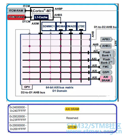

有人使用STM32H743芯片做产品开发,反映没法将代码放在RAM区进行调试运行。基于他的反馈,这边找了块STM32H743的Nucleo开发板进行测试。 不妨找个基于该开发板的一个最简例程,GPIO的按键操作并触发中断,每按键一次将LED进行亮暗切换。下面使用ARM MDK开发环境进行测试。 芯片内部有多个SRAM区域,先考虑将代码放到D1域的AXI_SRAM里去运行,其它堆栈数据使用D1域的DTCM RAM。 7 M* K6 [- j; z6 s. g! c+ U- i

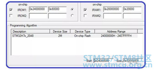

除准备基本的程序代码外,另外稍加配置。首先,在IDE环境里做存储空间的配置,如下图所示: 9 q) F, g! m$ ~) T

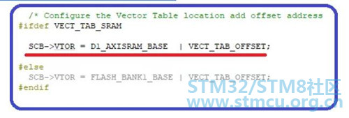

然后在初始化代码里修改中断矢量表的入口地址: + P. K% |2 g- I& Y5 |, J

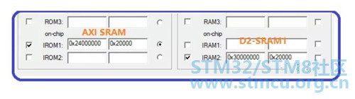

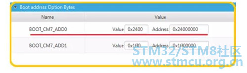

结合BOOT脚通过STM32CubeProgrammer修改程序启动地址的配置:

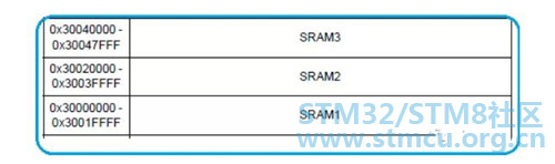

配置准备工作大致有三项:存储安排、中断矢量入口重定位、修改BOOT启动配置。 准备就绪后编译运行,没问题!程序正是在AXIM RAM里运行。 STM32H743片内有多个SRAM区,难道客户将代码放在别的SRAM区运行而遇到问题?片内D2域还有好几块SRAM区,比方SRAM1/SRAM2/SRAM3. + r4 I1 ]/ x4 b" }% g. u

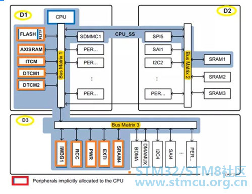

当我尝试将上面的AXIM_SRAM换成SRAM1或SRAM2进行验证测试时【当然其它地方也相应做了修改】,果真发现代码不运行并提示大量访问错误。 难道D2域的SRAM不能运行程序?没理由啊,手册上明确说明这几块SRAM区都是可以运行程序的。配置环节反复确认没有问题。 像这种情况我们比较容易怀疑到D2域SRAM区的供电以及时钟开启问题。从库代码的系统初始化函数SystemInit()也能找到些端倪或提醒。即若要使用D2域的SRAM存放数据的话,需先使能相应RAM区的时钟。鉴于此,在系统初始化函数里我将SRAM1/SRAM2/SRAM3的时钟使能开启,再行测试。可是,依然没法正常运行。 , o/ y3 r! \+ I0 T7 R进一步查看STM32H743的参考手册得知,D2域的SRAM1/SRAM2/SRAM3在芯片复位后并不像D1域里的FLASH、AXI SRAM、TCM RAM等在复位后就被直接开启使能了,相反它们默认是关闭的。那么,要想使用D2域的SRAM1/SRAM2/SRAM3就必须手动使能之。【下图中红色方框框住的外设或存储区在芯片复位后即被自动使能开启,可被CPU访问,其它的需单独开启后方可使用】

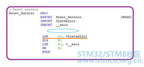

经过测试,感觉还可以,至少运行正常。不过,我们知道,如果是基于STM32库函数来组建工程的话,该初始化函数是在启动文件的复位程序里被调用的。 / g1 u# D! E3 n% a% X

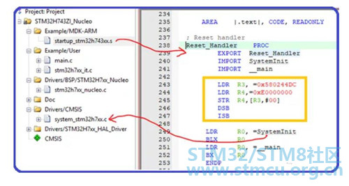

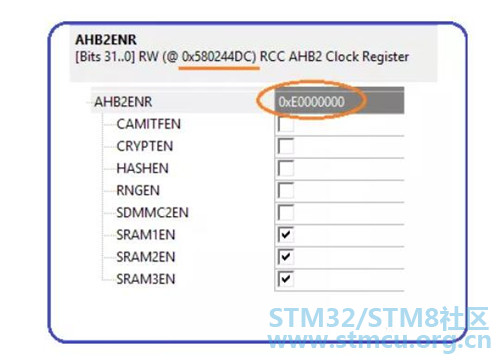

那意味着这个地方就可能发生栈操作,将使能D2域SRAM时钟的代码放在调用systemInit函数之前最为合理。这样的话就需使用汇编指令修改启动文件。D2域SRAM时钟的开关由寄存器RCC_AHB2ENR控制,通过内存读写指令把要写入寄存器的数据调整为写入该寄存器地址所对应的内存单元。 我们借助IDE不难找到该寄存器的地址是0x580244DC,当使能SRAM1、2、3区相关时钟时它的值为0xE0000000。
这样我们可以在调用SystemInit函数前通过汇编指令实现D2域相关SRAM时钟的使能。 % F+ a0 y% _0 u, M: l" T- X6 C
