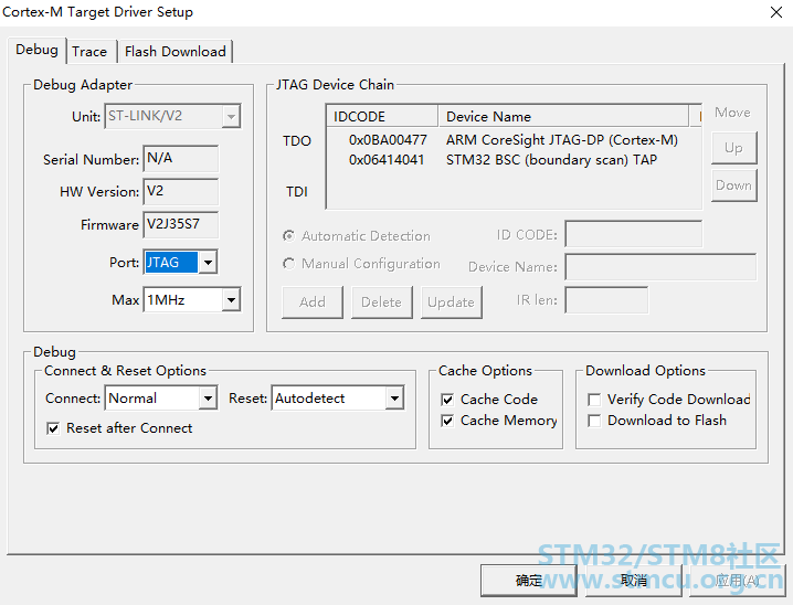

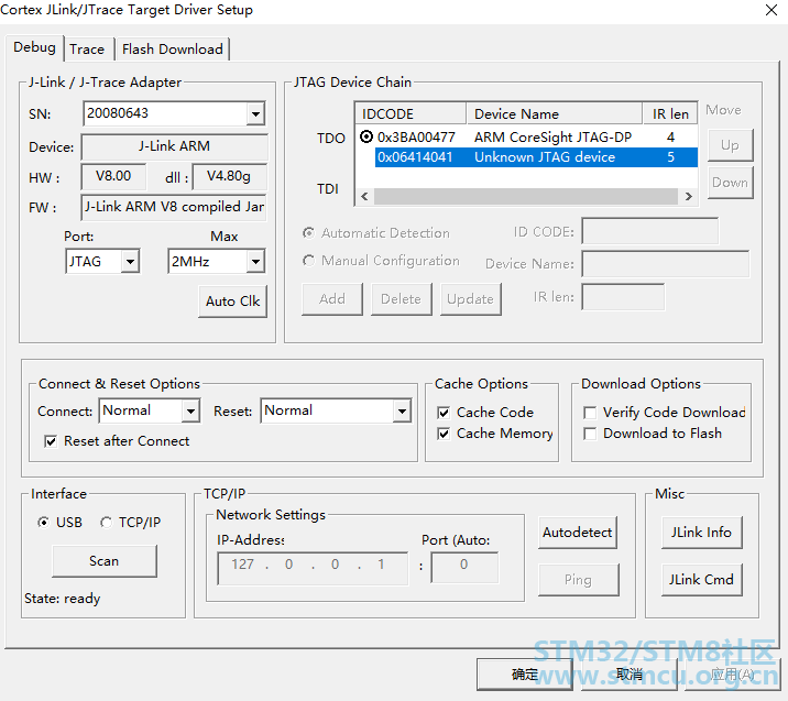

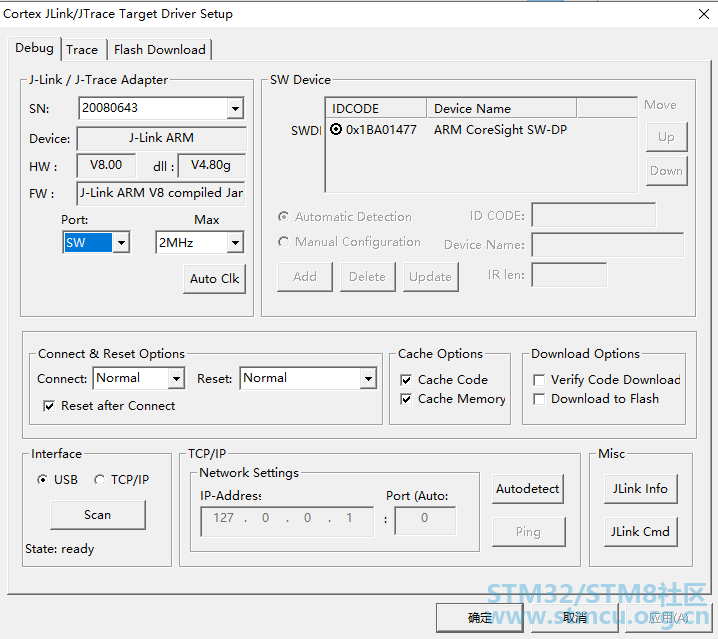

如下图:Jlink JTAG模式提示一个不能识别的JTAG设备,SW模式识别没问题,下载不了程序,提示如图3-4;更换STlink识别如图5,也是下载不了。求助

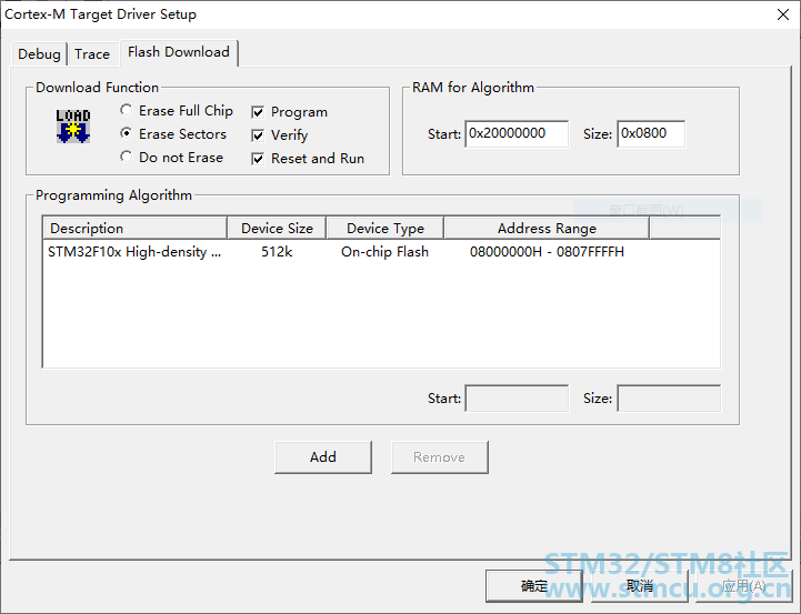

那你看看Flash Download页面的Flash算法程序是否安装正确。
二年级表哥 回答时间:2020-7-18 13:28:49
板上MCU型号是103ZE,应该是没错的

radio2radio 回答时间:2020-7-20 12:10:00
RAM for Algorithm 那一栏,Size 0x0800,会不会不够用? 我的F103设置是 0x1000。

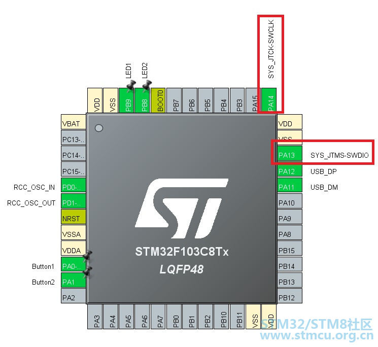

Yogo 回答时间:2020-7-20 14:18:29
开始玩STM32CubeMX老是忘了开Debug Serial Wire,不知道你是不是这问题.
Debug : Serial Wire
Debug : Serial Wire

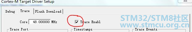

乐乐棠 回答时间:2020-7-24 15:24:07
会不会是选中了Trace功能?有时候我选中了这个也下载不了。
