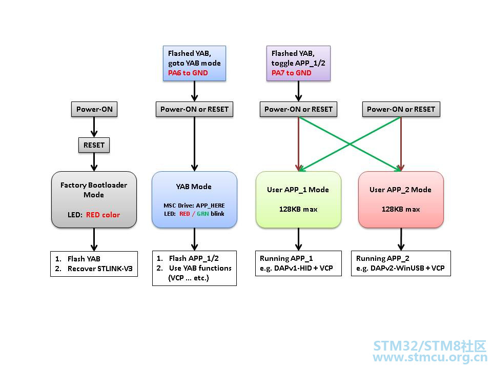

也开始玩儿Bootloader,闲着也是闲着。 2020-07-20:主角登场,源码已经上传github,同时也放在了下面。 2020-07-24: 大规模更新YAB。 ! k: d4 ?* Y' }; r 2020-12-26: 增加了F103, F407, L433, F723的样板工程,是内部Flash模拟U盘的。 / j9 l8 I9 s4 e( Q. {1 z3 B( I* f http://github.com/RadioOperator/Yet_Another_Bootloader n1 Y: d. ^. w3 @! r0 F- l1 v: @ 应该不难移植到其他有正常MSC功能的IC上面,特别是STM32,许多库函数名字都一模一样(HAL)。 1 K- b* ~$ E# _% a 目标IC:STM32F103,STM32F407, STM32L433,STM32F723, STLINK-V3MINI板等。 目标Bootloader: USB MSC,PC拖拽下载,不需要上位机软件。# J" h9 R( L3 F2 ^" W( I5 l YAB程序的大小,一般都小于16KB,直接用CubeMX开出来的,只依靠AC6的最小优化。# \% @8 E' u/ T4 g( b7 m 其余的全部Flash,都可以由用户使用。例如128KB的F103,用户APP最大可以用112KB。 7 ^% d4 ]) @4 e STLINK-V3MINI用的YAB,有点特别和复杂。 这个我做到了可以和原厂的STLINK-V3的Bootloader共存,这样就实现了随便刷来刷去,不担心搞坏STLINK-V3了。 因为STLINK-V3MINI的MSC模拟U盘是开在RAM里面的,最大192KB。Flash可以分出两块出来,可以安装两个不同的程序,实现两种功能。: Z1 l: F2 G4 x/ e! P" Z) C" U 详情在源码里面都有: ( R+ b+ K2 m$ U |

不太明白您的意思,为什么需要4K的block。 哪里死机了,是MSC不正常,还是下载的APP会死机。
现在的程序中,预先格式化的是512一个Sector,和1-Cluster=1-Sector,FAT12的基本设置,就像一只192KB的软盘一样。
我刚刚试过,在PC上,可以把这个MSC格式化成4K的,U盘功能正常。 下载APP程序就应该再调整计算方法。
就是想把U盘映射到W25Q64 ,将 8M 的容量分为 128 个块(Block),每个块大小为 64K 字节,每个块又分为 16
个扇区(Sector),每个扇区 4K 个字节。W25Q64 的最少擦除单位为一个扇区,也就是每次必须擦除 4K 个字节。
软件上面没有问题,当然最好是可以找到样板例程,否则就得自己写驱动代码。
