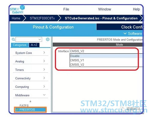

第一个问题,在使用FREERTOS中间件时有个CMSIS版本选择问题,如下图所示:
' E% a3 g$ E+ l! \0 [8 d, E
$ \3 D& w! ^% f! A; A4 u
到底选择CMSIS-v1还是CMSIS-v2往往让人困惑、纠结不知如何选择。

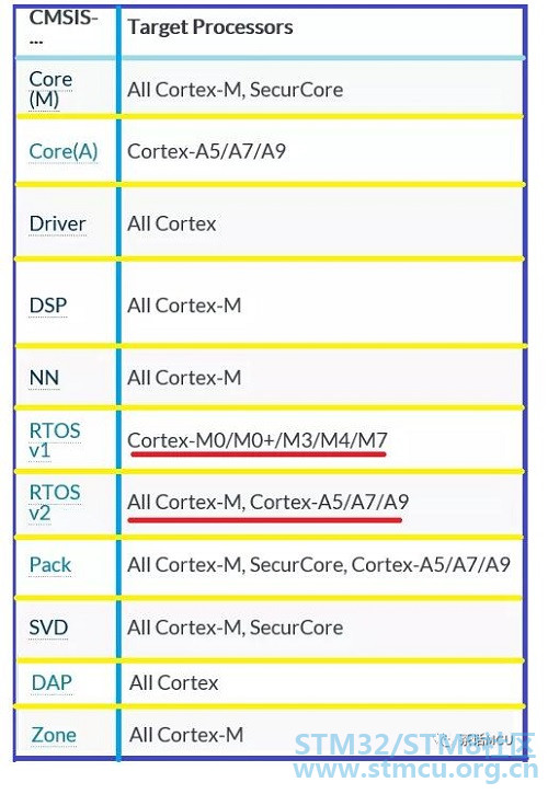

CMSIS由众多个部件组成,其中就包括RTOSv1和RTOS v2.
1 T8 K; ?" Y& e) p1 `1 E5 c* I' ?
# J, g- X4 ?2 _9 p3 |! |! S1 k3 q/ R
这里的RTOS组件就是那些针对实时操作系统的通用公共API以及RTX相关的参考函数,包括可运行于在多个RTOS系统的软件组件。RTOSV1主要支持基于CortexM0/M0+/M3/M4/M7内核的芯片,而RTOSv2组件是基于RTOSv1的扩展,除了支持全系列的CortexM内核芯片外,还支持Cortex-A5/A7/A9内核的芯片,支持动态对象创建,支持多核系统配置,向下兼容RTOSv1组件。
1 f) E4 q  m3 i1 q0 v
说到这里,下次碰到这个地方就该知道如何选择了。因为RTOS v2是对RTOSv1的扩展且与之兼容,所以一般选RTOSv2没问题。当然,如果你的芯片是CortexM核的芯片,选择RTOS v1组件也合适。

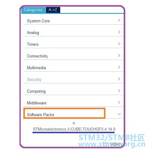

第二个问题,有人使用STM32做图像开发,用到TouchGfx。在使用CubeMx做GUI配置时发现找不到那个GRAPHICS菜单项。下面基于CubeMx6.0版本来介绍下怎么找到它。
3 B% r7 `% M7 S

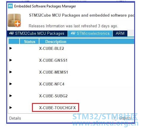

首先你要在CubeMx环境下将TouchGFX的扩展软件包安装完成。
1 O7 {7 j+ Q* k4 B# D! M1 v
7 y* |; n+ U6 @% Q7 D

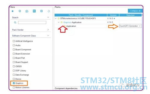

安装完成之后,再点击software pack菜单项,选择select components,如下图所示:
, K+ N" p; m& V- @- O! Y# g
' |8 X4 O  n" x
然后就可以看到下图所示界面,先点击左边软件组件的“Graphics”。之后按照下图右侧所示,在Application栏选择TouchGF Generator。
. |) L. ?( \& F$ j, _  e5 K" A$ D
2 o, J( e) W! y% b
记得在右下角点击OK确认!【上面截图没有截全】
然后,在CubeMx目录栏里的Softwarepacks就可以看到有关TouchGFX的Cube软件拓展包选项了。
