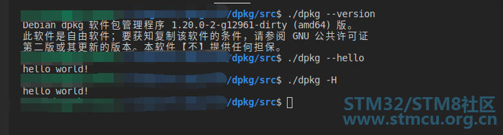

那么现在如果让你给dpkg命令行添加一个参数的支持,比如说打印一句hello world你怎么做?
你只需要写一个名为hello的函数,然后把参数和函数名添加在这个结构体数组里就可以
解析是全自动而且可灵活扩展的,你根本不需要知道太多细节,也不需要做任何多余的改动:
int hello_world(const char * const *argv) // 函数签名要和定义好的函数指针保持一致
5 p) K' A6 A; Y$ e{
/ |' b. _) s6 A) k* i7 A  printf("hello world!\n");
( w4 ~& ~7 t/ Y$ E1 n3 n  exit(0);          // 因为只打印信息,阻止dpkg的后续代码执行,这里直接退出) v) A5 e8 L! z
/ D% G2 a% P# A7 [. M// ......
* F# j3 w: ]  g9 u4 O2 `$ Wstatic const struct cmdinfo cmdinfos[]= {6 p& c8 P6 E, v1 b4 w
  // ........ j2 Y# B7 I+ M5 s" G' C
  { "hello",            'H',  0, NULL,          NULL,      hello_world, 0 }, // 新添加的一行,位置只要在结尾行上面就行
: J7 `  _! [3 f* `/ T. _  // .......5 w2 l5 Y. N+ {8 ~$ B4 s
  { NULL,                0,   0, NULL,          NULL,      NULL,          0 }- D, c0 W' A6 C9 |6 Z5 z/ C( j4 _
' \/ Q4 {" E: W3 J: ^; ^: f
运行结果:1 Y, Z5 Z5 _+ t" P% e% W9 b
在这里函数指针就为这种灵活的调用方式提供了强有力的支持!

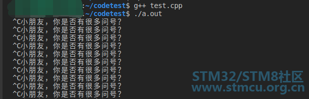

linux系统编程中,可以使用signal函数让程序具备处理内置系统信号的能力。
比如像这样一个程序(linux上玩,windows编不过哦):
#include <iostream>
: V* T* m* z! X1 L#include "signal.h"- q; O4 }2 @7 M' R6 I% L0 e2 x4 Q( R+ X
using namespace std;
5 X' Y9 n& K5 _7 d9 y4 k3 s- I+ n
! c7 W: u( F2 H( m+ e0 [- qvoid ctrl_c_is_pressed(int signo)( K7 d5 ]; n4 p+ N6 b/ q( e
{0 o+ o) S( ?2 j' z3 }
cout << "小朋友,你是否有很多问号?" << endl;; k* D+ f* D! R/ B. n. \
}8 R' P7 ^# j+ |0 o4 g
" H8 E9 K6 g# Z- a6 {: C5 O1 O
int main()1 T! z4 I" U! S: F" K1 {- F* O, q
  J% h' I" F( n% f' K signal(SIGINT,ctrl_c_is_pressed);
% y% j- f* @. o" M& j. q while(true);; {( ~  g7 h5 V/ j
    return 0;- b: I& e* {% N  P  o
) u; n& ?7 l" F' v, B  b2 t
它执行起来效果会非常诡异,你会发现万能的Ctrl+C停不掉它:
这就是一个经典的回调函数的应用,我们通过signal函数给信号SIGINT(也就是Ctrl+C被按下时,系统实际发送的信号)注册了一个处理函数ctrl_c_is_pressed
每当程序收到SIGINT信号时,它就会执行我们注册的这个函数。(如果我们没有注册,他会执行系统内置的默认行为,也就是中断程序)
我这里说的回调函数,就是通过函数指针来实现的,你可以看到我在注册的时候直接传了函数名称进去,并把它和SIGINT信号绑定到了一起。
然后每当程序收到SIGINT信号的时候,他就会调用我们注册好的函数。(回调回调,就是这个意思)
