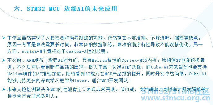

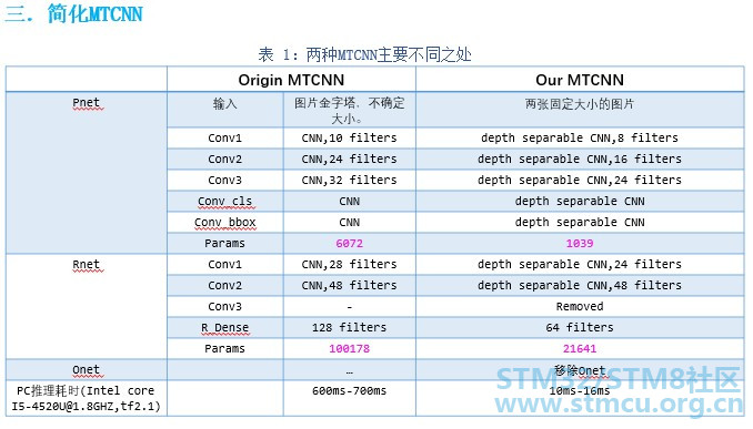

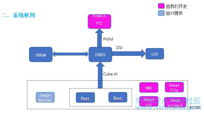

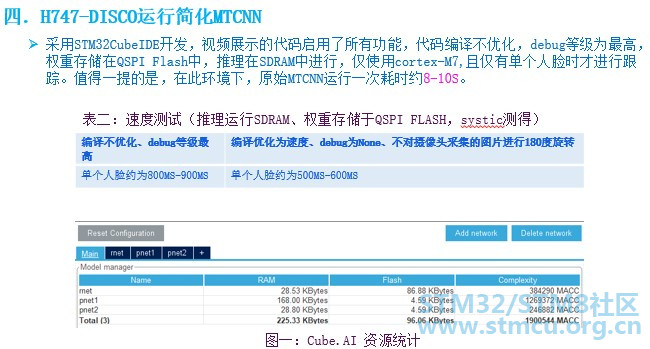

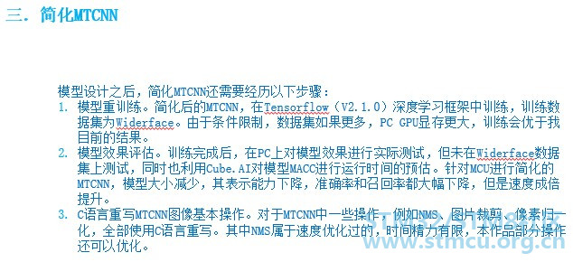

PPT截图展示我是怎么做的,内行看完了就知道怎么做了,技术难度在于平台和AI模型的训练,前前后后验证花了四五个月,效果也就那样。开源的话,应该是第一个把MCU平台人脸检测开源的了,不要和我说OPENMV,根本就不算开源人脸检测,只不过开源工具。K210介于MCU和NPU的性质,属于硬件,难以移植。有了人脸检测,完成人脸识别简直就是easy难度。本人之前粗糙的实现:Cube.AI【5】人脸检测 在魔改Nucleo STMF767平台上可实现的测试https://www.stmcu.org.cn/module/forum/thread-624421-1-1.html
