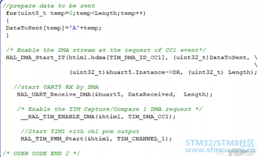

" B" E0 V7 x9 T3 \2 c! \大致情况是这样的,我用TIMER1通道1的比较事件触发DMA,将内存数据写进UART5的数据发送寄存器DR,并将UART5的TX/RX脚物理短接,同时开启UART5的DMA接收模式,即DMA将UART5接收到的数据写到指定的接收内存区。下面重点介绍UART5的DMA方式的接收过程。

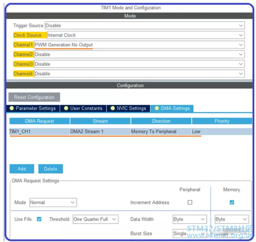

下面是关于TIM1的相关配置,使用通道1的比较事件触发DMA,将内存数据写入UART的发送数据寄存器。为什么还要搞个定时器来触发,其中一个原因是为了后面好演示结果。4 T# f1 e- F9 w$ B+ s) v

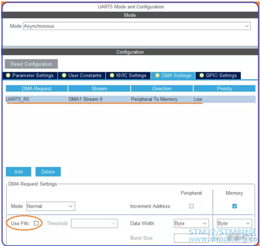

下面是关于UART5的基本配置,并开启其接收的DMA传输。此时配置还没有使用FIFO.* W# s3 m: u$ i7 U$ a

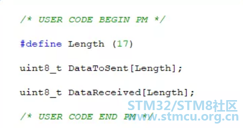

添加用户代码。代码基于STM32Cube库而准备,这里发送端发送17个字节数据出来。

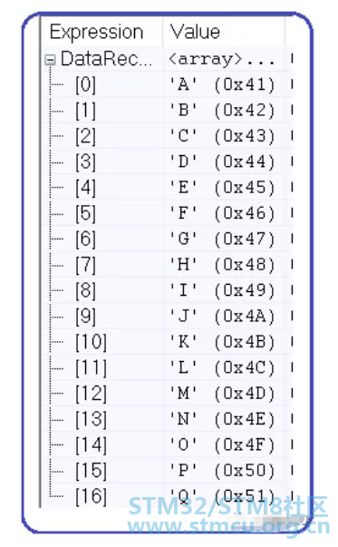

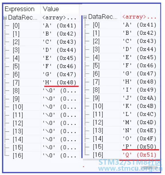

我们不妨先看看基于上面不使用FIFO的配置,即使用DMA 直接传输时的运行结果。$ Z) ?. e$ \* x% @6 q1 t! u

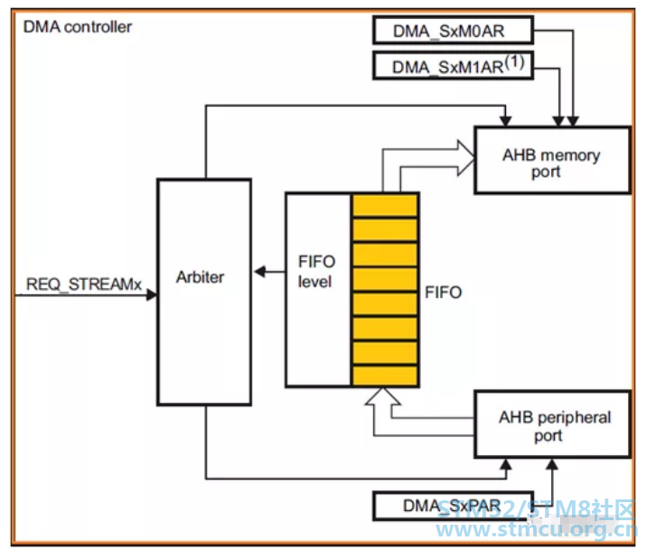

在演示基于FIFO的DMA应用结果之前,不妨简单介绍下FIFO的结构以及DMA传输过程中使用它有什么好处。
1 @# z+ U& B; g# z( w1 N* G1 y- Y' L2 k# s
对于STM32F4来讲,每个DMA stream都有4个字的FIFO可用。它用来暂存来自DMA源端的数据,每当FIFO里存放的数据达到设定的阈值后,数据就会被移走。阈值可以设置为从1个字到4个字的深度。, b/ ?; ]) F& J8 [
启用DMA的FIFO可以最大程度地避免数据传输过程中的溢出问题,可以减少DMA对内存的访问次数从而减少总线访问竞争,通过BURST分组传输优化传输带宽以提升芯片性能。利用FIFO,通过对源端/目标端的数据进行打包或拆包以适应不同数据宽度的访问需求.让DMA的使用更为方便灵活.* J# r- D. y5 |* V3 F& C

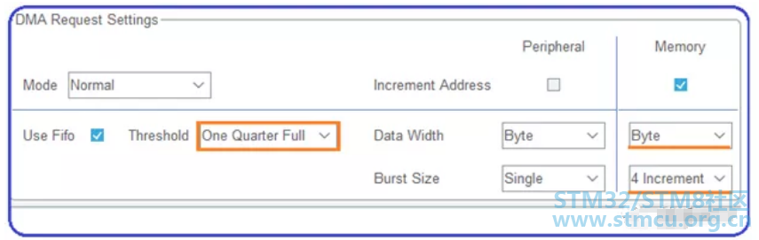

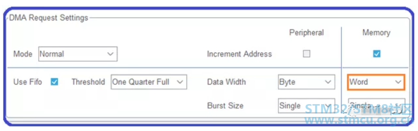

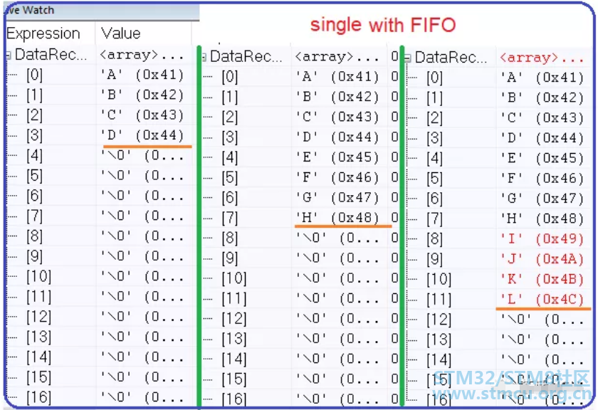

. p' I+ A3 c/ U9 t4 w2 `这里以UART5的数据接收为例。当启用FIFO时,目的端数据宽度可以从字节/半字/字格式自由设置。首先,当UART5的DMA接收配置成下面这样时,即DMA single模式。
: _' j% R0 P( O2 R; ]9 h

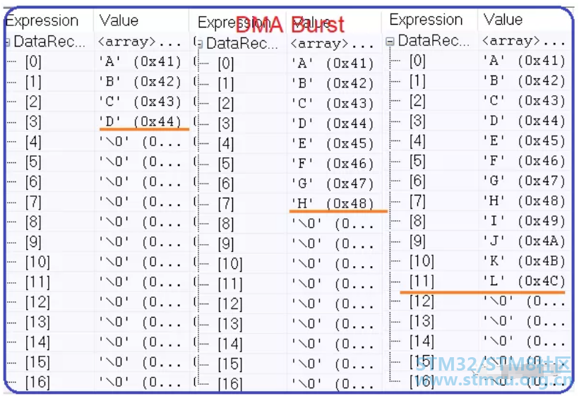

FIFO阈值设置为1/4满,即1个字的深度。运行上面代码,我们可看到来自源端的4个Byte被封装成1个word字。数据会按字方式逐一写入内存。【为看效果,我将定时器的触发放慢后做多次截图】
3 N- j9 W! M! f) m* D6 p& q' @7 K
不过,按照上面方式将4个字节封装成一个字的传输过程中如果发生被打断的情况,此时就会遇到数据损坏的风险。因此就引入了DMA BURST传输,或称DMA节拍传输。即几个数据【4/8/16】被封装成1组,或称1个burst,或称1节。在一节内逐个进行数据传输,每个数据的传输相当于1拍。俨如音乐里的节拍,4拍1节、8拍1节之类的。对于每1节内的数据传输,DMA对总线的占用不会被总线矩阵仲裁器解除或打断,以保证每节数据的可靠完成。

' k2 y* a! V; L- j; y- W! u& z( }) T我们还是以上面的应用为例,调整配置并开启BURST模式后具体看看。8 ^& g% Z: c$ b+ U3 ?$ W) C' S
我对memory端,也就是这里的目的端启用了BURST节拍传输。因为FIFO深度为1个字,每次源端数据刚好达到FIFO阈值水平时,通过1节4拍即可传输完毕,每拍对应1个byte的传输。基于BUSRT模式配置可以实现跟上面Single模式下同样的效果,而且数据传输更有保障。通过下图可以看出DMA按节进行传输,每节传输4个数据。

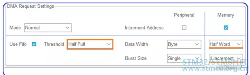

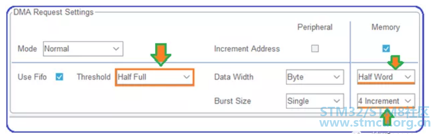

针对上述应用,我们还可以再次调整burst配置,比如下面的样子:
* J4 s6 f: {2 Z. i( i) o+ b/ F
此时FIFO阈值为2个字,源端Memory的数据访问宽度为半字,Burst大小为4。这样的话,源端数据达到FIFO阈值时,4个半字数据组成1节分四拍传输完成,其中每拍传输半字数据。我们同样看看慢动作后的结果。
" e0 u' w- |# ^, y. w* Y* n
顺便提醒下,我们在做基于FIFO的burst模式的DMA传输时,BURST的大小乘以数据大小不得超过设置的FIFO阈值大小,否则会出错。比方以刚才上面的配置来看。; E7 O, S2 q5 S( y
FIFO阈值为2个字,即8字节。数据宽度为半字,即2字节,Burst大小为4。完全合规。& \/ B$ ~" S4 W+ P
