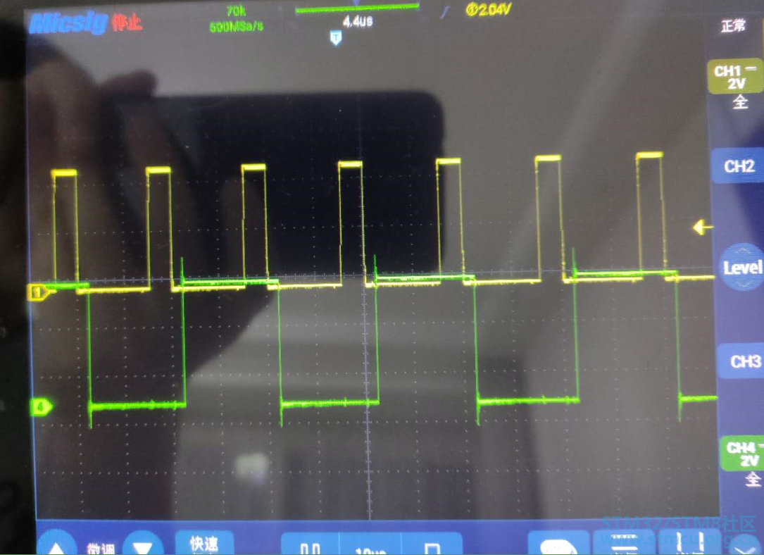

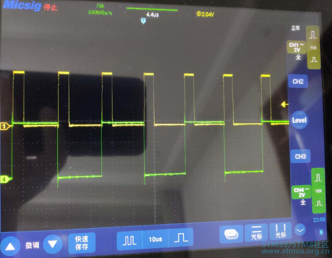

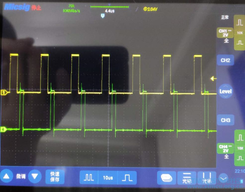

在PWM溢出或是比较中断时,进中断将一个IO口翻转,然后执行中断程序(用延时3us测试),屏蔽中断程序,可以看IO翻转边沿与PWM翻转边沿对齐,当执行中断程序时,IO翻转边沿滞后PWM翻转边沿。以下是初始化配置与中断程序。void PWM1_INIT(void)

不执行中断程序
不执行中断程序
执行中断程序
执行中断程序
中断程序执行时间
中断程序执行时间

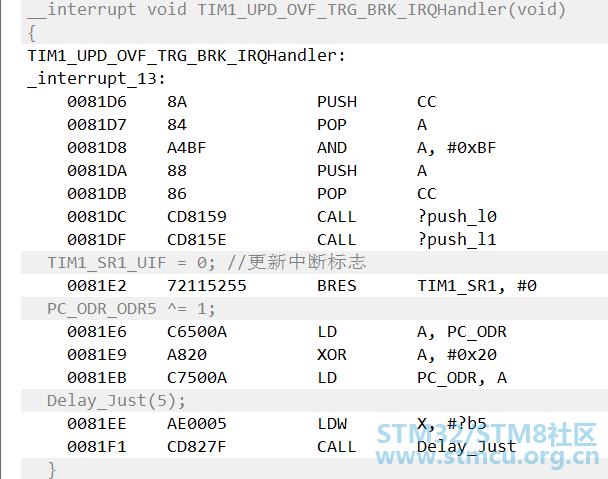

看起来像是先延时再翻转了IO口。在DEBUG模式下看看汇编代码部分是不是先执行了延时。一般来说中断是硬件触发,到软件执行不会有什么物理延迟的,除非其他中断阻塞到它的执行

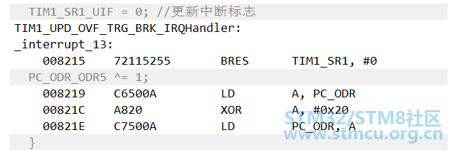

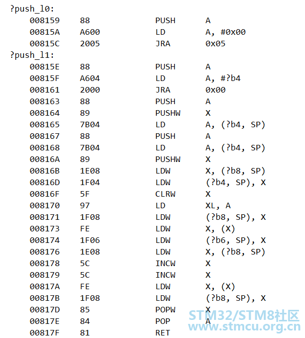

感谢版主解答,顺便请教通过看汇编代码发现,这两种情况下相差压栈部分,以前没怎么用过stm8,不知是否压栈就是需要这么长时间,还是我的IAR版本有问题,谢谢。
压栈汇编程序
压栈汇编程序
中断内只有IO翻转
中断内只有IO翻转

从这段汇编代码看,的确是增加了一段压栈程序,并且这段程序看起来也要跑一段时间,估计要执行一段时间了。 不是太明白为什么会增加这些程序,如果你增加的延时程序里用了局部变量,也许导致复杂压栈程序,毕竟只是个8位机,资源有限。
dongdong221 回答时间:2020-10-4 23:11:33
感谢版主解答,现在换STVD没碰到这个问题,正常来讲压栈用这么久也不合理的
