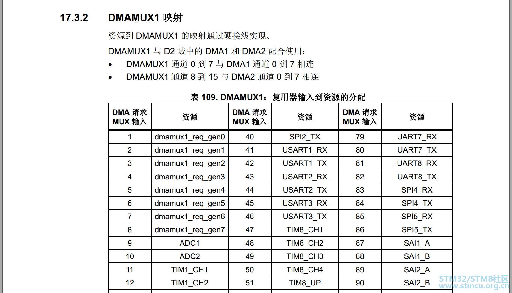

    准备用STM32H750VB这款芯片,在参考手册中发现找不到DMA通道的映射表,想问一下这个去哪里查看?
butterflyspring 回答时间:2020-9-22 16:40:10
不同的DMAMUX可以接收的DMA请求可以看做是DMA通道映射,DMAMUX不同,可以对应不同域的DMA。所以配置相应的外设要对用手册。 也就是说有了一个多路选择器来选择不同的DMA事件,让用户灵活选择,最大限度利用有限资源。当然这个资源分了三个部分而已
