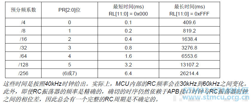

看门狗其实就是一个定时器,从功能上说它可以让微控制器在程序发生意外(程序进入死循环或跑飞)的时候,能重新回复到系统刚上电状态,以保障系统出问题的时候可以重启一次。说的复杂一点,看门狗就是能让程序出问题是能重新启动系统
6 Y. R& b/ r# U! n4 ZSTM32的独立看门狗(IWDG)由内部专门的40KHz低速时钟驱动,即使主时钟发生故障,它也仍然有效。注意IWDG的时钟是一个内部RC时钟,是一个在30~60KHz之间的一个可变化的时钟,只是我们在估算的时候以40KHz的频率来计算,看门狗对时间的要求不是很精确7 W, D8 I6 P, Q$ _( p

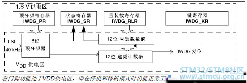

独立看门口功能框图如下。实际上独立看门口狗是一个递减计数器,当计时器的值减到0时,IWDG会产生一个复位信号,系统复位重新启动。为避免产生看门狗复位,则需在计数器减到0之前重载计数器,即“喂狗”。当程序出错时没有刷新计数器,计数器递减到0,系统复位重新启动,避免程序继续错误运行

& M4 z" r- K& u9 s( ?独立看门狗超时时间(40KHz的输入时钟LSI)7 r% M! Z0 H  ^
, ]2 Z. |" I" {  T* K8 I" g* I
9 g0 Q5 V: T/ D1 N  U' o0 k

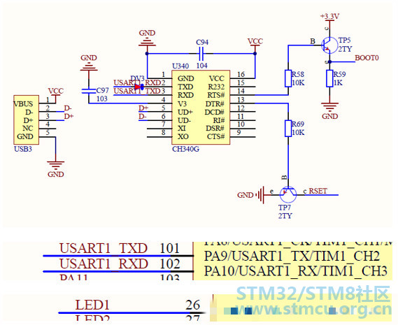

2. 硬件设计
0 `: N* a6 E$ ]2 v4 v8 \" e
使用USART1来打印调试信息,PC0用来指示程序是否复位

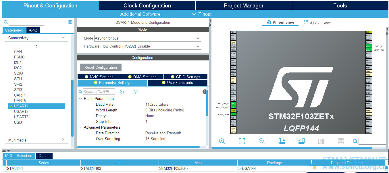

$ I% z0 A& I& l* _9 H/ f3. 软件设计3.1 STM32CubeMX设置/ Y8 f% ^, G3 b- D9 p( @
  • RCC设置外接HSE,时钟设置为72M;IWDG的时钟默认为LSI时钟
  • PC0设置为GPIO推挽输出模式、上拉、高速、默认输出电平为高电平
  • USART1选择为异步通讯方式,波特率设置为115200Bits/s,传输数据长度为8Bit,无奇偶校验,1位停止位$ j( ~, L! n' T- r
# B3 |0 Z9 b$ L. j: V9 Z! o( ?. F5 A- J# M0 {# b0 K0 [. W0 b  V% ~/ J  f: W

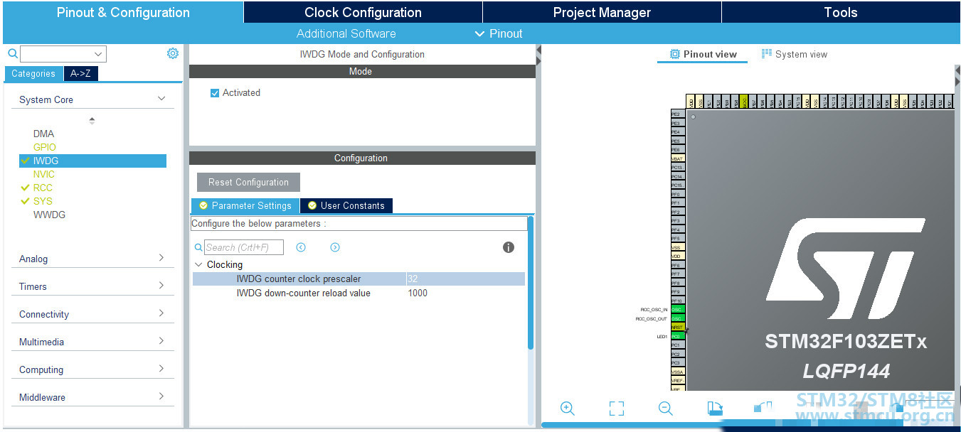

  • 激活IWDG,IWDG的时钟为40kHz,此时设置计数器时钟为32分频,则分频后的时钟频率为1.25KHz(时钟周期为1s/1250 = 0.8ms),递减基础器重载值(down-counter reload value)配置为1000,即800ms不刷新IWDG则系统复位' C3 t0 D7 y$ a% n
    ( ~2 a6 Z/ ]8 g5 X; T- q

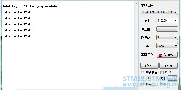

  • while循环里每500ms喂一次狗,因此程序不会被复位,LED1常亮
    ; B% A  E% d5 T% e5 f2 T

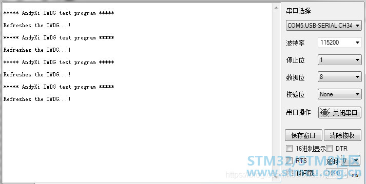

  • 如果注释掉while循环里的喂狗动作,程序会一直被复位,LED1闪烁
