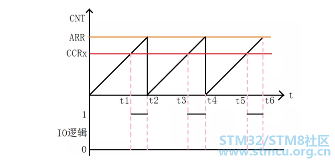

    下图为向上计数模式:  P3 C1 T( t; R) ~4 @3 [
1 s/ J: Y$ }5 V, U! I: L在PWM输出模式下,除了CNT(计数器当前值)、ARR(自动重装载值)之外,还多了一个值CCRx(捕获/比较寄存器值)。
. @& b" \  Y( R5 v当CNT小于CCRx时,TIMx_CHx通道输出低电平;
) v; |+ Z% G5 ?! K0 e当CNT等于或大于CCRx时,TIMx_CHx通道输出高电平。
9 v0 K- B; U2 y0 h" ?" o0 ?    PWM的一个周期:
' C5 x% J0 @3 C  @( x# H    定时器从0开始向上计数% y' i/ u8 a5 f9 x* }2 i
    当0-t1段,定时器计数器TIMx_CNT值小于CCRx值,输出低电平) g. Y* [3 Y- I. k
    t1-t2段,定时器计数器TIMx_CNT值大于CCRx值,输出高电平
$ A( f$ T; J1 _    当TIMx_CNT值达到ARR时,定时器溢出,重新向上计数...循环此过程. \% x$ O: X) e) k" P' L# [; N7 d
    至此一个PWM周期完成
5 C! b7 u3 c( D8 L2 J3 O% }    总结:每个定时器有四个通道,每一个通道都有一个捕获比较寄存器, 将寄存器值和计数器值比较,通过比较结果输出高低电平,便可以实现脉冲宽度调制模式(PWM信号)。TIMx_ARR寄存器确定PWM频率,TIMx_CCRx寄存器确定占空比。$ V+ Y8 _1 F' [2 g- K
    若配置脉冲计数器TIMx_CNT为向上计数,而重载寄存器TIMx_ARR配置为N,即TIMx_CNT的当前计数值数值X在TIMxCLK时钟源的驱动下不断累加,当TIMx_CNT的数值X大于N时,会重置TIMx_CNT数值为0重新计数。5 @0 c$ i9 T  [. E
    而在TIMxCNT计数的同时,TIMxCNT的计数值X会与比较寄存器TIMx_CCR预先存储了的数值A进行比较,当脉冲计数器TIMx_CNT的数值X小于比较寄存器TIMx_CCR的值A时,输出高电平(或低电平),相反地,当脉冲计数器的数值X大于或等于比较寄存器的值A时,输出低电平(或高电平)。
1 _) u; N# Z% V' X' p  O& p    如此循环,得到的输出脉冲周期就为重载寄存器TIMx_ARR存储的数值(N+1)乘以触发脉冲的时钟周期,其脉冲宽度则为比较寄存器TIMx_CCR的值A乘以触发脉冲的时钟周期,即输出PWM的占空比为A/(N+1)。

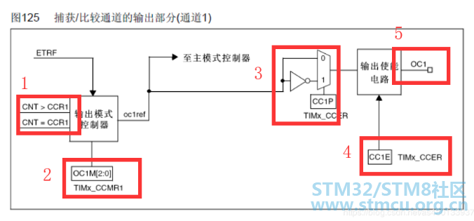

* A* f) T. [- S9 n; A0 F3 }PWM的工作过程  V$ z* s% H2 Q1 u8 r
9 f3 Y" C" i2 o8 p- H) q9 N1、CCR1寄存器:捕获/比较值寄存器:设置比较值。$ j$ J5 h6 @8 x8 @% p. K
    计数器值TIMx_CNT与通道1捕获比较寄存器CCR1进行比较,通过比较结果输出有效电平和无效电平。
7 M1 b8 e* y/ Z3 }3 b0 |5 Y. o/ _OC1REF=0 无效电平    * q" B1 d# G8 o* a$ S
OC1REF=1 无效电平7 n' y/ y6 {8 ]5 G8 L4 F
2、TIMx_CCMR1寄存器:OC1M[2:0]位:用于设置PWM模式。
+ {: Y& t1 F4 O5 c5 ]110WM模式1
2 b3 ]8 S  t% ?! c0 o1 N111WM模式2
# G" b; N1 H( z( l! C: B3、CCER寄存器:CC1P位:输入/捕获1输出极性。" Z9 O0 m$ `. C4 E3 l
0:高电平为有效电平
, x8 E( _/ r" e$ X0 ~( Y1:低电平为有效电平, s# z% P. Y. e7 r, E' w, |
4、CCER寄存器:CC1E位:输入/捕获1输出使能。
' a% {. ?# P6 c* q& c7 O% @0:关闭使能- y3 W( s2 ~  Y6 l
1:打开使能* Y$ b# j0 p8 n
5、输出电平信号。
7 z2 e& b1 ]/ B- I  Z    TIM定时器的四路通道TIMx_CHx输出PWM2 h2 r1 {1 W- X3 x; C

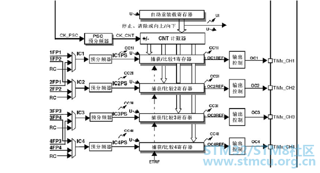

2 a% d' X! X9 H. H4 m' F( t# x  g摘自:《STM32中文参考手册》254页  通用定时器框图

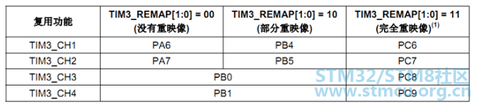

附:STM32定时器输出通道引脚' Y+ d# F1 F8 z( p
14.png 8 L& Z6 c) `  Y
    具体不同定时器对应引脚在对应芯片数据手册的引脚说明(pin description) 中查看,这里我们以TIM3_CH1  PA6作为讲解。/ U1 b1 R6 v( L1 R3 c

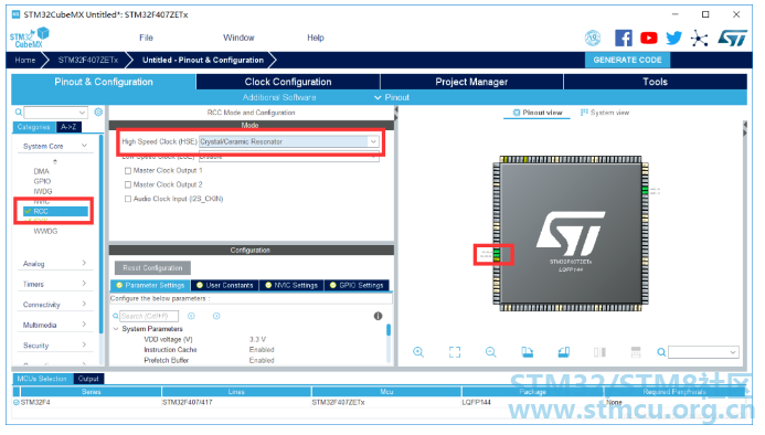

1.设置RCC
# H$ w$ _2 p% \; }    设置高速外部时钟HSE 选择外部时钟源

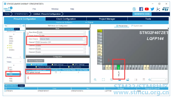

% V# }5 C/ r" S% s2.设置定时器& N& V- Q& F5 e. J1 U; F- r

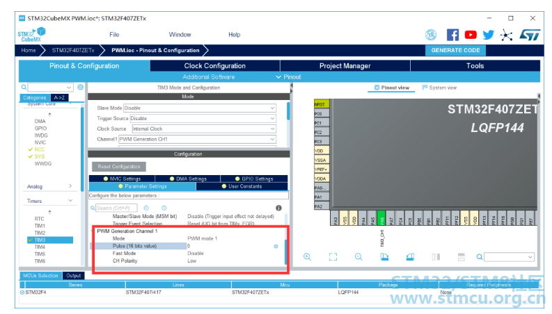

1 {7 x; h. f* M$ \5 ^& s0 ^1.选择TIM3 ! R6 A2 |5 K3 S1 T
2.设置定时器时钟源为内部时钟源
) N2 e. o) ]& r) p4 v) I设置定时器CH1为PWM模式
9 F2 e1 w2 w, I0 z3.对应管脚自动设置为复用模式
2 C' {0 A, q" P: I" m4.可自行选择是否开启定时器中断
% r6 i) B9 |4 i$ N# H$ S6 D    Channel1~4  就是设置定时器通道的功能:  g4 |% R7 l0 B2 C7 R
如输入捕获' R# j  `) a2 ?
输出比较* f( n( X3 s7 Y4 {+ ~
PWM输出
4 M5 _5 F. X9 b3 l" O1 b; F' u单脉冲模式
$ F* l0 {: M8 x" P7 O: t7 G1 A 17.png
" H3 G7 Z1 c& U. t* O$ dMode   选择PWM模式1
2 {* M* _. }. ~) r4 K$ c! `9 ~Pulse(占空比值)  先给0& o6 m, K5 X  y; X. |6 w7 z
Fast Mode   PWM脉冲快速模式    :  和我们配置无关,不使能+ f  `) }% P1 D2 r0 s
PWM 极性:   设置为低电平        PS:  由于LED是低电平点亮,所以我们把极性设置为low
$ t6 L, ?: h; b9 y8 u' i 18.png

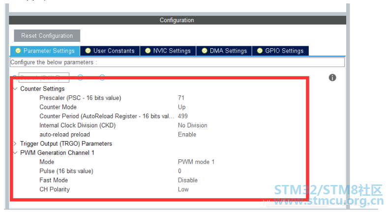

  u8 ^3 m: N* l6 ~. Y    在 Parameter Settings 页配置预分频系数为 71,计数周期(自动加载值)为 499,定时器溢出频率,即PWM的周期,就是 72MHz/(71+1)/(499+1) = 2kHz。* a9 t" F( k, H% Z

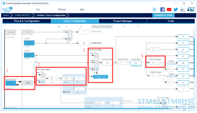

3.时钟源设置
. [# X1 x. r$ n9 b5 R( n$ ~
  _' G( U+ v2 U" ^
32的时钟树框图  如果不懂的话请看《【STM32】系统时钟RCC详解(超详细,超全面)》7 C, W$ P7 z  B; Q: p
1选择外部时钟HSE 8MHz
8 U5 V1 T3 J% R- P" Q2PLL锁相环倍频72倍2 q( v2 H) y! i  W1 A# l
3系统时钟来源选择为PLL4 G' @7 s, O0 H& V9 X
4设置APB1分频器为 /2. u; E) X8 {( t) p

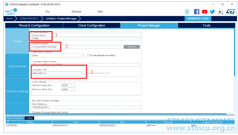

8 K  B0 \. h  d+ Y( }, |" y/ G4.项目文件设置) t0 _. ], O3 x5 a; C" g% @4 I. U- z) H) @$ l
20.png 5 o2 a. L, t9 Q! @
# V+ A' @! G$ x( E4 \# T/ b" M3 o5 t
1 设置项目名称
( v. k  t4 r+ A; W7 M2 设置存储路径7 Q5 o8 _2 e; P/ E+ u
3 选择所用IDE9 s% h# Y' k! t# K. y  U

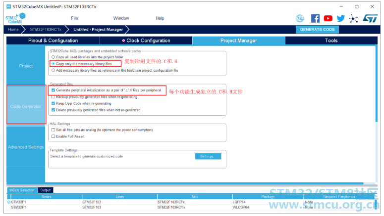

5.创建工程文件
6 |6 w  ~. L1 f- O    点击GENERATE CODE  创建工程。& F8 s" Y  B5 V7 Q" C

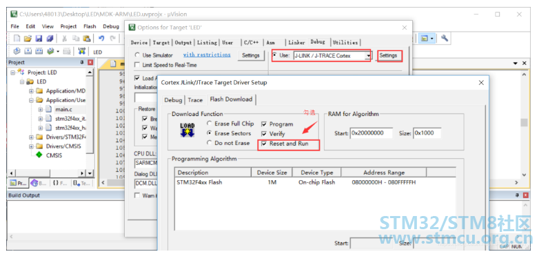

    新建的工程所有配置都是默认的  我们需要自行选择下载模式,勾选上下载后复位运行。
' @: S8 A1 S, p$ D 22.png % p" a+ K0 H$ w& _6 a) k
