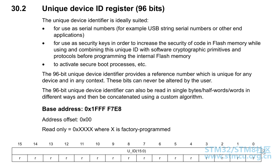

    这里以stm32F103为例,其他型号的stm32性能也可能不存在该唯一标识,具体需要根据对应的数据手册进行查阅,如果存在可能基地址稍有不同。如下图所示:
6 V: v3 Z( p& K, F: J( D- s
分析一下:
  • 1 ) stm32的标识码放在了唯一设备ID寄存器里面,一共96个bit也就是12个字节且只能读取。
  • 2 ) 通过手册上的说明可以大致了解到该唯一标识码的应用场景。
  • 3)一般的量产产品都会有一个设备的条码,那么这个唯一的标识码便可以作为条码的一部分来供查找。
  • 4 ) 在通信协议中该唯一标识码可以作为一种标识序列号来进行设备的加载和区分。
  • 5 ) 当然最后就是把其作为一个安全密钥,然后与软件加密算法结合起来以降低固件被恶意复制的风险。

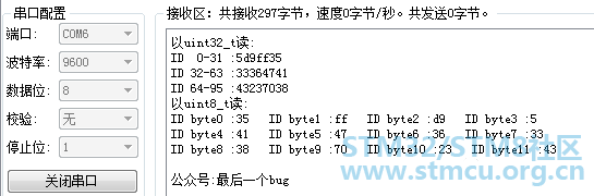

输出结果:

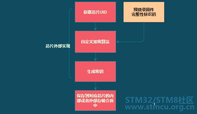

3、UID加密简易版
    之前bug菌整理过一篇单片机解密的文章<【整理】一文带你了解"单片机解密"技术>,对于解密的办法可以说是无比的残忍,其实芯片的加密与解密跟网络安全的攻防是一样的。

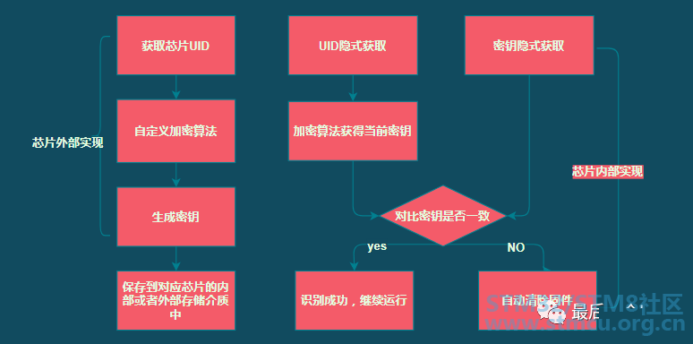

解释两句:
  • 1 )左边是在芯片外部实现的,可以通过编写一个上位机来自动生成密钥并保存到芯片中的存储介质中。
  • 2 )上面所说的UID与密钥的隐式获取是指 : 其读取过程中的地址等信息不要显式的暴露在固件中,比如上面提到的UID的地址或许是密钥的地址,可以通过数据变换、运算等等进行隐藏。
  • 3 )最后一步如果密钥不一致进行自动清除固件,该思想有点类似于我们平时密码输入,如果输入次数较多就会锁定无法解锁,这样对解密过程造成阻碍。

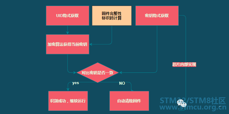

4、加强版本
    对于上面的加密方法其关卡点就一个位置,如果在固件空白区域安插一些跳转指令跳转到正常运行的位置,你的固件就解密了。
( W; w$ |5 c- p( t
    所以目前比较常用的是对整个固件进行完整性标识序列与UID组合进行加密的办法。
4 s; y2 K/ w: D+ j
" v; q& E1 L6 m' a- I
     所以对于未使用的存储区域最好是都填充完,避免被解密者利用。
