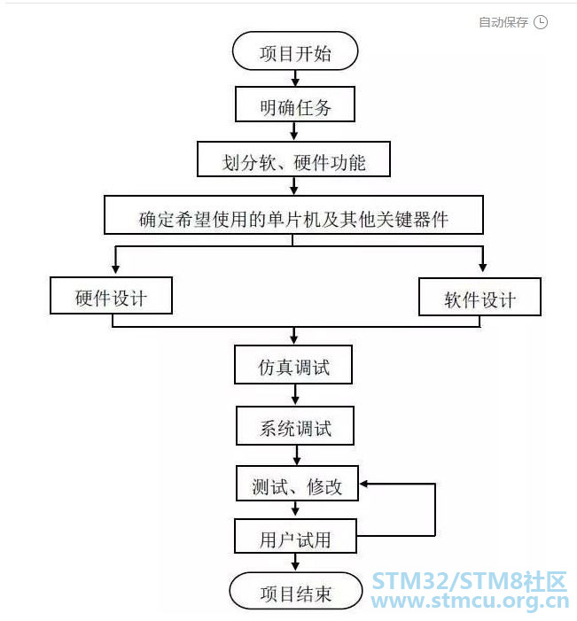

我们学习单片机的目的就是为了进行嵌入式系统的开发,学好单片机首先要有一个整体认识,下面将简要介绍一下单片机应用系统的开发流程,如图1所示。
: @5 E& V- q3 ~8 A) H1 c8 U- X# t
% Z, p, P) @& m( L
图1 单片机系统开发流程

(1)明确任务
9 t4 c) @# |$ B+ Z# |
分析和了解项目的总体要求,并综合考虑系统使用环境、可靠性要求、可维护性及产品的成本等因素,制定出可行的性能指标。
) t+ P! Q5 D7 t; Z6 O
(2)划分软、硬件功能
* |- r' U! F8 |$ L- N
单片机系统由软件和硬件两部分组成。在应用系统中,有些功能既可由硬件来实现,也可以用软件来完成。硬件的使用可以提高系统的实时性和可靠性;使用软件实现,可以降低系统成本,简化硬件结构。因此在总体考虑时,必须综合分析以上因素,合理地制定硬件和软件任务的比例。
4 Y/ ]% i$ _+ N, j
(3)确定希望使用的单片机及其他关键部件
# F0 f& o4 I4 Q% K6 o
根据硬件设计任务,选择能够满足系统需求并且性价比高的单片机及其他关键器件,如A/D、D/A转换器、传感器、放大器等,这些器件需要满足系统精度、速度以及可靠性等方面的要求。
1 K0 H7 m) Y1 Z$ A$ G- z" y
(4)硬件设计
  o, f' E8 R! Q6 ]; L- d
根据总体设计要求,以及选定的单片机及关键器件,利用Protel等软件设计出应用系统的电路原理图。
1 @6 ^& q5 `! g: ~. `
(5)软件设计
0 K% K6 R3 A5 l
在系统整体设计和硬件设计的基础上,确定软件系统的程序结构并划分功能模块,然后进行各模块程序设计。
1 [  e6 |6 ]  a% N, r; f% K
单片机程序设计语言可分为三类:
2 O3 r5 v  r8 s* K: f
➢ 机器语言 :又称为二进制目标代码,是CPU硬件唯一能够直接识别的语言(在设计CPU时就已经确定其代码的含义)。人们要计算机所执行的所有操作,最终都必须转换成为相应的机器语言由CPU识别、控制执行。CPU系列不同,其机器语言代码的含义也不尽相同。
& M( }' L) e" q5 r# M
➢ 汇编语言 :由于机器语言必须转换为二进制代码描述,不便于记忆、使用和直接编写程序,为此产生了与机器语言相对应的汇编语言。用汇编语言编写的程序执行速度快,占用存储单元少,效率高。
, t& e% {( n# W3 {+ N
➢ 高级语言 :高级语言具有很好的可读性,使程序的编写和操作都十分方便,目前广泛使用的高级语言是C51。
* _7 \. {5 v. w
汇编语言和高级语言都必须被翻译成机器语言之后才能被CPU识别。
7 ]& G! }. H& a+ v9 Y9 i
(6)仿真调试
" ~) N' i: i8 @' G! t3 F: |
软件和硬件设计结束后,需要进行进行进入两者的整合调试阶段。为避免浪费资源,在生成实际电路板之前,可以利用Keil C51和Proteus软件进行系统仿真,出现问题可以及时修改。
5 i- S4 l% S2 S- `2 @
(7)系统调试
8 ?0 w3 c4 A7 Q" h$ {! C0 g* i
完成系统仿真后,利用Protel等绘图软件,根据电路原理图绘制PCB(Printed Circuit Board)印刷电路板图,然后将PCB图交给相关厂商生产电路板。拿到电路板后,为便于更换器件和修改电路,可首先在电路板上焊接所需芯片插座,并利用编程器将程序写入单片机。
& I. `2 e, Q0 F" g8 \7 j. V" v
接下来将单片机及其他芯片插到相应的芯片插座中,接通电源及其他输入、输出设备,进行系统联调,直至调试成功。
, K8 E3 R* X0 m5 P& d; T  ]
(8)测试修改、用户试用
$ M8 T. p) E$ w* M: J' ^6 Z
经测试检验符合要求后,将系统交给用户试用,对于出现的实际问题进行修改完善,系统开发完成。
