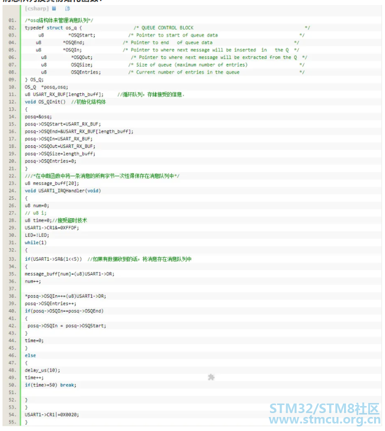

方案一,和原子的《例说STM32》一样,首先接收,然后处理,没有消息验证处理,这样就会出现消息覆盖,消息出错后死机,无法明确区分命令,无法及时应答握手信号。方案二,借鉴uC/OSII的消息队列,进入中断服务函数之后,关闭中断,接收数据,如果没有数据接收,等待一段时间(时间和波特率有关)后开中断,出中断,然后在对接收到的数据进行处理,下面看代码:  [6 M9 M+ r  j; C1 h
/ O  `: X: c! Q3 [+ _, B
# D+ B$ }9 Q3 H* V# v6 N  `消息队列及其初始化函数:, t8 i8 Z5 q8 I+ B" L5 M' Z  u) Z
这样就把数据一次性全部存储下来了,剩下的就是对消息缓冲器message_buff[]中的消息进行处理了,这样就解决了消息覆盖,消息出错无法纠正的问题,至于消息怎么处理就是依据不同的需求不同的处理,另外注意,握手信号好用定时器中断。1 Y2 }, W1 q8 ^

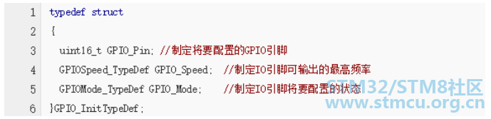

5 z) q6 u/ x+ Y! ^' k: O先来看下GPIO_InitTypeDef这个结构体,源代码如下: c$ G9 X  \" A4 d6 n' Z  U

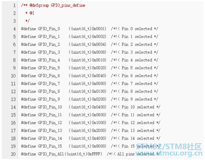

结构体中包含了GPIO_Pin,GPIO_Speed和GPIO_Mode信息,3 [9 [5 ^# ~" f: n2 ?8 V
GPIO_Pin在stm32f10x_gpio.h中有宏定义3 p9 q  c5 V% K' t
刚好对应16个端口。5 y/ {& K" ^' y8 G: A

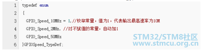

GPIO_Speed是一个枚举类型的结构体,在stm32f10x_gpio.h中有宏定义:
. ?  J1 B) Z; g
当STM32的GPIO端口设置为输出模式时,有三种速度可以选择:2MHz、10MHz和50MHz,这个速度是指I/O口驱动电路的速度,是用来选择不同的输出驱动模块,达到最佳的噪声控制和降低功耗的目的。
1 ^" @9 H6 [4 \/ a' a, d2 \) ~# }% F3 N! v9 V2 x7 w% _
' y4 R. R1 f. f8 I0 U高频的驱动电路,噪声也高,当你不需要高的输出频率时,请选用低频驱动电路,这样非常有利于提高系统的EMI性能。
- }5 ^: V: X" z' d7 l" g# c

当然如果你要输出较高频率的信号,但却选用了较低频率的驱动模块,你很可能会得到失真的输出信号。  t% j; i2 _% L4 L2 ^3 f3 Z

关键是,GPIO的引脚速度跟应用匹配。
2 J1 I, l; \( p. y3 h( F; y0 W7 N4 q. E. R+ K$ t
9 _* K# I: O6 F9 M. z% \
比如对于串口,假如最大波特率只需115.2k,那么用2M的GPIO的引脚速度就够了,既省电也噪声小。
( N5 s) o7 V1 }* ~
# |% B8 P8 a( W" W. d$ d! c
# B$ l7 N0 P) b- N+ ]. |对于I2C接口,假如使用400k波特率,若想把余量留大些,那么用2M的GPIO的引脚速度或许不够,这时可以选用10M的GPIO引脚速度。
2 v$ p4 _8 G, _$ L. S, D6 ?8 ~2 ]9 n+ j& \* @$ y6 I. k" \
) C0 r8 U1 a6 A# W2 o
对于SPI接口,假如使用18M或9M波特率,用10M的GPIO的引脚速度显然不够了,需要选用50M的GPIO的引脚速度。

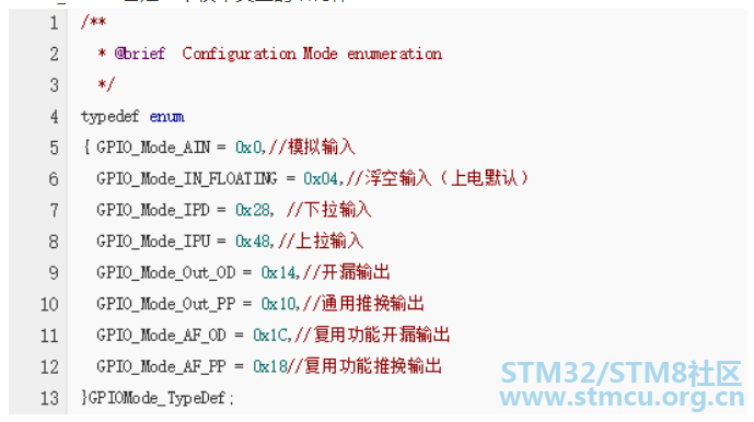

GPIO_Mode也是一个枚举类型的结构体:

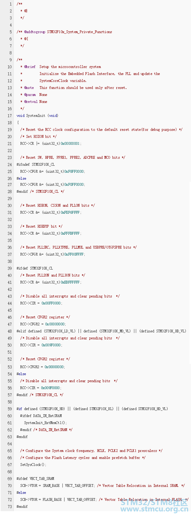

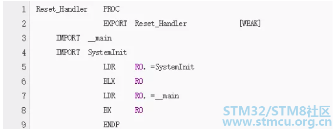

在使用端口前必须要开启外设时钟,在开启外设时钟前我们首先要配置好系统时钟,系统时钟的设置主要在库函数SystemInit()中完成,在启动文件startup_stm32f10x_md.s中有如下一段代码:
% \& |: f% U! Q1 ?
在调用main函数之前首先要调用SystemInit()函数,这个函数定义在system_stm32f10x.c中,函数原型为
$ {5 M( z) e# T5 Q) e# c. R

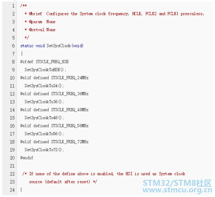

该函数的主要功能是将配置时钟相关的寄存器都复位为默认值,并调用' A, y0 \, i" Z2 i! B1 A* d
SetSysClock(void)函数,

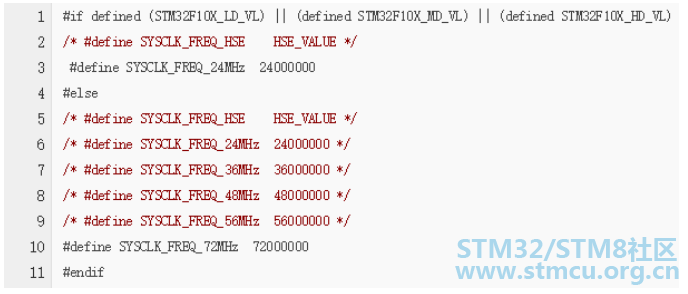

/ q) I& _" ^/ [2 V# d
对于SYSCLK_FREQ的宏定义在system_stm32f10x.c文件开头已经给出,默认的系统时钟为72M,当然前提条件是外接8M晶振。
5 Z5 F  w+ \+ F$ K

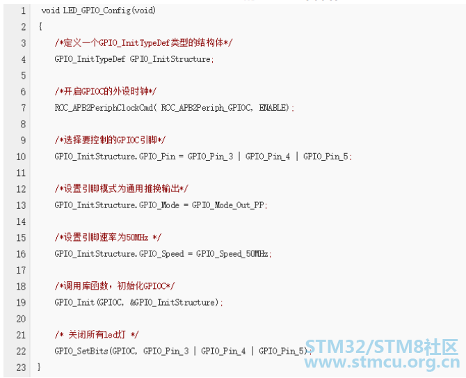

3.开启外设时钟
- p0 p* o$ Z3 R  }+ R- C3 p, t
" c& N7 {1 l$ `* u% _
  m" H1 r6 L* K' r1 L, f- [

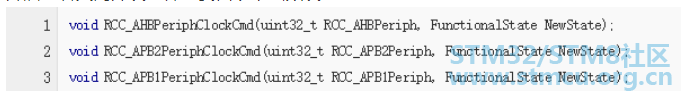

开启或者关闭外设时钟主要由以下函数设置
5 Q% d0 b7 X; `; i
不同的外设调用不同的函数,如果使用了io的引脚复用功能除了开启io功能时钟还需要开启复用功能时钟,例如GPIOC的Pin4还可以作为ADC1的输入引脚,当它作为ADC1来使用时,除了开启GPIOC的时钟外,还要开启ADC1的时钟, {; {: m3 S& p! j2 o+ L- l& I9 G' Y
其他操作函数参看库函数使用手册。9 l$ s+ C0 z& o- Y- h4 o. Z+ f
