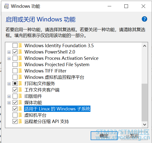

开发环境可以自己使用虚拟机然后安装ubuntu系统,而Win10系统自带有linux系统,只需要使能就可以使用,比较方便,所以我们以win10自带的linux子系统为例。

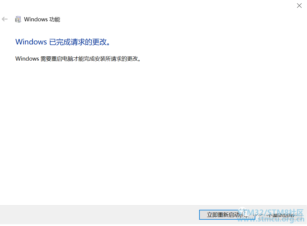

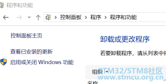

在控制面板中启用linux子系统,点击启用或关闭Windows功能。
如下图勾选适用于linux的windows子系统,然后重启电脑
3 n' F. h+ b$ X
: B# ~6 L+ W7 ?- \
% ]/ [. S, Z4 l7 ~+ g7 X9 N
点击立即重新启动

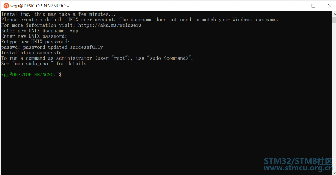

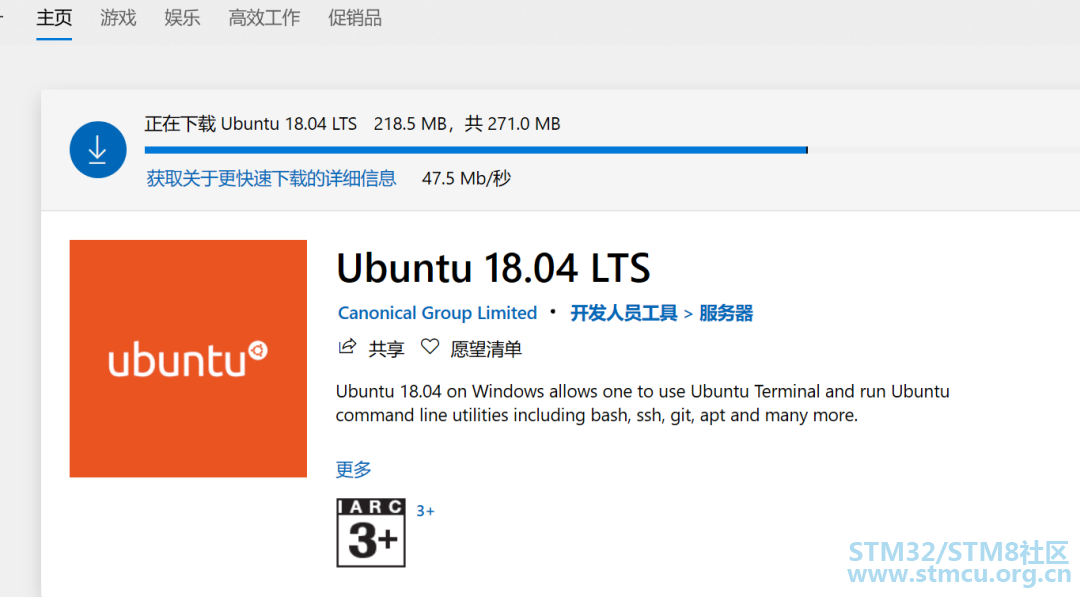

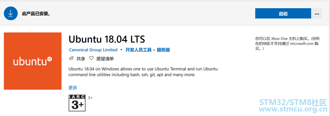

重启后进入windows 10 应用商店,搜索Ubuntu,可以选择18.04或者20.02进行安装
3 r: W- V- O; O% O. B1 F
下载安装完毕,点击启动

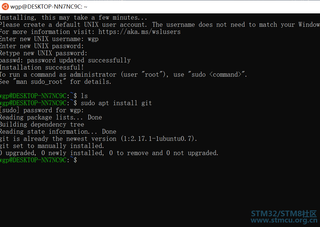

设置用户名和密码,
安装的默认路径是
C:Usershpp19AppDataLocalPackagesCanonicalGroupLimited.Ubuntu18.04onWindows_79rhkp1fndgscLocalState ootfshome
路径不能修改,至此linux环境就好了,可以输入一些常用命令看看,如ls,cp, rm等命令。

2.1.3 依赖软件安装

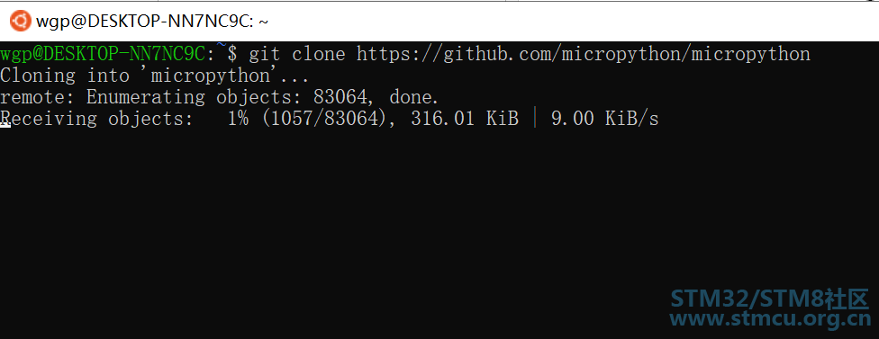

Git安装,git用来获取软件包

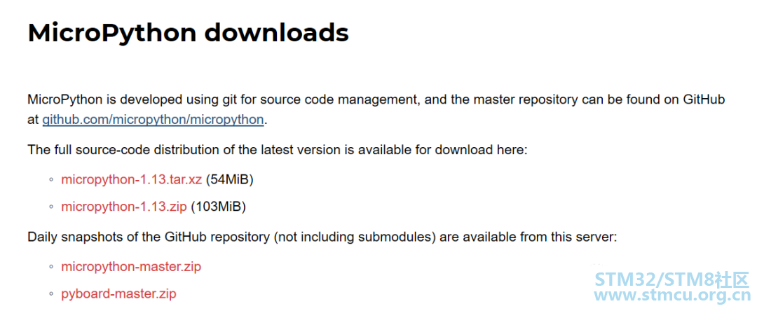

使用克隆micropython的软件包,也可以去官网自己下载,拷贝到linux环境的home目录下。
使用git 克隆软件包
如果网络不好,要等一段时间,比较慢。也可以自己到官网下载,我已经下好,大家可以找我索取当前最新板micropython-1.13
http://www.micropython.org/download/

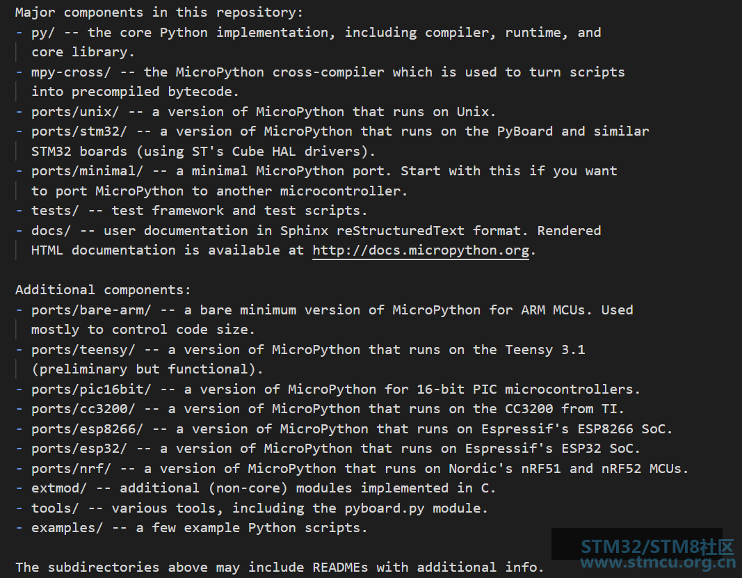

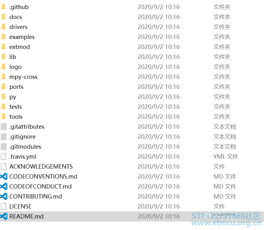

2.1.4 Micropython 目录结构
目录结构比较重要,只有清除目录结构了,你才能移植到不同的板卡。
详细的目录结构介绍可以参考README.md

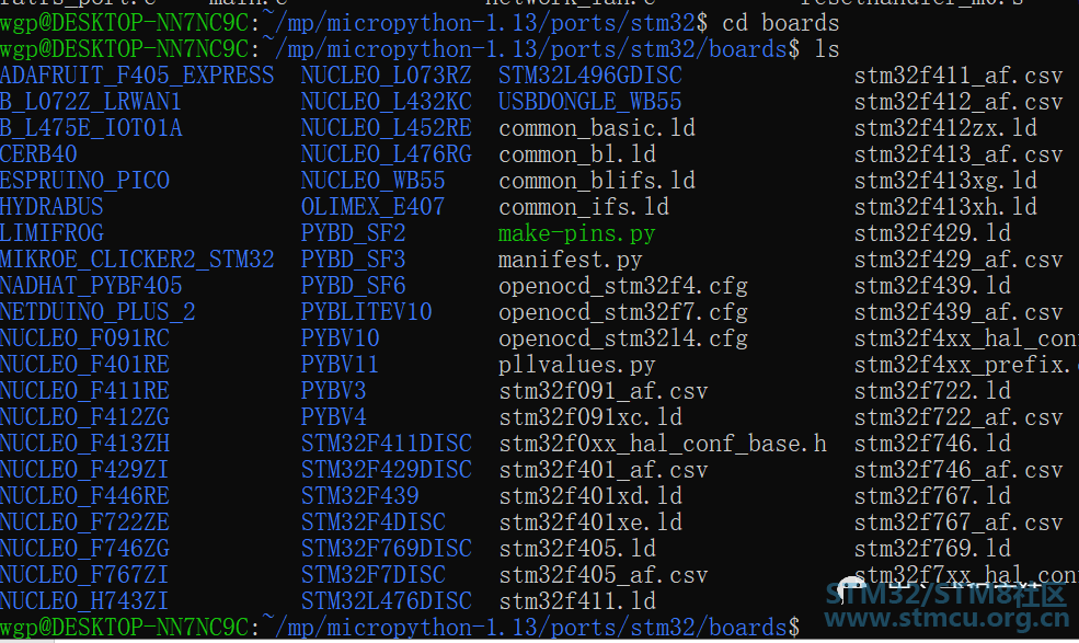

主要关注下目前micropython支持的ST开发板,和我们关系比较大的是H7系列,可以看到目前支持很多的ST芯片。

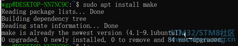

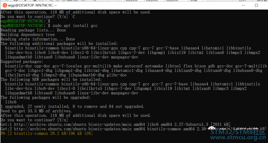

在终端输入sudo apt install gcc make 命令安装 gcc, make
安装完后可以查看下版本

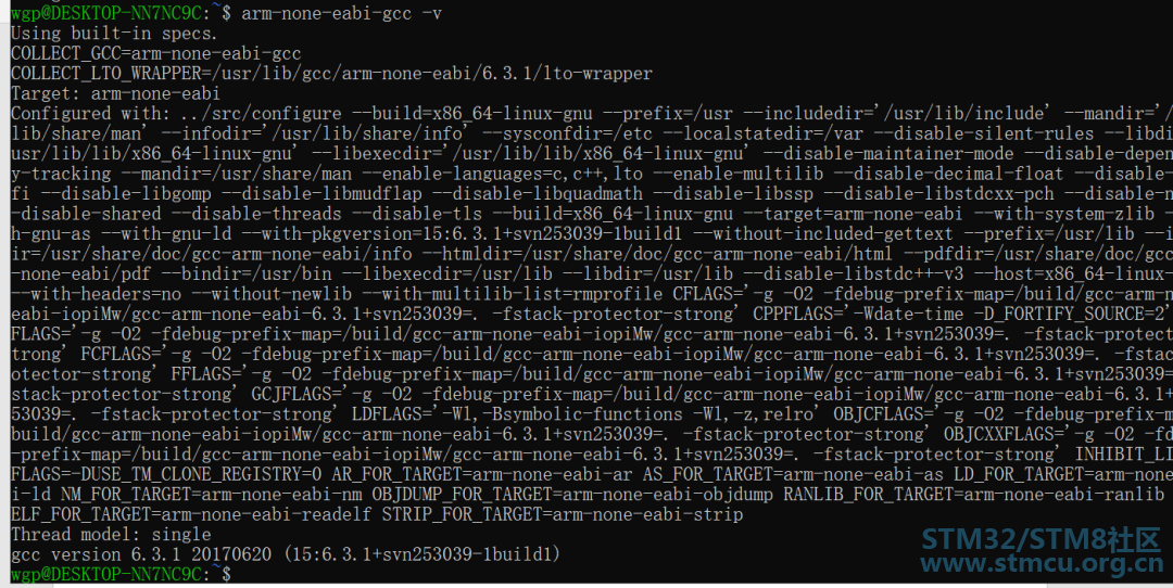

输入 sudo apt-get install gcc-arm-none-eabi   安装针对ARM的编译器
/ I' c! F7 y, l7 L. g; b
, G7 O6 m: K: S5 d+ U! E' t% S) T7 l
- _# }  o9 G8 ~! _. t! N& l# x

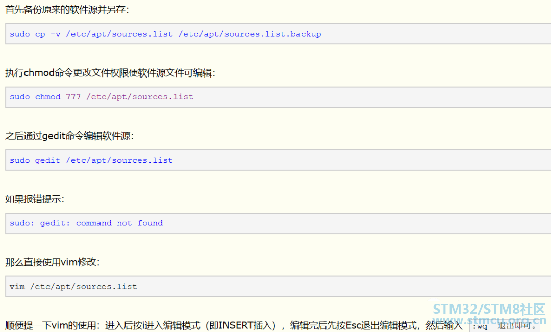

如果你的交叉工具链安装下载比较慢的话,请按以下步骤修改,因为linux自带的软件源地址都是国外的,国内更新下载安装的话会比较慢,需要将列表更新为国内
将打开的文件内容全部删除掉,替换为以下镜像源
deb http://mirrors.aliyun.com/ubuntu/ focal main restricted universe multiverse
4 m7 o3 ?' \0 |0 R9 Y/ j7 a7 W
deb http://mirrors.aliyun.com/ubuntu/ focal-security main restricted universe multiverse
! A% z( b  r+ b( p
deb http://mirrors.aliyun.com/ubuntu/ focal-updates main restricted universe multiverse
6 X8 O& `! {# T' V0 d2 a
deb http://mirrors.aliyun.com/ubuntu/ focal-proposed main restricted universe multiverse
  L: }- I$ Y! T5 d6 B2 N. r" Y, g
deb http://mirrors.aliyun.com/ubuntu/ focal-backports main restricted universe multiverse
7 G( G# D9 ^6 A3 d: b
deb-src http://mirrors.aliyun.com/ubuntu/ focal main restricted universe multiverse
9 ^  k- b, i; L0 [. T
deb-src http://mirrors.aliyun.com/ubuntu/ focal-security main restricted universe multiverse
$ n. O+ P; Z0 p1 `$ J& \; y3 l+ M
deb-src http://mirrors.aliyun.com/ubuntu/ focal-updates main restricted universe multiverse
( X0 f) h0 S! g3 U5 g) H. \9 `
deb-src http://mirrors.aliyun.com/ubuntu/ focal-proposed main restricted universe multiverse
, W" D- F3 i3 d5 |$ Z
deb-src http://mirrors.aliyun.com/ubuntu/ focal-backports main restricted universe multiverse
$ C4 w) d: Y8 o! U; x
修改完软件源后,更新软件列表和软件:
sudo apt update
2 t) c) @1 w* B' s+ K" A
sudo apt upgrade
  ^8 _, y+ E7 H1 z0 o9 U
# m' {) L8 k" W- l$ ^  Z' Z, J
如果对vim编辑器命令不熟悉,可以自己百度,或者直接在以下目录
C:Usershpp19AppDataLocalPackagesCanonicalGroupLimited.Ubuntu20.04onWindows_79rhkp1fndgscLocalState ootfsetcapt 下将sources.list文件替换为以下阿里云镜像源,这样速度会很快。
: ^2 ?( \; X7 ?  l

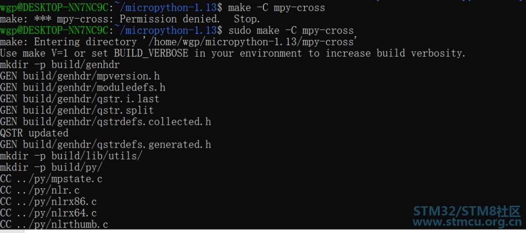

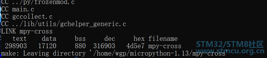

编译mpy-cross, mpy-cross是一个micropython的辅助工具,在编译过程中会用到,在micropython的源码根目录中输入命令make -C mpy-cross
至此交叉编译工具链就安装完毕,可以编译STM32的程序了。

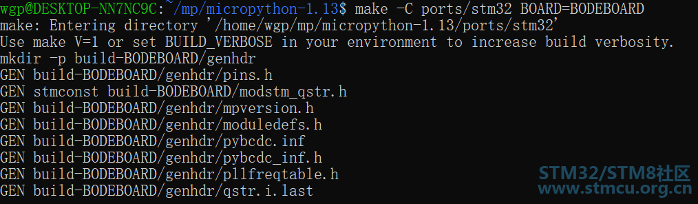

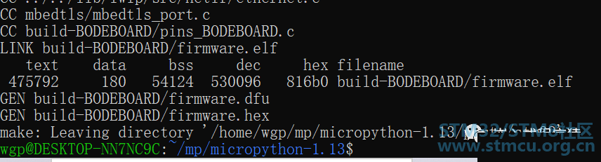

4. 编译程序

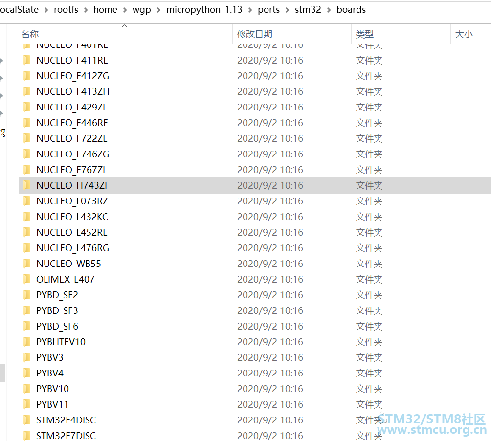

在源码根目录下输入命令make -C ports/stm32  如果不指定BOARD,则默认编译的是ports/stm32下的PYBV10板子,而我们需要的是能在H743上跑,所以需要裁剪移植一个对H743的板子,查看下可以看到micropython目前支持的STM32板卡有F091, F401,F429,F446,F746,H743等,

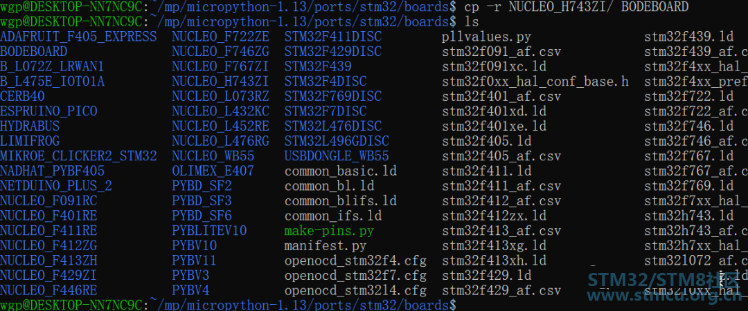

复制NUCLEO_H743ZI命名为BODEBOARD
输入命令ls查看下已经有BODEBOARD文件夹和文件,进入查看下
主要有5个文件,而我们就需要修改这里面的文件

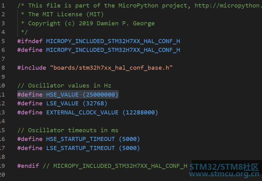

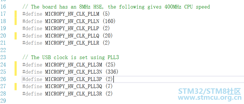

首先修改时钟为25000000,主要是修改stm32h7xx_hal_conf.h文件
修改mpconfigboard.h
将时钟修改为如下配置,可以复制我们之前IAR工程下的时钟配置。
8 H2 }3 D: u( Y, B8 C1 C. k( G

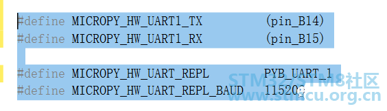

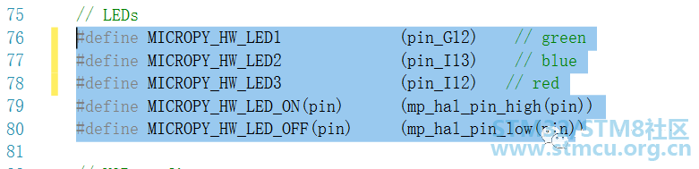

修改其他管脚,这一节我们只以修改三个LED和UART1等管脚为例,在文档的下一个版本更新中,会更新所有用到的硬件管脚,还是在这个文件中继续修改对应的硬件管脚
! l: M# Y/ |4 x: @9 e) _$ ?. Q
保存退出
修改pins.csv文件
添加LED和UART1的管脚
  h2 n( k: O& `0 c8 p5 c! z
' v+ T& E3 x6 n
保存退出。
7 `$ T- E! K. G) y1 Y" x
因为我们是参照的NUCLEO_H743ZI,所以mpconfigboard.mk文件不用修改。至此修改完毕,可以编译,在micropython根目录下输入命令 make -C ports/stm32 BOARD=BODEBOARD
等待编译完成。

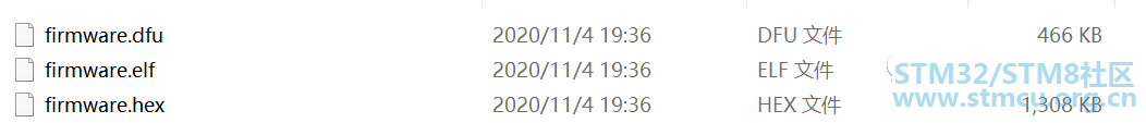

可以看到生成了.hex和.dfu固件,任选一种下载入H743板子,这样板卡里就有了python解析器,可以识别python语言

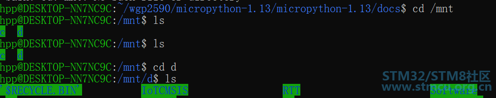

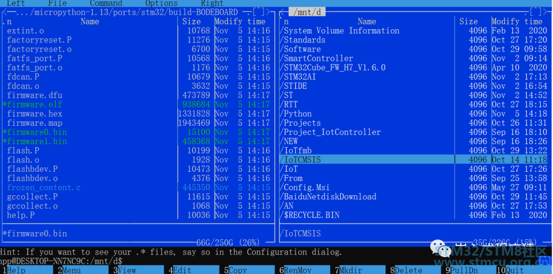

编译好的固件怎么样复制到windows主机呢,当然你可以直接去生成的目录底下拷贝,在win10 的linux子系统中默认已经将windows分区挂载好了,我们可以在/mnt目录下看到
这样我们就可以直接使用命令cp拷贝到windows了,当然如果你不习惯命令行操作,可以安装midinight commander 软件,可以方便的管理文件,输入命令sudo apt install mc 进行安装,安装完后,输入mc可以直接打开软件。

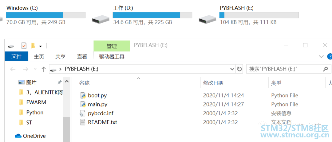

不管用那种方法,将Hex文件下载到硬件板卡,下载完毕后,给板子重新上电,可以看到出现一个PYBFLASH类似U盘的盘符,打开里面有boot.py
main.py 等四个文件,我们最后的应用程序直接写在main.py就可以运行了。

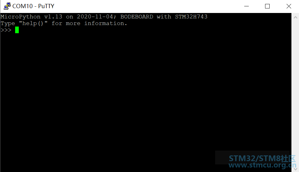

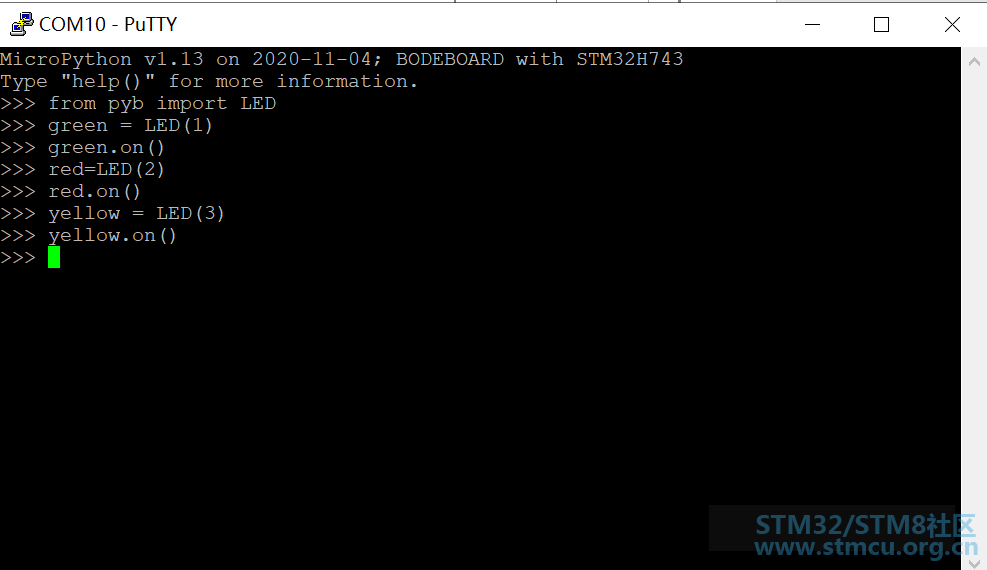

我们先来演示使用putty来控制板子上的LED灯,打开putty,配置波特率和串口号,
导入LED库,就可以控制LED了

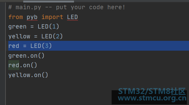

可以观察H743的板子三个LED灯依次点亮,通过Putty可以控制硬件就完成了,那么如何让板子上电就三个LED灯点亮,而不需要通过Putty控制呢。?
这就要编辑我们前面提到的main.py文件,使用任何文本编辑器打开,写入python代码,保存退出,就可以运行了。
通过以上代码就实现了LED的点亮控制,实现用python控制单片机。至此就可以用python编写很多好玩的东西在单片机上跑了。
