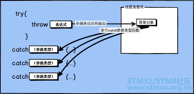

执行 throw 语句时,throw 表达式将作为对象被复制构造为一个新的对象,称为异常对象。异常对象放在内存的特殊位置,该位置既不是栈也不是堆,在 window 上是放在线程信息块 TIB 中。这个构造出来的新对象与本级的 try 所对应的 catch 语句进行类型匹配,类型匹配的原则在下面介绍。
在本例中,依据 score 构造出来的对象类型为 int,与 catch(int score) 匹配上,程序控制权转交到 catch 的语句块,进行异常处理代码的执行。如果在本函数内与 catch 语句的类型匹配不成功,则在调用栈的外层函数继续匹配,如此递归执行直到匹配上 catch 语句,或者直到 main 函数都没匹配上而调用系统函数 terminate() 终止程序。1 H1 H" S- r, M% p
当执行一个 throw 语句时,跟在 throw 语句之后的语句将不再被执行,throw 语句的语法有点类似于 return,因此导致在调用栈上的函数可能提早退出。* O9 c/ i, t1 ~: I* E7 ^

6 B" h/ O5 t9 U& ^7 ?异常对象是一种特殊的对象,编译器依据异常抛出表达式复制构造异常对象,这要求抛出异常表达式不能是一个不完全类型(一个类型在声明之后定义之前为一个不完全类型。不完全类型意味着该类型没有完整的数据与操作描述),而且可以进行复制构造,这就要求异常抛出表达式的复制构造函数(或移动构造函数)、析构函数不能是私有的。- r9 y8 v0 t/ h6 F* [
异常对象不同于函数的局部对象,局部对象在函数调用结束后就被自动销毁,而异常对象将驻留在所有可能被激活的 catch 语句都能访问到的内存空间中,也即上文所说的 TIB。当异常对象与 catch 语句成功匹配上后,在该 catch 语句的结束处被自动析构。在函数中返回局部变量的引用或指针几乎肯定会造成错误,同样的道理,在 throw 语句中抛出局部变量的指针或引用也几乎是错误的行为。如果指针所指向的变量在执行 catch 语句时已经被销毁,对指针进行解引用将发生意想不到的后果。throw 出一个表达式时,该表达式的静态编译类型将决定异常对象的类型。所以当 throw 出的是基类指针的解引用,而该指针所指向的实际对象是派生类对象,此时将发生派生类对象切割。除了抛出用户自定义的类型外,C++ 标准库定义了一组类,用户报告标准库函数遇到的问题。这些标准库异常类只定义了几种运算,包括创建或拷贝异常类型对象,以及为异常类型的对象赋值。[td]

catch 关键字/ _" w; H9 a$ i
catch语句匹配被抛出的异常对象。如果 catch 语句的参数是引用类型,则该参数可直接作用于异常对象,即参数的改变也会改变异常对象,而且在 catch 中重新抛出异常时会继续传递这种改变。如果 catch 参数是传值的,则复制构函数将依据异常对象来构造catch 参数对象。在该 catch 语句结束的时候,先析构 catch 参数对象,然后再析构异常对象。
