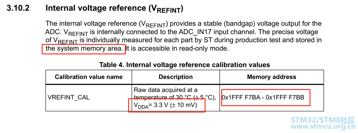

VREFINT是一个稳定的电压值,在IC内部连接到了ADC1的channel 17,要启动ADC来读出这个参考值。
由于Vcc是变化的,其他ADC的读数就需要用参考值来修正。
F103不会自动提供这个参考值,每一次读取ADC,都要读一次channel17,然后计算出ADC的修正值。
谢谢!
与st的FAE沟通,回复,F103确实没有这样一个地址。
是的。谢谢!
1.16V-1.24V之间,如果需要更准确的值,
1、采用更精确的源
2、可以采用校准的方法,采用稳定的3.3V供电,准确测量3.3V实际电压值,获取VREFINT读数,倒推准确的VREFINT电压值。
目前使用了一个基准芯片解决这个问题。
后续还是尽量使用新的芯片吧,比如G系列
