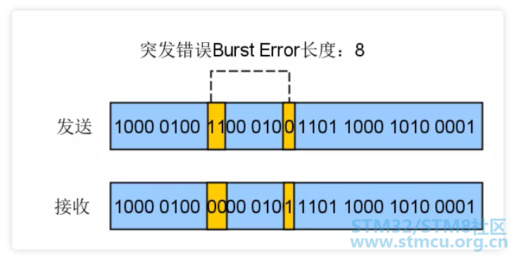

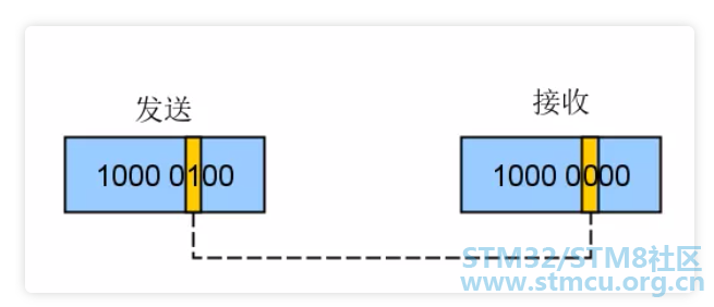

& a( Q8 F. |3 u3 J3 Z( }单个位错误(Single Bit Error):仅仅某一个数据位出现错误,如图:% s% e4 C* L. `3 r
突发错误(BurstError):两个或更多个数据位在码流中出现错误,如图:' j% i/ l8 p1 N: }9 s8 Z8 E
为什么可能会出现这些位错误呢?对于电子系统通信,它涉及到物理层、链路层、通信介质等,其中物理层主要将原始二进制数据利用一定的编解码原理对其进行调制,然后经由发送电路将调制信号输送至传输介质,接收端利用接收电路进行接收并解调,将信息还原成二进制码流。在这个过程中介质有可能被干扰,接收电路、发送电路、调制电路、解调电路都可能由于某些干扰原因导致工作失效而出现误码。此时,如果没有一个很好的机制去确保数据的正确性,比如一个飞控系统中某些控制命令、车辆系统中CAN报文数据,系统直接使用这些错误数据去控制被控对象(比如电机、发动机等),严重的时候就会造成难以估量的生命财产灾难。

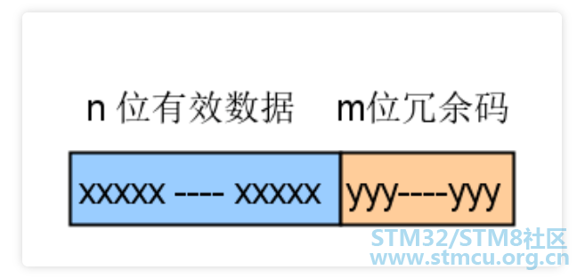

·这里的n位二进制数据为有效信息载荷。(可能是传输或存储的有用信息)
. E& X/ {% Q1 O  s2 e
- g6 e6 A6 a/ \1 W- i. z7 f8 g
: T% o% B5 Z1 X( J0 u0 B·根据CRC算法计算出m位冗余码,即根据该CRC校验多项式结合CRC算法从前面有效数据中提取出特征冗余码,这就是冗余的真实含义。! A' B% ^! }+ }7 _
3 a. ^& J5 O. [# r
  P3 W0 ~" M; y2 W% I% G; L0 g* X+ y·实际传输或者存储的就是n+m位二进制数据。
( T, N' R9 K# o- T. P+ F! c( o: l/ x' N( i& R) h) [% o6 C

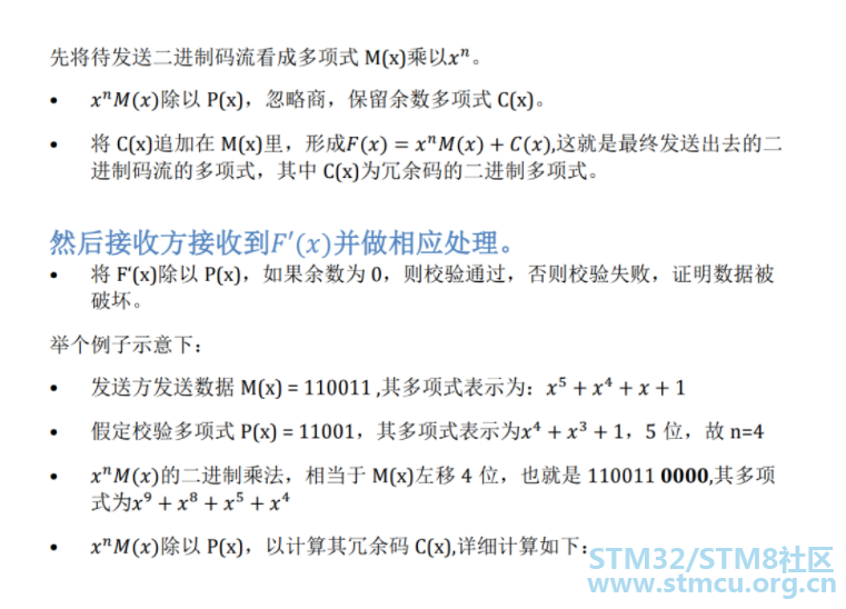

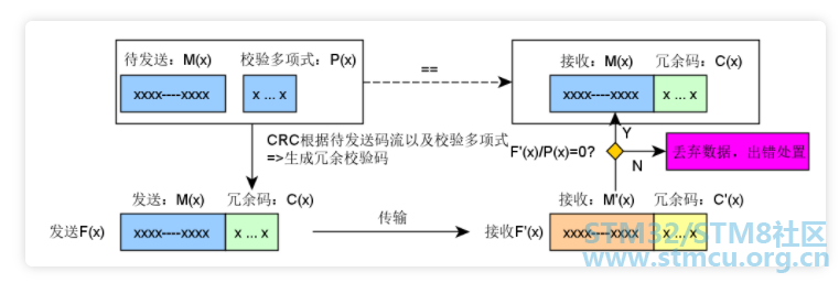

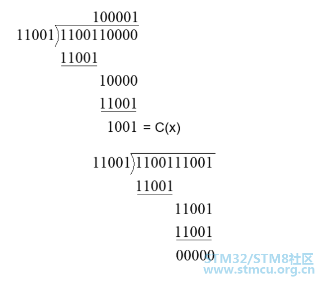

其基本的算法处理过程示意如下:
2 J4 h& J& ^7 J, X
假定待发送有效数据为二进制多项式M(x),而校验多项式P(x)为收发双方约定好了的,双方已知,这里介绍一下几个多项式表示的意思及相关处理流程:/ L2 U+ n( e8 @  [" M
接收方接收到数据后进行CRC校验。余数为0,校验通过。3 s: W) V/ k( [
! o" `) Q7 V! ~; T' e; O0 K1 u
- r5 w6 _- X: T' R1 R其实CRC的本质就是二进制多项式除法求取冗余码的计算过程,无论软件的查表法、移位计算法,还是纯硬件逻辑电路实现,本质都是一样的。对于数字逻辑电路利用移位计算则更具优势,因为几乎不占用CPU时间。: [  \' D5 ^. ?! y

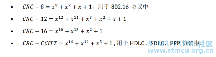

常见的CRC校验多项式
( h$ r) f1 z  b1 n
" F6 g, b# b  ], C  O
常见的CRC校验多项式算子有哪些?( J! L6 r3 Q6 K/ F* o
# U. F# y; ^# K0 G( G  R
# j4 a) ^4 T* l* K% x" z8 t+ j不同的校验多项式,除了复杂度有差异外,从应用角度看有什么差异呢?从应用角度看主要体现在错误诊断率。不妨看看CRC-16以及CRC-CCITT的错误检测效果:

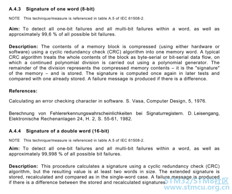

选择不同的校验多项式算子,其位错误诊断成功率是不一样的,当然其计算开销也不一样。我们来查查权威的IEC标准看看。下图截自《IEC61508-7》。
( f5 n7 f/ `  ]* O2 Z
由上文可见,CRC-8可诊断出99.6%的位错误概率,而CRC-16则提高至99.998%的位错误概率。  M) n- `$ X4 x4 c) J
1 n: r& [$ f# |5 z" r! d; \( q
+ P' [% A- U. z. G
注:IEC61508是国际电工委员会功能安全标准(Functional safety of electrical/electronic/programmable electronicsafety-related systems)。

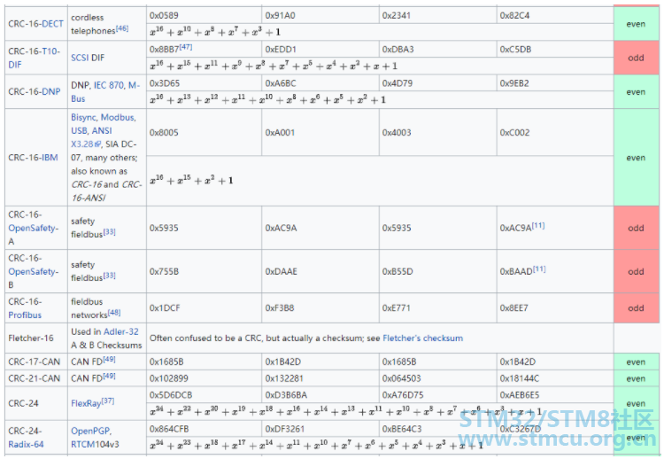

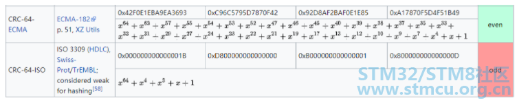

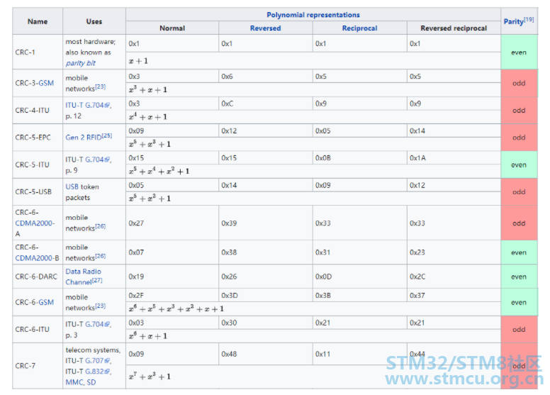

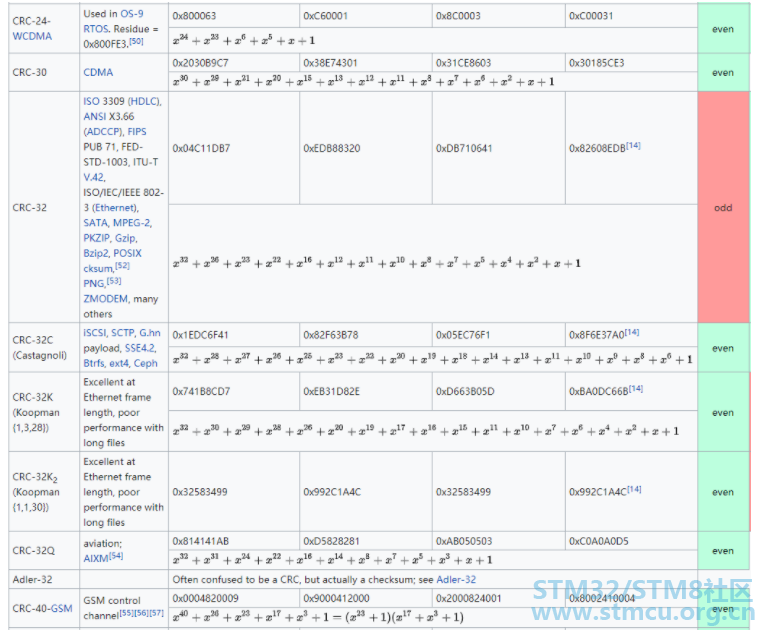

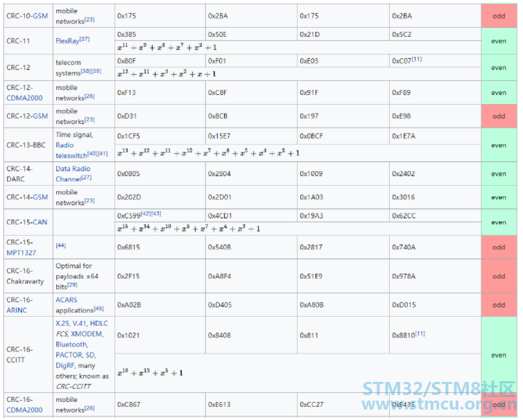

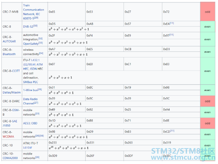

# _9 F8 V% b8 i4 j技术发展至今,已有大量不同的校验多项式生成器被各行各业使用。下面是来自wikipedia截图,供大家参考:
8 [  ?5 ~# b: \. Y$ H& l

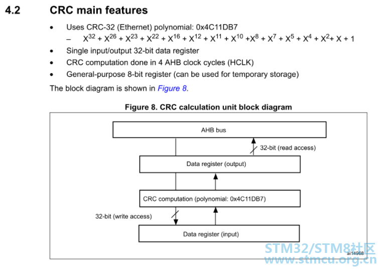

如下图,STM32内置了一个CRC-32硬件计算单元,实现了一个固定多项式0x4C11DB7(16进制表示),可应用于以太网报文校验码计算。# L( w+ \" z" s
STM32 全系列产品都具有 CRC 外设,对 CRC 的计算提供硬件支持,节省了应用代码存储空间。CRC 校验值既可以用于传输中的数据正确性验证,也可用于数据存储时的完整性检查。在 IEC60335 中,也接受通过 CRC 校验对 FLASH 的完整性进行检查。在对 FLASH 完整性检查的应用中,需要事先计算出整个 FLASH 的 CRC 校验值(不包括最后保存CRC 值的字节),放在FLASH 的末尾。在程序启动或者运行的过程中重新用同样的方法计算整个 FLASH 的 CRC 校验值,然后与保存在 FLASH 末尾地址空间的 CRC 值进行比较。! e6 @' X" E$ p: p  }0 p4 D# p

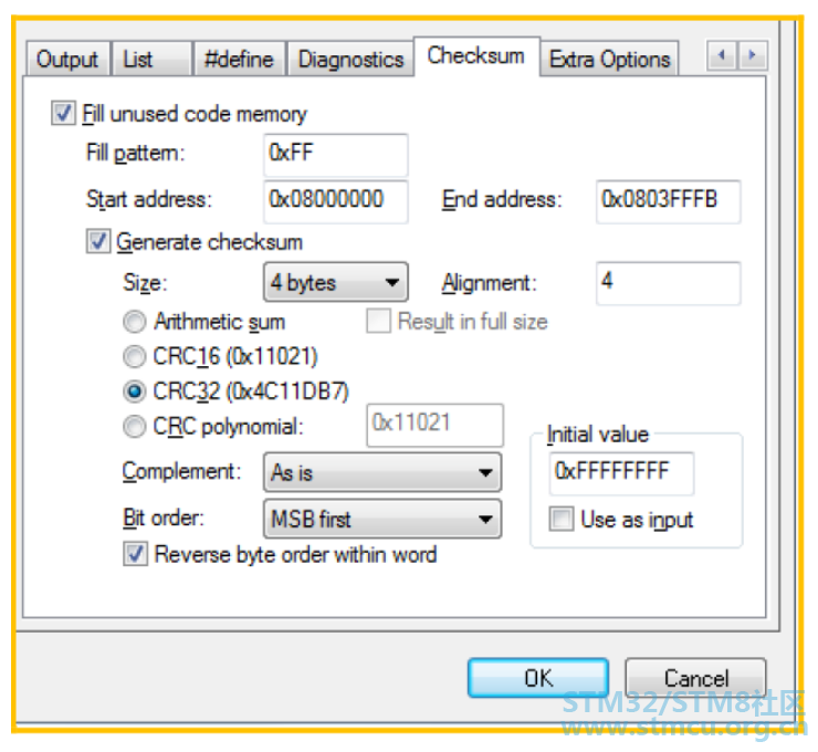

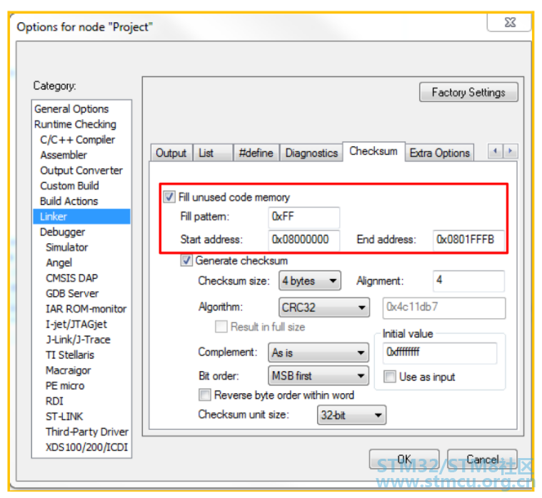

1 H# G6 k- H8 X, x: [. b配置 Checksum 页面的参数
2 ^- V# t+ G: {! a- D1 c2 O+ a  H' u" }. M+ ~
( g+ J# L6 J% ?3 y) @
IAR Checksum 页说明(v6.4 及以上)/ Z- R4 a1 i" ^; I% |) \3 w6 _6 s
IAR 的 checksum 页面分为两个部分:) N% I3 Q; y3 u  d( o$ d1 {0 q9 F
7 V# i; V6 P" q( g, F+ O9 y* I% J
4 F$ n) a' l. R# \) c; R
红线圈出的部分:定义了FLASH 中需要计算 CRC 的范围和空闲字节填充值。/ P& P5 _/ g1 K; R* e# K+ ]
3 H- F- H8 [  x! ~( p
9 K; i) T: ?* w) G% S8 L- q# R% W/ b
checksum 计算参数的设定部分:4 |* ~$ y( W. a* X% `
Checksum size :选择 checksum 的大小(字节数). h: s  `% B  k, @* L4 s5 n
Alignment:指定 checksum 的对齐方式。不填的话默认 2 字节对齐。
) V% ]3 |# ^8 F: R+ t! z: u1 x+ ~9 `+ X) l8 P4 O1 M8 J
* c1 I/ `* D! @( H4 tAlgorithm:选择 checksum 的算法
) P4 g$ F, @- o; v. [5 C3 B/ P% ], N0 P" V0 a
( e( z/ F+ V% L6 c, H( t
Complement:是否需要进行补码计算。选择“As is”就是不进行补码计算。2 F' V9 T5 W8 q4 t2 l
. _* w3 u; T. K2 O
4 \% @3 x3 j: O5 j5 iBit order:位输出的顺序。MSB first,每个字节的高位在前。LSB first,每个字节的低位在前。
/ s" D6 R& P: P! M. D6 g1 q: F. b# e
- k: g4 o& b$ m' F8 f! D1 s' I  X! k
5 L6 J+ [% U* \2 R9 @
Reverse byte order within word:对于输入数据,在一个字内反转各个字节的顺序。& q) k' C7 z: G" J; \7 f: U& R
: z1 [2 }7 b8 @& ~* F
. j8 C2 E8 I7 d4 uInitial value:checksum 计算的初始化值 * e* ?8 F8 o9 g- c9 D
: x; b! {. X! a0 m3 V6 K2 g5 d# K
0 S; m- E6 [8 ~: J- F# UChecksum unit size :选择进行迭代的单元大小,按 8-bit,16-bit 还是 32-bit 进行迭代。  T' s! e. z0 k
8 Z  k3 o  D2 e! M" z) A  p2 ?( Q0 ~
/ D1 ]( K! S2 _" g
" b) E( U+ i1 y9 B% c
5 k! J8 a' L) w' ]# I8 g( v
STM32 CRC 外设使用默认配置时 IAR 的配置/ `( R8 v- M) j1 M. M0 b' G
8 Y* X( H6 h8 c- {
9 u! r* L' n3 U% h1 p9 o$ k  [STM32CRC 外设的配置:
6 k% n& h3 S3 F5 N. L·POLY= 0x4C11DB7(CRC32) 1 T% [3 a" U  d# h% O1 q- F
·Initial_Crc = 0Xffffffff 0 d9 C. \& c- b3 t" k% U
·输入/输出数据不反转
8 N8 [( `& C+ k1 ~·输入数据:0x08000000~0x0801FFFB。(最后 4 个字节用来放计算出的 CRC 值)
- ^; `! |# V7 f3 s* y' B* e: F" S
# ]: K, E7 Q. L. K3 L2 F6 \. o

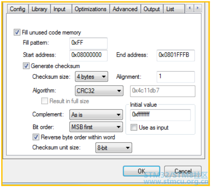

在实验的过程发现, ”Alignment ”似乎对计算出的 CRC 值没有影响。但“Reverse byte order within word ”与“Checksumunit size ”这两项的配置有一定关系。如果后者选择 32-bit,则不能勾选前者;反之如果后者选择 8-bit,则一定要勾选上“ Reverse byte order within word ”。也可以参照下图进行设置:
1 k; J9 ?$ _9 J: J' q. \
对于IAR v6.4 以下版本,没有”Checksum unit size”选项。参考配置如下:
' F" m: I  r  |
