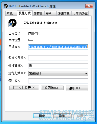

试试我的版本EWSTM8-3101-Autorun。安装目录是Embedded Workbench 8.01

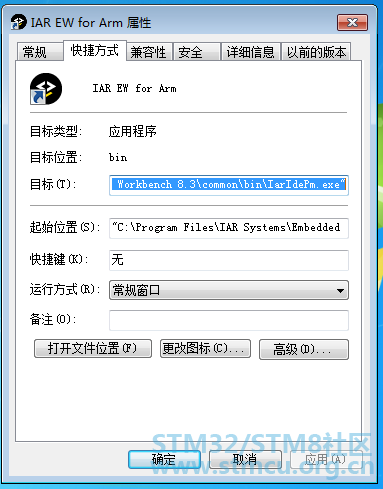

我把两个执行文件都建一个快捷方式放桌面,后点击IAR FOR ARM, WIN还是自动关联到STM8版本,真无语了
点快捷方式,右键属性,查看是否有关联错了。

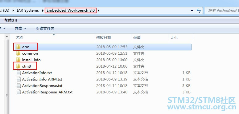

如果你还没有安装环境,那么可以安装的时候选择相同的目录下安装,最好IAR FOR ARM和IAR FOR STM8使用相同或相近的版本。
已尝试,不是关联错了。只要打开一次STM8版本后,后续全部变成打开STM8的。 ARM版本永远无法直接双击打开了。更恶心的是,再次点击ARM版本IAR图标,不是点击工程文件,也仍是打开STM8版本。 卸载STM8版本后恢复正常......
