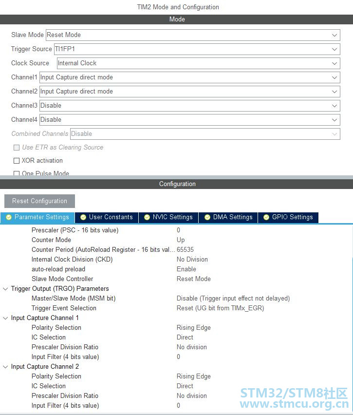

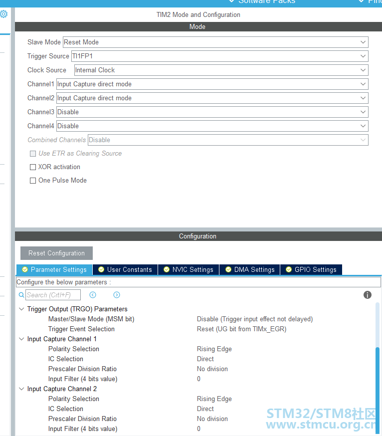

把定时器配成从模式中的复位模式,它的复位信号来自ch1,极性上升沿,检测到ch1上升沿,定时器counter清零,此时作为测量相位的起始时刻;ch2配成输入捕获模式,上升沿捕获,打开ccr2的中断,进入中断后的ccr2值就是ch1和ch2的相位差,详细参见手册。
14.3.14 定时器和外部触发的同步
14.3.5 输入捕获模式

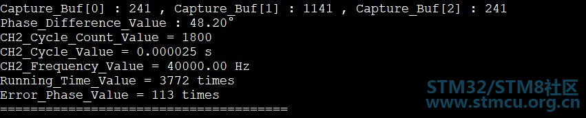

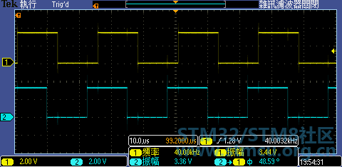

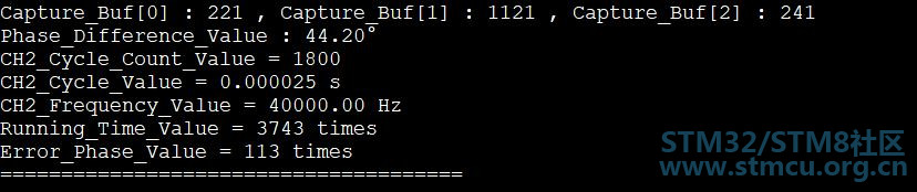

成功了,感谢您们,只是还会有一些误判的问题,我再找看看有没有办法解决   Teraterm_Wave_Phase_Difference_Value=48degree.JPG Wave_Phase_Difference_Value=48degree.PNG Teraterm_Wave_Phase_Difference_Value=48degree_錯誤.JPG

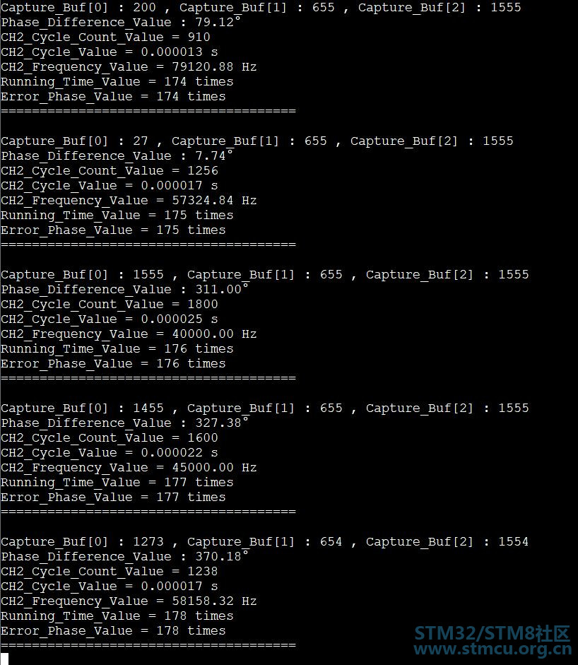

目前在CH2相位領先時所量測出來的值大約都是錯誤的,還在測試看是哪裡出問題 Teraterm_Wave_Phase_Difference_Value=領先50degree.JPG Wave_Phase_Difference_Value=領先50degree.PNG

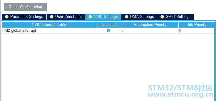

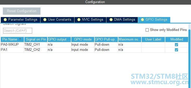

可以考虑用两个通道的捕获值相减判断,注意最大相位差时间不超过一个计数周期(65535), 这样软件在通道2的中断里可以判断捕获值大小以及相位
