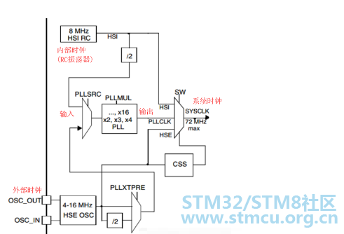

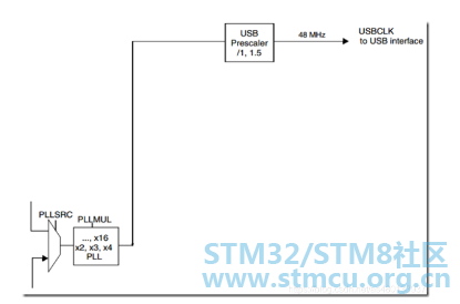

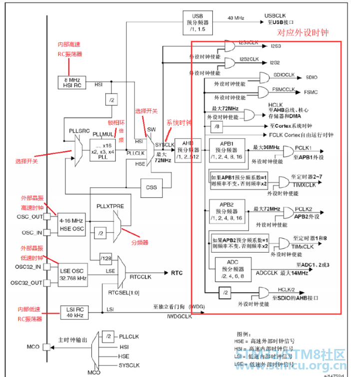

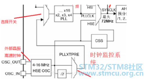

【STM32】系统时钟RCC详解(超详细,超全面) 1什么是时钟时钟是单片机运行的基础,时钟信号推动单片机内各个部分执行相应的指令。时钟系统就是CPU的脉搏,决定cpu速率,像人的心跳一样 只有有了心跳,人才能做其他的事情,而单片机有了时钟,才能够运行执行指令,才能够做其他的处理 (点灯,串口,ADC),时钟的重要性不言而喻。 为什么 STM32 要有多个时钟源呢?2 p7 I6 O: S* c5 |6 W. `3 A& X0 F 3 X. _* w- Y' G" g( d . E: A7 q7 s% b8 n, I+ Z6 { STM32本身十分复杂,外设非常多 但我们实际使用的时候只会用到有限的几个外设,使用任何外设都需要时钟才能启动,但并不是所有的外设都需要系统时钟那么高的频率,为了兼容不同速度的设备,有些高速,有些低速,如果都用高速时钟,势必造成浪费 并且,同一个电路,时钟越快功耗越快,同时抗电磁干扰能力也就越弱,所以较为复杂的MCU都是采用多时钟源的方法来解决这些问题。所以便有了STM32的时钟系统和时钟树( U P9 S1 S, Z' z% }+ |5 } 总括: STM32时钟系统主要的目的就是给相对独立的外设模块提供时钟,也是为了降低整个芯片的耗能。) ~2 Z. E1 g) L+ k2 h# C# d: { 系统时钟,是处理器运行时间基准(每一条机器指令一个时钟周期) 时钟是单片机运行的基础,时钟信号推动单片机内各个部分执行相应的指令。 一个单片机内提供多个不同的系统时钟,可以适应更多的应用场合。 不同的功能模块会有不同的时钟上限,因此提供不同的时钟,也能在一个单片机内放置更多的功能模块。/ e0 X! a* n' u. U 对不同模块的时钟增加开启和关闭功能,可以降低单片机的功耗 STM32为了低功耗,他将所有的外设时钟都设置为disable(不使能),用到什么外设,只要打开对应外设的时钟就可以, 其他的没用到的可以还是disable(不使能),这样耗能就会减少。 这就是为什么不管你配置什么功能都需要先打开对应的时钟的原因7 y: }, _ h, L1 } / P' n9 V& ^1 V6 D STM32的时钟系统框图# ~8 E: R7 v; H/ J

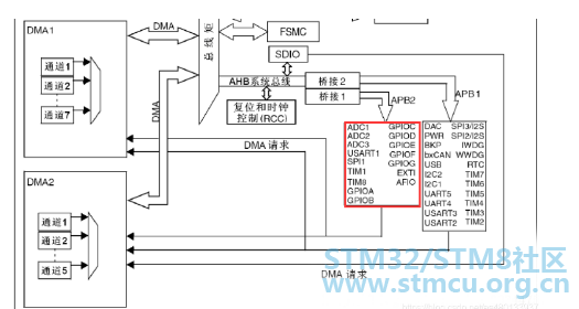

: R+ e1 {% A" u6 z6 ?0 q ) d: h- ?0 W7 b) L( P 系统时钟SYSCLK 的右边,则是系统时钟通过AHB预分频器,给相对应的外设设置相对应的时钟频率* [- i# b* [4 ^2 ~- d ) w, q m% U' r- i( C 8 d! z& I2 I6 x& P Z7 c* [ 从左到右可以简单理解为 各个时钟源--->系统时钟来源的设置--->各个外设时钟的设置 时钟系统. v/ t, x4 b6 \3 ~( L+ h: ~ 1各个时钟源 (左边的部分)' S3 p: u7 b: \6 B+ U$ }5 P STM32 有4个独立时钟源:HSI、HSE、LSI、LSE。4 `% {' p u) p3 A+ l# P2 J ①、HSI是高速内部时钟,RC振荡器,频率为8MHz,精度不高。 ②、HSE是高速外部时钟,可接石英/陶瓷谐振器,或者接外部时钟源,频率范围为4MHz~16MHz。& F }, b( j7 Q) d- E2 v: {$ v ③、LSI是低速内部时钟,RC振荡器,频率为40kHz,提供低功耗时钟。 : ]- @! R9 c# i; @6 b/ e4 I ④、LSE是低速外部时钟,接频率为32.768kHz的石英晶体。 # `+ b" J: o2 }4 u+ P 其中LSI是作为IWDGCLK(独立看门狗)时钟源和RTC时钟源 而独立使用 & j! o( f U2 |% X p 而HSI高速内部时钟 HSE高速外部时钟 PLL锁相环时钟 这三个经过分频或者倍频 作为系统时钟来使用- J- x7 j0 j2 `% ^, f% R & [, m# w1 _) {7 C: _% m# \, U PLL为锁相环倍频输出,其时钟输入源可选择为HSI/2、HSE或者HSE/2。倍频可选择为2~16倍,但是其输出频率最大不得超过72MHz。 通过倍频之后作为系统时钟的时钟源 举个例子:Keil编写程序是默认的时钟为72Mhz,其实是这么来的:外部晶振(HSE)提供的8MHz(与电路板上的晶振的相关)通过PLLXTPRE分频器后,进入PLLSRC选择开关,进而通过PLLMUL锁相环进行倍频(x9)后,为系统提供72MHz的系统时钟(SYSCLK)。之后是AHB预分频器对时钟信号进行分频,然后为低速外设提供时钟。 5 W3 K9 {( N1 D/ ` 或者内部RC振荡器(HSI) 为8MHz /2 为4MHz 进入PLLSRC选择开关,通过PLLMUL锁相环进行倍频(x18)后 为72MHz g5 L. _- f/ d( ^4 ` PS: 网上有很多人说是5个时钟源,这种说法有点问题,学习之后就会发现PLL并不是自己产生的时钟源,而是通过其他三个时钟源倍频得到的时钟 2系统时钟SYSCLK& L" m- g3 h( @ p6 ?3 B/ U 系统时钟SYSCLK可来源于三个时钟源:, L9 r) v% O1 X" Q4 t& F6 T+ U0 D ①、HSI振荡器时钟 ②、HSE振荡器时钟 ③、PLL时钟 最大为72Mhz
2 F v" e" n% y1 K7 u 4把时钟信号输出到外部; W/ ?- H9 w9 f

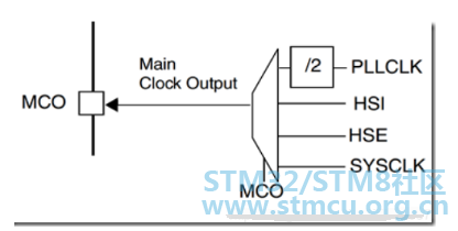

# B T0 L# n( w S- N: f# o# } 5系统时钟通过AHB分频器给外设提供时钟(右边的部分) 重点% M- M$ z3 n J3 h4 o! G" f - }4 q* N6 {0 C. P* Q/ v2 p+ ] 从左到右可以简单理解为 系统时钟--->AHB分频器--->各个外设分频倍频器 ---> 外设时钟的设置 右边部分为:系统时钟SYSCLK通过AHB分频器分频后送给各模块使用,AHB分频器可选择1、2、4、8、16、64、128、256、512分频。其中AHB分频器输出的时钟送给5大模块使用: # _. ~2 j" l/ t. l( I% h ①内核总线:送给AHB总线、内核、内存和DMA使用的HCLK时钟。 . X; n5 E3 w% E; }3 } ②Tick定时器:通过8分频后送给Cortex的系统定时器时钟。 6 t* ~& |! j* W) D* j# D- x7 k0 E ③I2S总线:直接送给Cortex的空闲运行时钟FCLK。 ④APB1外设:送给APB1分频器。APB1分频器可选择1、2、4、8、16分频,其输出一路供APB1外设使用(PCLK1,最大频率36MHz),另一路送给通用定时器使用。该倍频器可选择1或者2倍频,时钟输出供定时器2-7使用。 7 t2 O: S3 Y e' @$ ? ⑤APB2外设:送给APB2分频器。APB2分频器可选择1、2、4、8、16分频,其输出一路供APB2外设使用(PCLK2,最大频率72MHz),另一路送给高级定时器。该倍频器可选择1或者2倍频,时钟输出供定时器1和定时器8使用。, k, Q4 X* j3 r0 ^ 6 B. d0 e8 o3 v3 ^! M9 { 8 K9 \6 ^' F$ R0 u$ Q* @ 另外,APB2分频器还有一路输出供ADC分频器使用,分频后送给ADC模块使用。ADC分频器可选择为2、4、6、8分频。 / b. K" T E/ T2 I0 Q 需要注意的是,如果 APB 预分频器分频系数是 1,则定时器时钟频率 (TIMxCLK) 为 PCLKx。否则,定 时器时钟频率将为 APB 域的频率的两倍:TIMxCLK = 2xPCLKx。 APB1和APB2的对应外设 F1系列- c! W/ M( H6 Y; ^: @% y, h6 M( R
( A$ J$ g b; Y" K0 W' Q! S5 o; a 而APB2上面连接的是高速外设,包括UART1、SPI1、Timer1、ADC1、ADC2、ADC3、所有的普通I/O口(PA-PE)、第二功能I/O(AFIO)口等。, a: [7 |+ H0 D) J$ v% a , Z6 W) x3 h! j' }$ T! q) b' l- z L F4系列

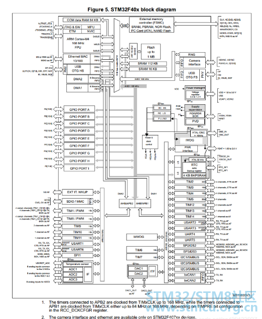

0 f4 ^6 d4 v v7 _ APB2总线:高级定时器timer1, timer8以及通用定时器timer9, timer10, timer11 UTART1,USART6 : @4 v2 P/ @3 l/ i6 R. ^ APB1总线:通用定时器timer2~timer5,通用定时器timer12~timer14以及基本定时器timer6,timer7 UTART2~UTART5 $ Z: c3 d5 t5 | F4系列的系统时钟频率最高能到168M # i8 [% a# V' X 7 K% N' a+ k% I+ a 具体 可以在 stm32f10x_rcc.h 和stm32f40x_rcc.h 中查看 1 j/ r+ o$ N2 Z6 L& \ & |. B" z( L7 N; b. Z0 p1 S, [* l 或者通过 STM32参考手册搜索“系统架构”或者“系统结构” 查看外设挂在哪个时钟下,3 F$ b, z/ ^1 ~3 D( t 6 |! ^2 Z$ e ?2 \! ?" [ RCC相关寄存器: 这里我们以F1系列为例

4 y2 o" b8 N# h' B; Q& D . \) w7 a) g4 \3 W/ z |
