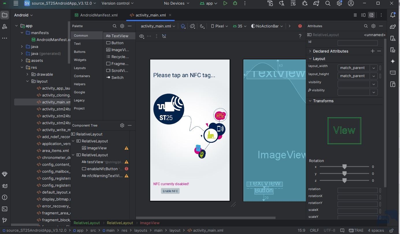

以ST25的NFC读取应用为蓝本融入蓝牙的开发。

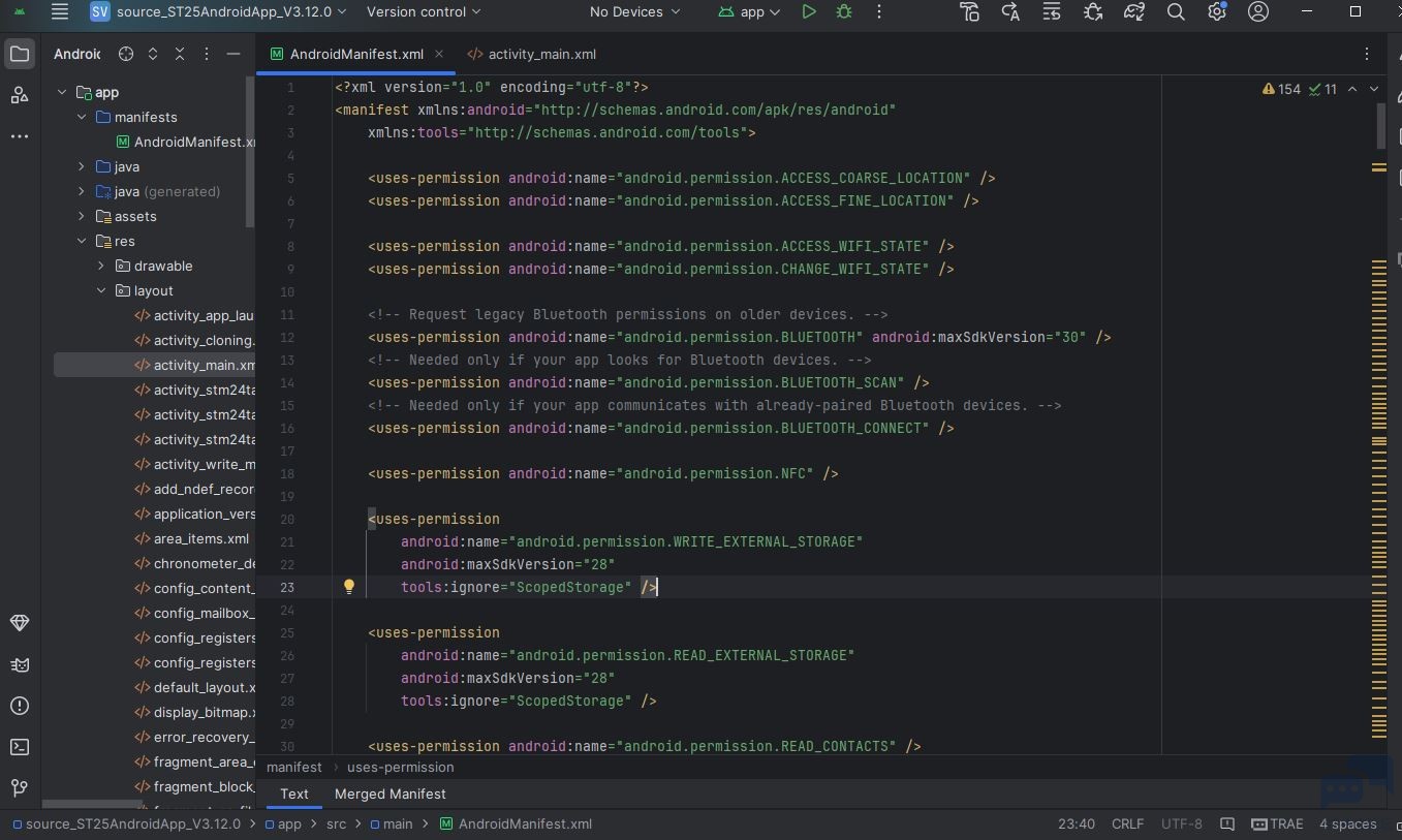

蓝牙开发需在AndroidManifest.xml中声明基础权限,并根据系统版本补充细分权限,具体如下:
(1)基础权限(所有 Android 版本)
<!-- 连接已配对蓝牙设备 -->
<uses-permission android:name="android.permission.BLUETOOTH" />
<!-- 发现和配对蓝牙设备 -->
<uses-permission android:name="android.permission.BLUETOOTH_ADMIN" />
(2)系统版本适配权限
  • Android 6.0(API 23)及以上:蓝牙扫描需定位权限(扫描可用于粗略定位)
    <uses-permission android:name="android.permission.ACCESS_FINE_LOCATION" />
  • Android 10(API 29)及以上:后台扫描需补充后台定位权限
    <uses-permission android:name="android.permission.ACCESS_BACKGROUND_LOCATION" />
  • Android 12(API 31)及以上:新增蓝牙连接专用权限
    <uses-permission android:name="android.permission.BLUETOOTH_CONNECT" />
    <uses-permission android:name="android.permission.BLUETOOTH_SCAN" />
如下设定
