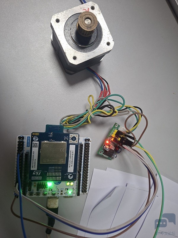

      通信总归要有执行终端。这次做一个简单的小项目,使用手机和板卡控制步进电机的旋转运动。5 y9 L' c: m: [8 O% i
首先当然是找材料了,蓝牙板卡,电机驱动板,电机,手机。组装图如图1所示:2 N% S7 K  v: d- O
% |7 c2 F' U& @图1, S' l: u7 Z: N1 ]+ A2 }: F

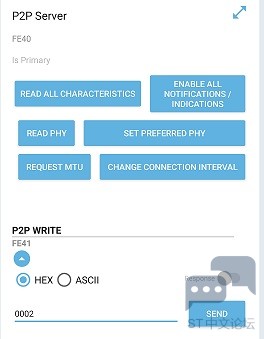

修改完成后,Debug。打开手机终端ST BLE Toolbox,连接板卡,输入正转指令,如图3所示:0 `$ [& q4 Y1 S+ X
6-3.jpg " g5 S/ d& X- h% z# H
图3

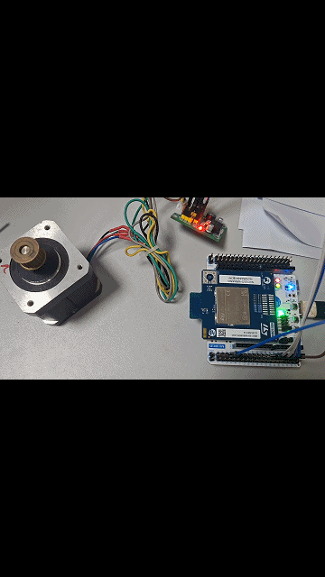

可以看到电机的执行效果,如图4所示:
& m4 J6 v: L9 u6 B5 S# j) w' ~) E 6-4.gif
" {* ~" Y! f1 J0 A  W" h, q. c图4

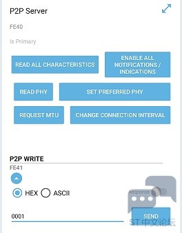

2 l' l- I8 C; X+ E' g3 ~输入反转指令,如图5所示:  p: L% Z! W. |; M/ ~9 u" _  \
6-5.jpg 3 V7 o9 K, a7 z" ~6 s$ f
图5

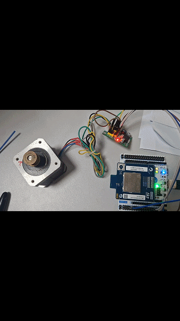

& D  j# s- e" }& @4 C- `看到电机执行反转的效果,如图6所示:
/ u1 |$ v5 l! b6 O 6-6.gif
3 z: c+ ~3 H( C! r5 [图6( H3 Y2 I$ H- C. y, x6 F' @
