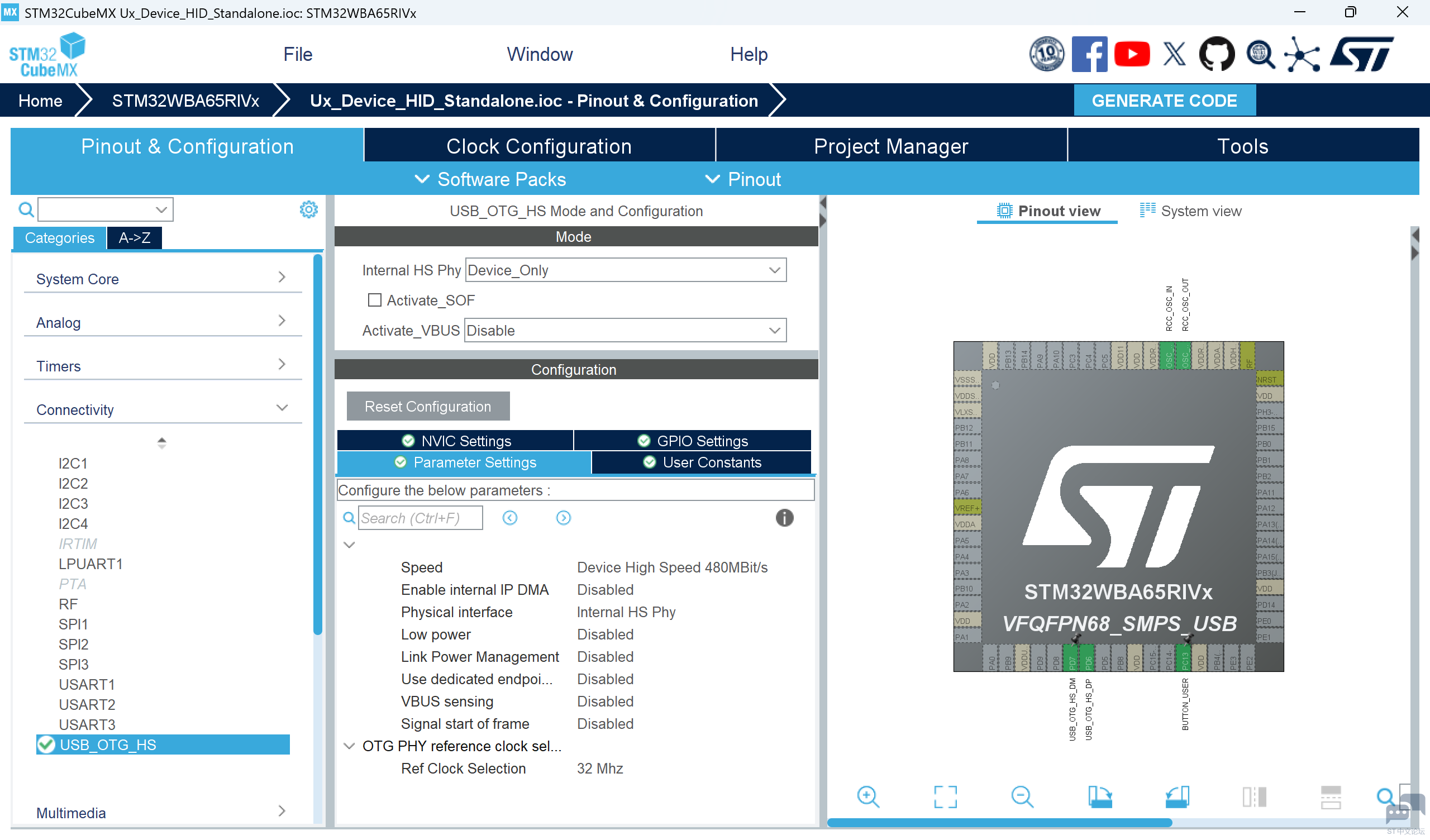

定义USB2.0接口,设置速度为480MBit/s

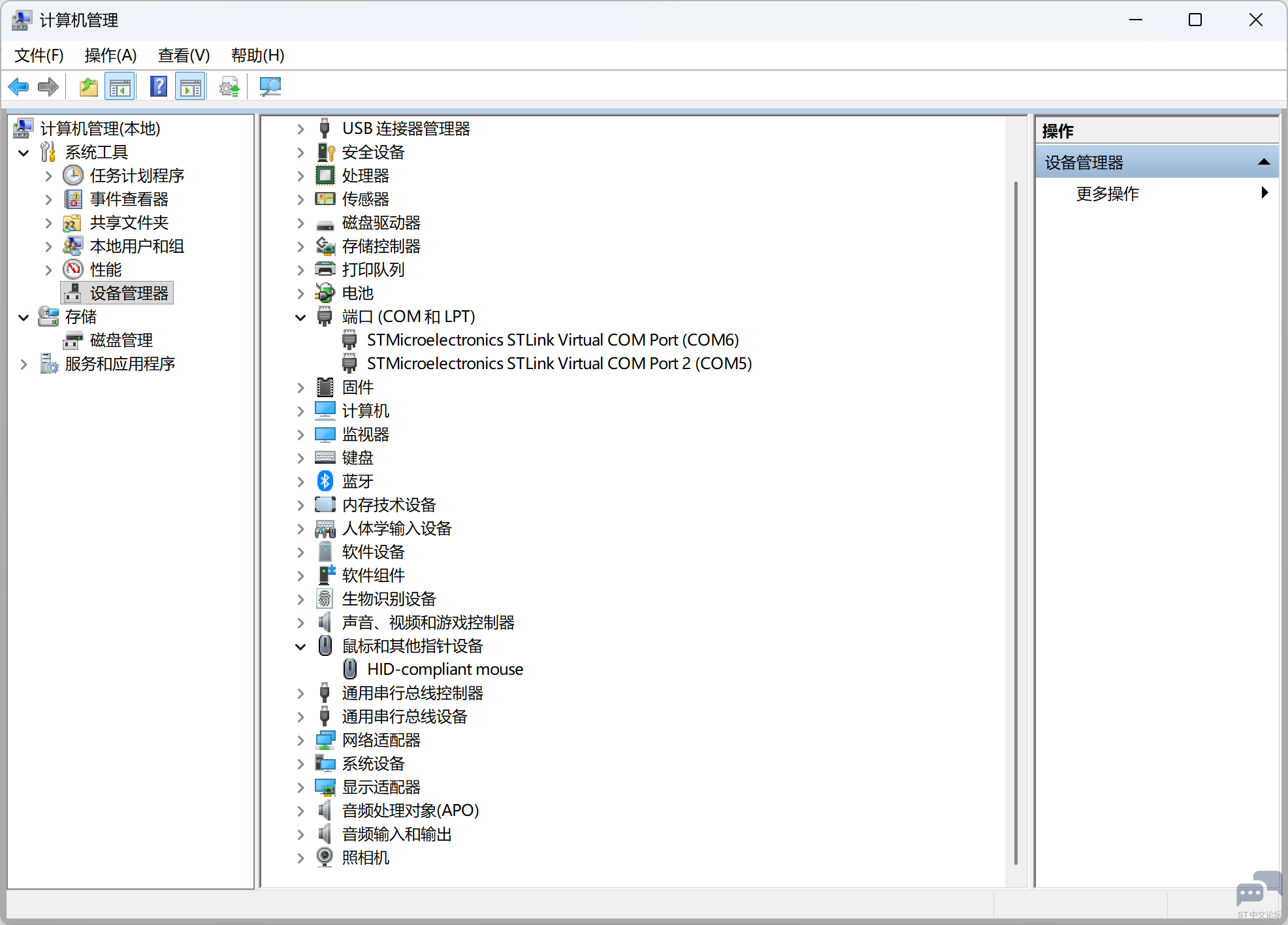

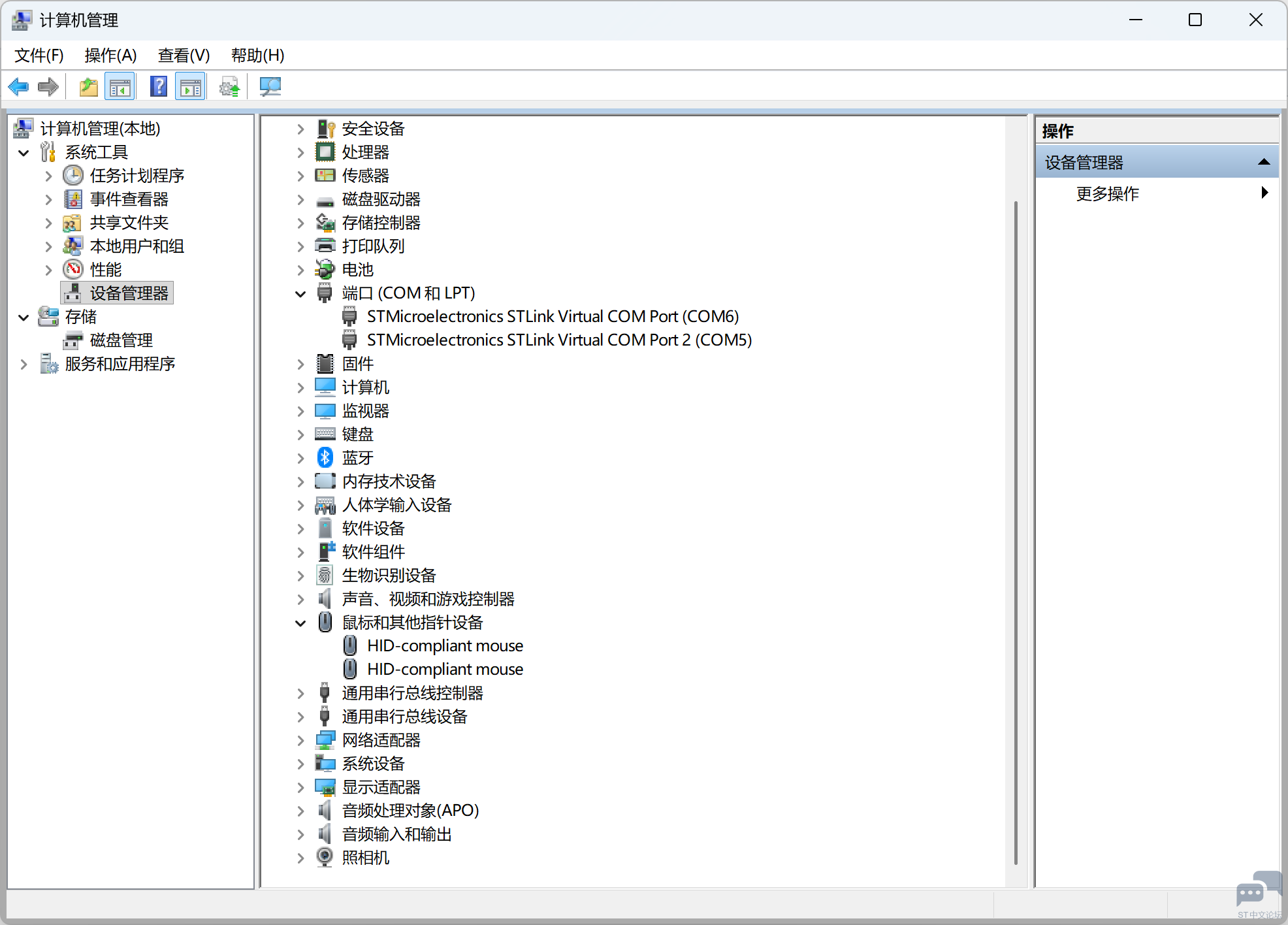

打开设备管理器,可以看到开发板上USB2.0接口连接前后出现了新的USB HID设备

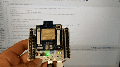

演示效果如下,可以看到板载按键能控制光标按照方形的运动轨迹运动
