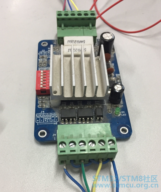

1.步进电机以及THB7128的接线/ ? c+ d: P) M4 |9 D7 O
THB7128步进电机驱动有两个接线口,J4口与stm32的IO口相接,J2口与步进电机和电源相接。
5 V) R) l& X" u$ {7 P/ C ^
2 G o# {8 A4 @5 h F- G% s# \* _" L& `7 P
J2口有6个端子,从两个端口旁的接口定义可以看出,接口分别为B-,B+,A-,A+,V-,V+。其中V+与9~32V的电源相接,V-接电源地,其余的接口B+,B-一组,A+,A-一组与步进电机的两组同相线相接(注:想要判断步进电机哪两根线同相,只需用万用表测量,短接的即为同相)。
' y! _" |9 H, @5 [+ H
0 p) q: g* \* G4 _0 A& e% Q, Z @2 x7 a
J4口同样可以从端口定义看出,分别有CP+,CP-,DIR+,DIR-,EN+,EN-6个端子。CP为脉冲信号输入端,DIR为电机正反转控制端,EN为电机脱机控制端。在J4端口有共阳极和共阴极两种接线方法。0 N; q. p L7 O* }9 }' u
共阳极接法:分别将CP+,DIR+,EN+连接到STM32板子的输出电压上,脉冲输入信号通过CP-接入;此时,DIR,EN-在低电平有效。
/ s8 c& y; }: G; p8 n6 V共阴极接法:分别将CP-,DIR-,EN-连接到控制系统的地端(与电源地隔离);此时脉冲输入信号通过CP+加入,U/D+,EN+在高电平有效。
4 o" Q) v$ K% Q+ s; Y5 _(注:我采用的是共阴极接法,所以之后只介绍共阴极的程序)7 s: Y. ] E. p+ F2 g- Y
J4端口共阴极接线

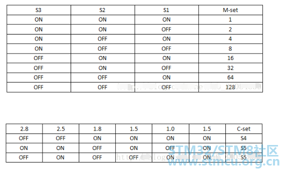

! a' W& v5 S" @) p: C2. THB7128设置
: P8 b! q$ i8 J6 h9 Q8 lTBH7128有6个拨盘开关(S1~S6),前3个开关控制细分设置,即控制电机每一步转动多少度,步距角=电机固有步距角/细分数。后三个S3~S6设置电流大小,设置的电流不要超过电机的额定电流。具体如何设置根据自己实际情况参考驱动芯片背后的说明表进行调节。说明表所示:2 @. D" }: ?& F) s
