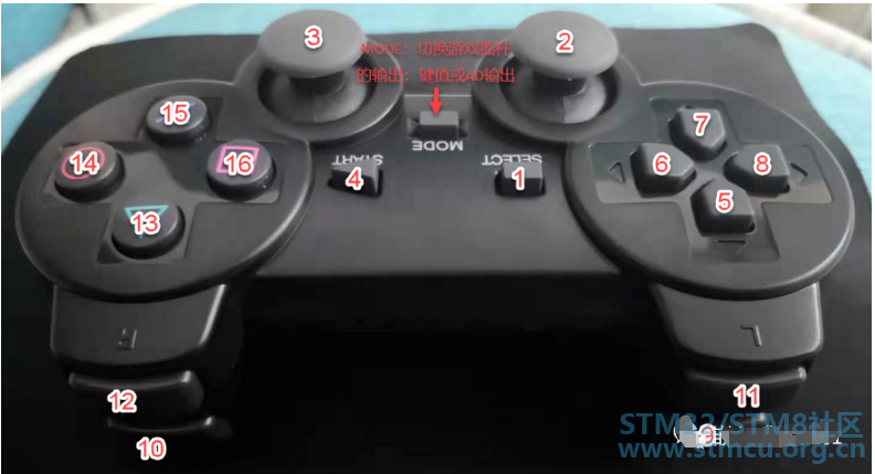

PS2无线遥控手柄
; |/ J4 Q8 |. F  c接下来要做一个小车玩玩,在网上淘了一个PS2无线遥控手柄,用于控制小车的前进、后退等功能。1 {" l! a2 F& b- m6 `- p3 k
8 y0 W2 k1 Q8 I2 T+ c

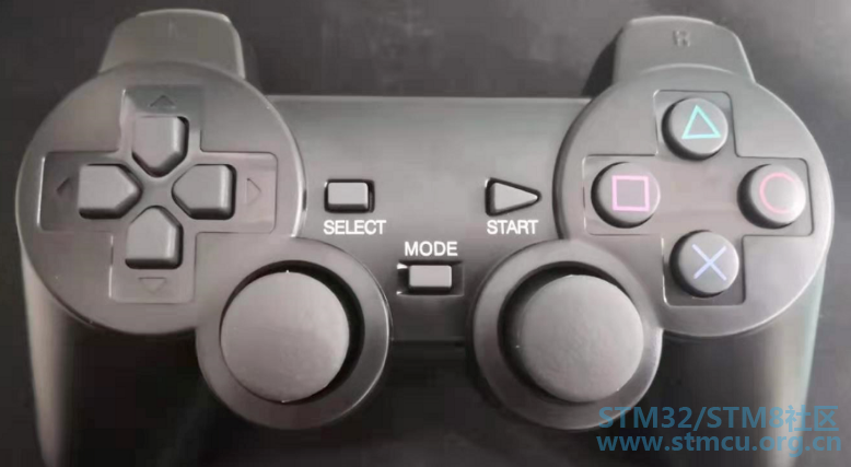

  ~- o* L$ J% H9 C' {0 q* ~实物图如下:1 h- }6 w0 v9 q1 Q
其中有两个PS2游戏摇杆,对应的驱动原理参见下文:: v& l5 X4 h! \4 n
9 T' \/ W+ S; U# k4 f2 e( T
6 F9 V8 r! f) a/ D- sPS2游戏摇杆原理及控制实现$ M5 M, i+ s, R9 Y: _
$ w3 D3 n* ]# l) \! q, i! `

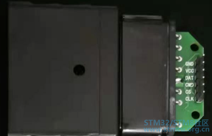

7 d) A& s# s2 R! A接收器
- L. T' h; {4 l4 [8 A) y2 S与这个手柄配套的还有一个接收器,用于接收PS2无线遥控手柄发送过来的数据
2 p  _7 j! B3 l6 a4 h

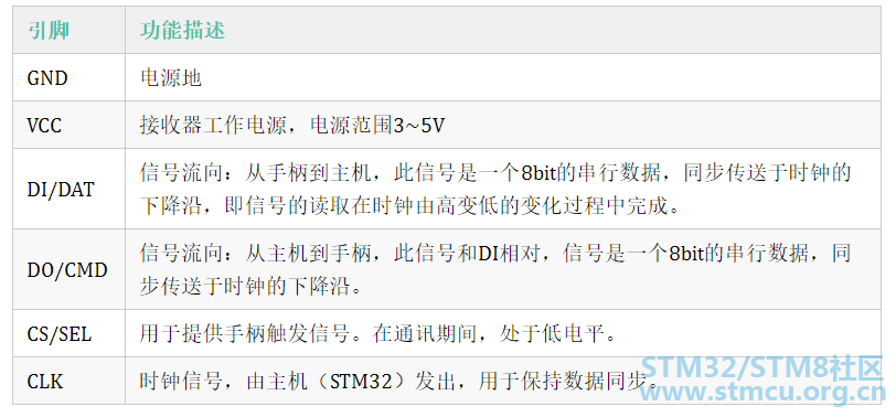

该接收器一共有六个引脚,分别定义如下:
7 K! _, S8 c3 @* s5 j* b# m
注意:
7 i' c9 |& g* \7 z5 F5 m: G2 T" S+ w1 |
  Y4 `( ^: O& K+ ~+ D* v当接收器上的绿灯常亮时,证明手柄和接收器配对成功,可以正常进行数据通讯。如果手柄和接收器断开了,按手柄上的START键即可恢复配对;

当手柄上的MODE指示灯没有点亮的时候,游戏摇杆四个方向输出按键键码值;当点击MODE按键后,手柄上的MODE指示灯变亮(红色),此时游戏摇杆四个方向输出AD值。

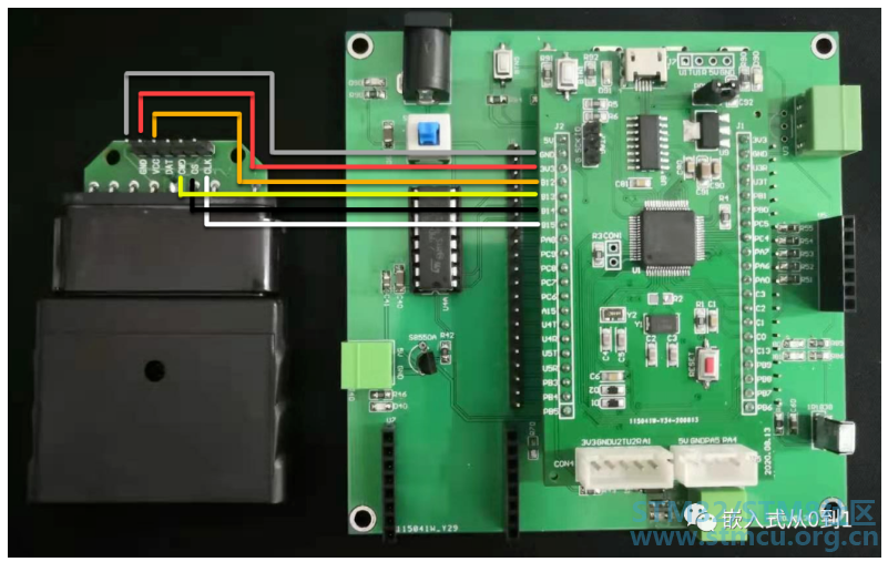

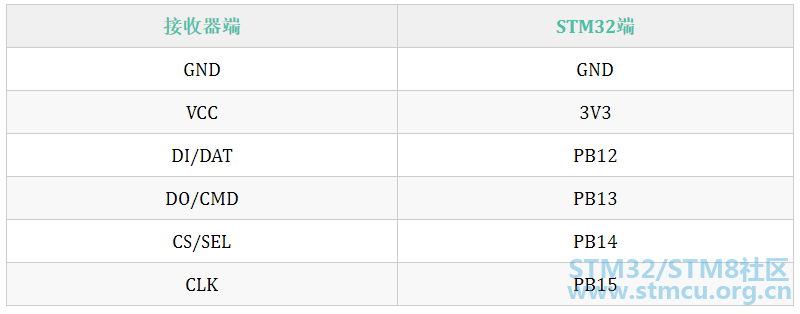

5 `! r% a/ J! C接收器与STM32连接如下:. x! ]) c$ W# R! v
“注: 使用杜邦线直接与核心板相连即可,这里为了拍照查看方便,选用智能风扇的那个底板与接收器相连。

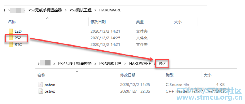

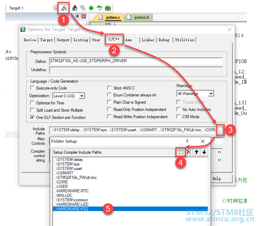

因为这个手柄通讯协议在手册中写的不详细,咱们就不分析协议部分了,我将商家提供的驱动文件放到了咱们的工程目录中,具体位置如下所示:' a2 u! t4 G4 B
添加驱动文件( X. S/ b% V1 j9 _9 A

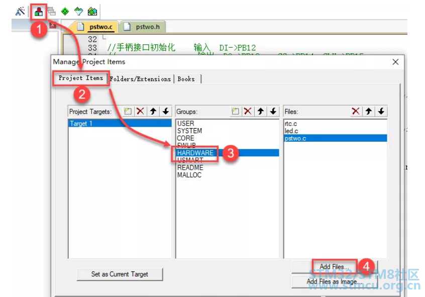

添加工程包含路径7 b. c' [: Y" l( i
添加pstwo.c文件
1 C6 m3 h. M. R) \

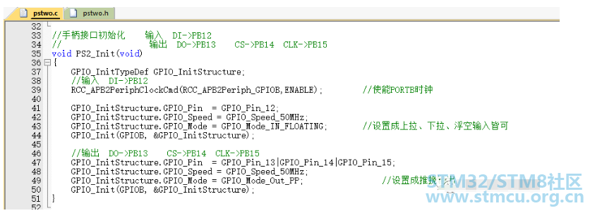

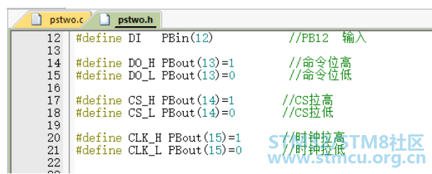

修改宏定义
  @- @/ e/ s4 H3 ~/ T6 v6 x
修改GPIO初始化代码6 r' I6 E" T5 b4 o# ]! y0 }/ q
上面的宏定义和GPIO的初始化代码要跟实际相连的GPIO一致。
