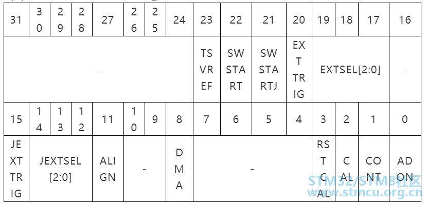

(2)ADC控制寄存器2:ADC_CR2
) o8 A% Q( d" E0 }4 ]0 w$ c
Bit 23:温度传感器和VREFINT使能
       0:禁止温度传感器和VREFINT
       1:启用温度传感器和VREFINT
Bit 22:开始转换规则通道
       0:复位状态
       1:开始转换规则通道
Bit 21:开始转换注入通道
       0:复位状态
       1:开始转换注入通道
Bit 20:规则通道的外部触发转换模式
       0:不用外部事件启动转换
       1:使用外部事件启动转换
Bit 19~Bit 17:选择启动规则通道组转换的外部事件
       ADC1和ADC2的触发配置如下
       000:定时器1的CC1事件
       001:定时器1的CC2事件
       010:定时器1的CC3事件
       011:定时器2的CC2事件
       100:定时器3的TRGO事件
       101:定时器4的CC4事件
       110:EXTI线11/TIM8_TRGO事件,仅大容量产品具有TIM8_TRGO功能
       111:SWSTART
       ADC3的触发配置如下
       000:定时器3的CC1事件
       001:定时器2的CC3事件
       010:定时器1的CC3事件
       011:定时器8的CC1事件
       100:定时器8的TRGO事件
       101:定时器5的CC1事件
       110:定时器5的CC3事件
       111:SWSTART
Bit 15:注入通道的外部触发转换模式
0:不用外部事件启动转换;
1:使用外部事件启动转换。
Bit 14~Bit 12:选择启动注入通道组转换的外部事件
       ADC1和ADC2的触发配置如下
       000:定时器1的TRGO事件
       001:定时器1的CC4事件
       010:定时器2的TRGO事件
       011:定时器2的CC1事件
       100:定时器3的CC4事件
       101:定时器4的TRGO事件
       110:EXTI线15/TIM8_CC4事件,仅大容量产品具有TIM8_CC4
       111:JSWSTART
       ADC3的触发配置如下
       000:定时器1的TRGO事件
       001:定时器1的CC4事件
       010:定时器4的CC3事件
       011:定时器8的CC2事件
       100:定时器8的CC4事件
       101:定时器5的TRGO事件
       110:定时器5的CC4事件
       111:JSWSTART
Bit 11:数据对齐
       0:右对齐
       1:左对齐
Bit 8:直接存储器访问模式
       0:不使用DMA模式
       1:使用DMA模式
Bit 3:复位校准
       0:校准寄存器已初始化
       1:初始化校准寄存器
Bit 2:A/D校准
       0:校准完成
       1:开始校准
Bit 1:连续转换
       0:单次转换模式
       1:连续转换模式
Bit 0:开/关A/D转换器
       0:关闭ADC转换/校准,并进入断电模式
       1:开启ADC并启动转换

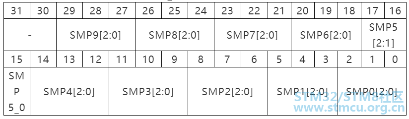

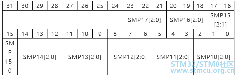

(3)ADC采样事件寄存器1:ADC_SMPR1
SMPx[2:0]:选择通道x的采样时间
       000:1.5周期
       001:7.5周期
       010:13.5周期
       011:28.5周期
       100:41.5周期
       101:55.5周期
       110:71.5周期
       111:239.5周期
$ b+ G" b) b/ R# g! i, s" u- F5 [; ?
(4)ADC采样事件寄存器2:ADC_SMPR2
       000:1.5周期
       001:7.5周期
       010:13.5周期
       011:28.5周期
       100:41.5周期
       101:55.5周期
       110:71.5周期
       111:239.5周期

  27.   ADC1->CR2 |= 1<<20 ;                                        //使用用外部触发! L9 Y: a6 c& b( O# |% l( S
  28.   ADC1->CR2 &= ~( 1<<11 ) ;                                      //右对齐; V$ I2 |% l% P! R6 Z$ d& b% J% c
  29.   ADC1->CR2 |= 1<<23 ;                                        //使能温度传感器

  34.    ADC1->SMPR2 |= 7<<3 ;                                        //通道1 239.5周期,提高采样时间可以提高精确度* {8 Y3 I6 n/ o0 C
  35.   ADC1->SMPR1 &= ~( 7<<18 ) ;                                      //清除通道16原来的设置+ ^/ D) b0 n  z- z$ n5 P* h' c+ S
  36.   ADC1->SMPR1 |= 7<<18 ;                                        //通道16 239.5周期,提高采样时间可以提高精确度" W8 `! m% S  T6 V$ u. |
  37.   ADC1->CR2 |= 1<<0 ;                                          //开启AD转换器, W$ C1 G8 C. L4 F- t9 e; R0 l
  38.   ADC1->CR2 |= 1<<3 ;                                          //使能复位校准
    2 r$ M- n* {/ \
  39.   while( ( ADC1->CR2&0x08 )==0x08 ) ;                                  //等待校准结束/ \) D) G, l: N- N  p  m! P
  40.   ADC1->CR2 |= 1<<2 ;                                          //开启AD校准, n" f, H. |# _  k1 z: R& \: a2 s
  41.   while( ( ADC1->CR2&0x04 )==0x04 ) ;                                  //等待校准结束2 y% R0 b9 J0 z/ ?4 f( o/ \
