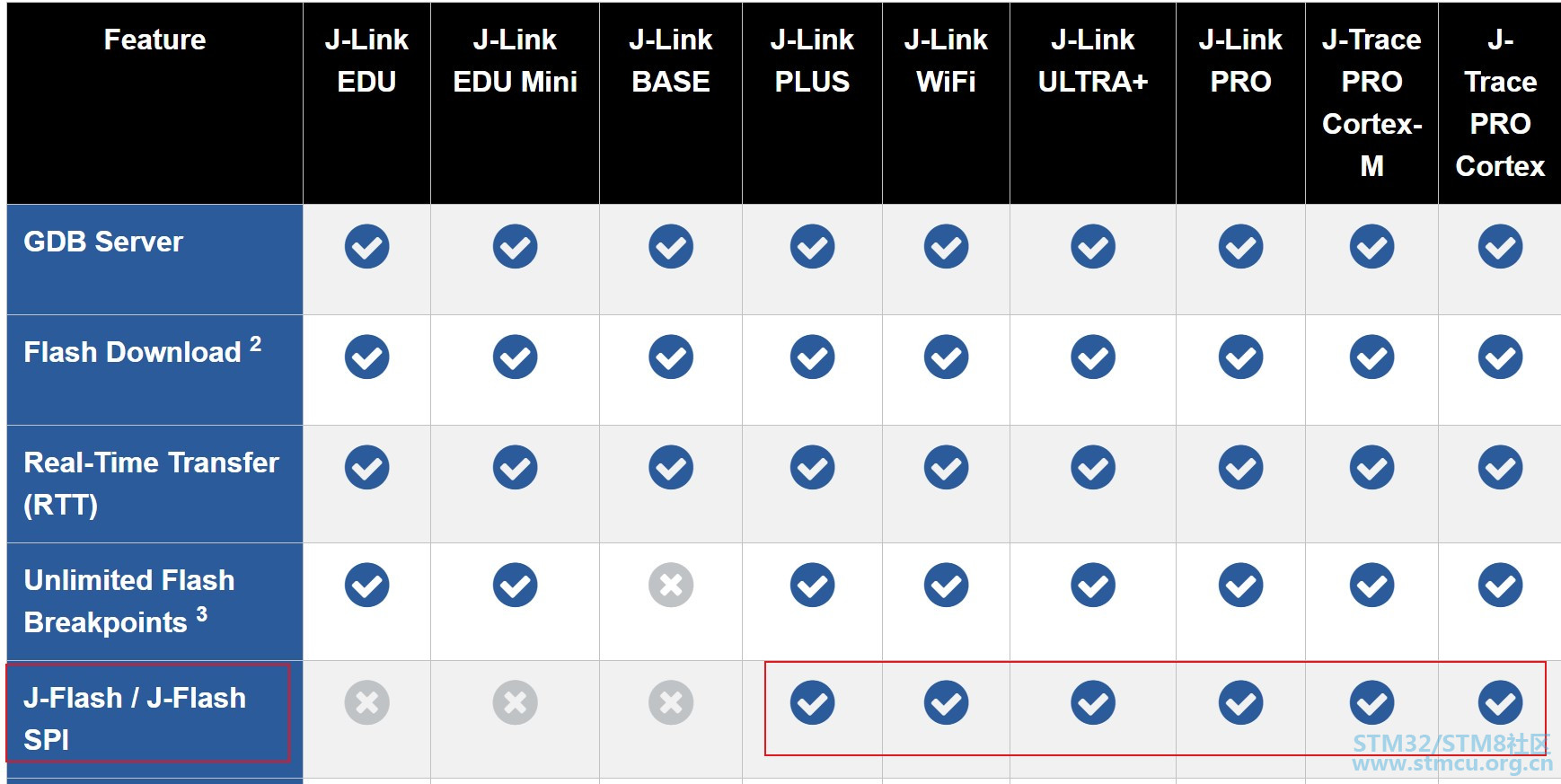

要直接对SPIFlash进行烧录,需要使用到J-Flash SPI这个PC软件,该软件在下图中对应的J-Link型号才支持。J-LinkBase和EDU等基础型号产品不支持。

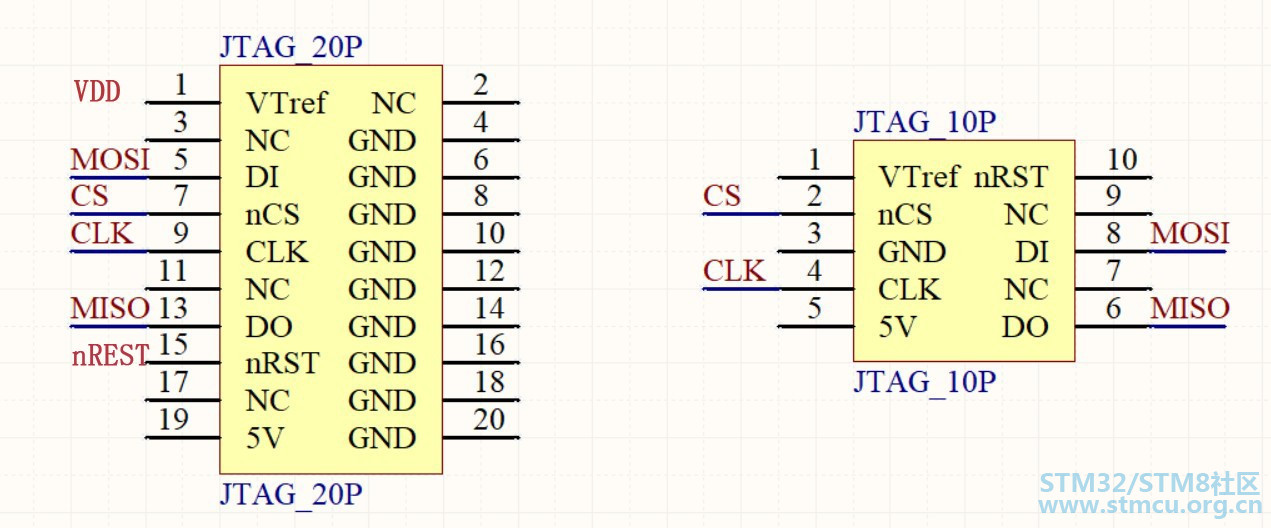

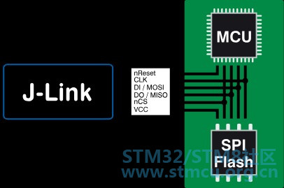

对于标准的20Pin JTAG引脚,烧写SPI Flash时需要连接的引脚如下:
图 2
Pin1—Vtref引脚:连接目标设备的Vdd引脚,用于检测目标设备是否带电
Pin5—DI数据输入引脚:连接SPI Flash的数据输入引脚(MOSI),用于将数据传输到Flash
Pin7—nCS片选引脚:连接SPIFlash芯片的CS引脚
Pin9—CLK时钟信号引脚:连接SPI Flash的CLK引脚
Pin13—DO数据输出引脚:连接SPI Flash的数据输出引脚(MISO)
Pin15—nRESET复位引脚:若SPI Flash还存在另外一个控制设备,例如SPIFlash连接MCU,则应将J-Link的nRESET引脚连接到MCU的复位引脚,以确保J-Link在对SPIFlash编程时,可以令MCU保持在复位状态,如下图所示:
图 3

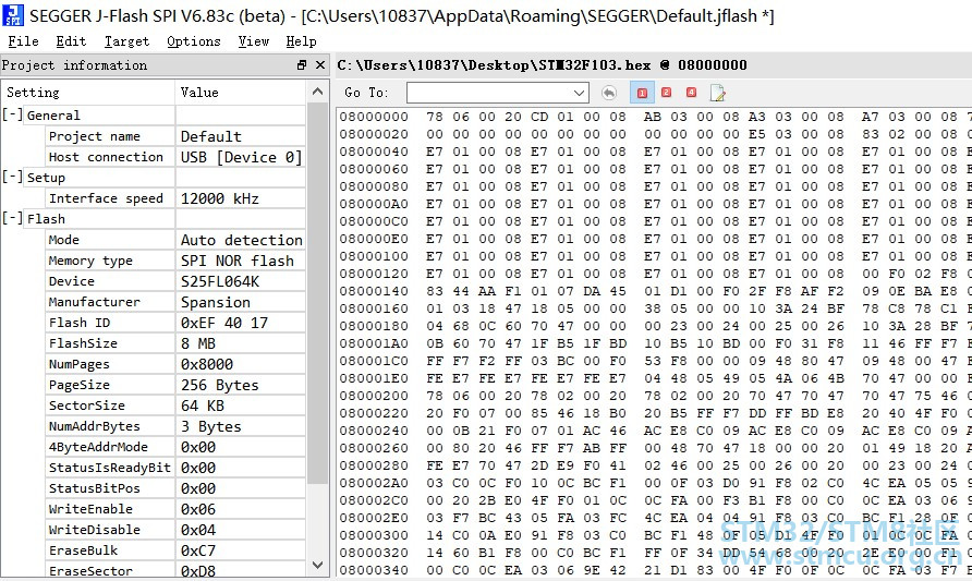

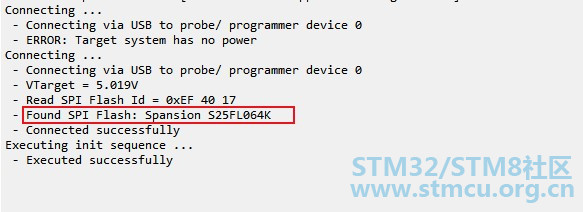

打开电脑上的J-FlashSPI软件,点击Target->Connect选项,连接目标Flash,Segger已经能够对支持的Flash芯片进行自动识别,Segger支持的Flash芯片列表可打开链接查看:
若连接成功,log界面将显示识别到Flash芯片型号相关信息。本例中使用的是SpansionS25FL064K。
图 4
(2)打开要烧写的程序文件

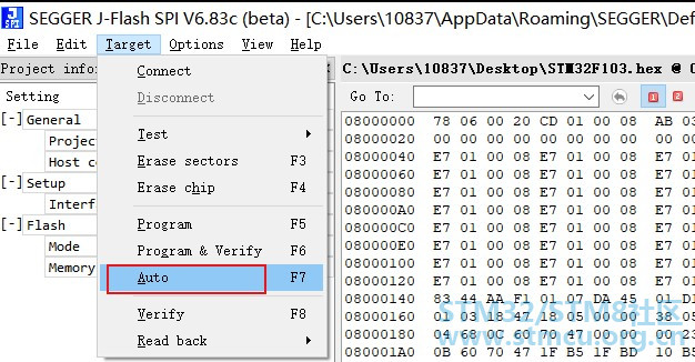

点击File->Opendata file,打开要烧写的程序文件,支持hex、bin、ELF等多种格式的文件。

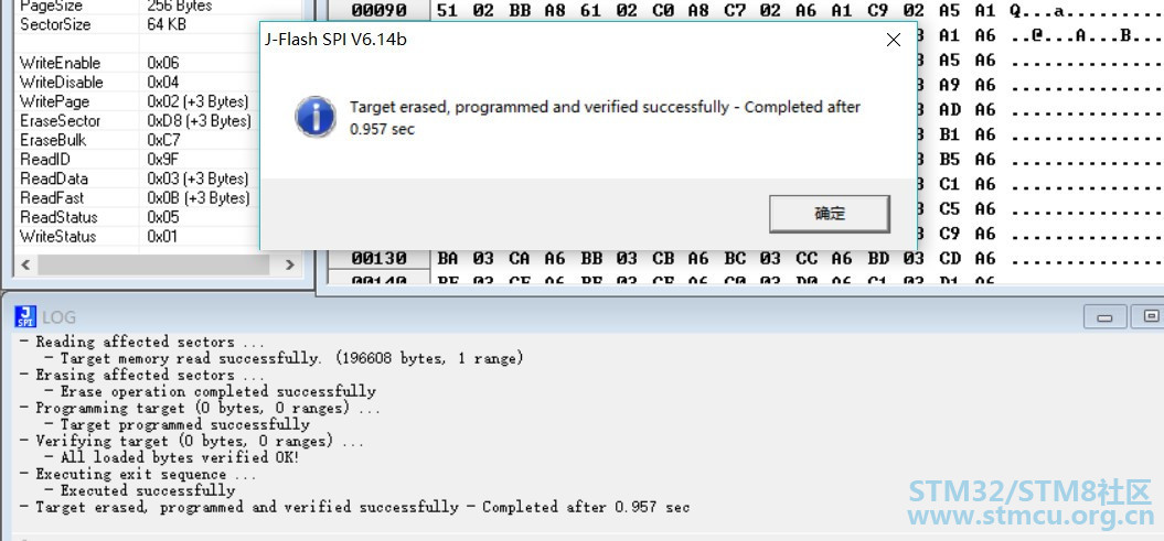

点击Target->Auto下载程序到Flash芯片内。烧录完成后可以在log窗口看到烧录成功的提示。
