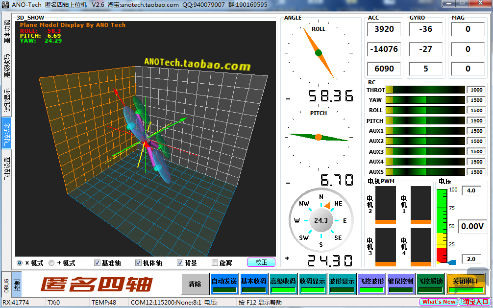

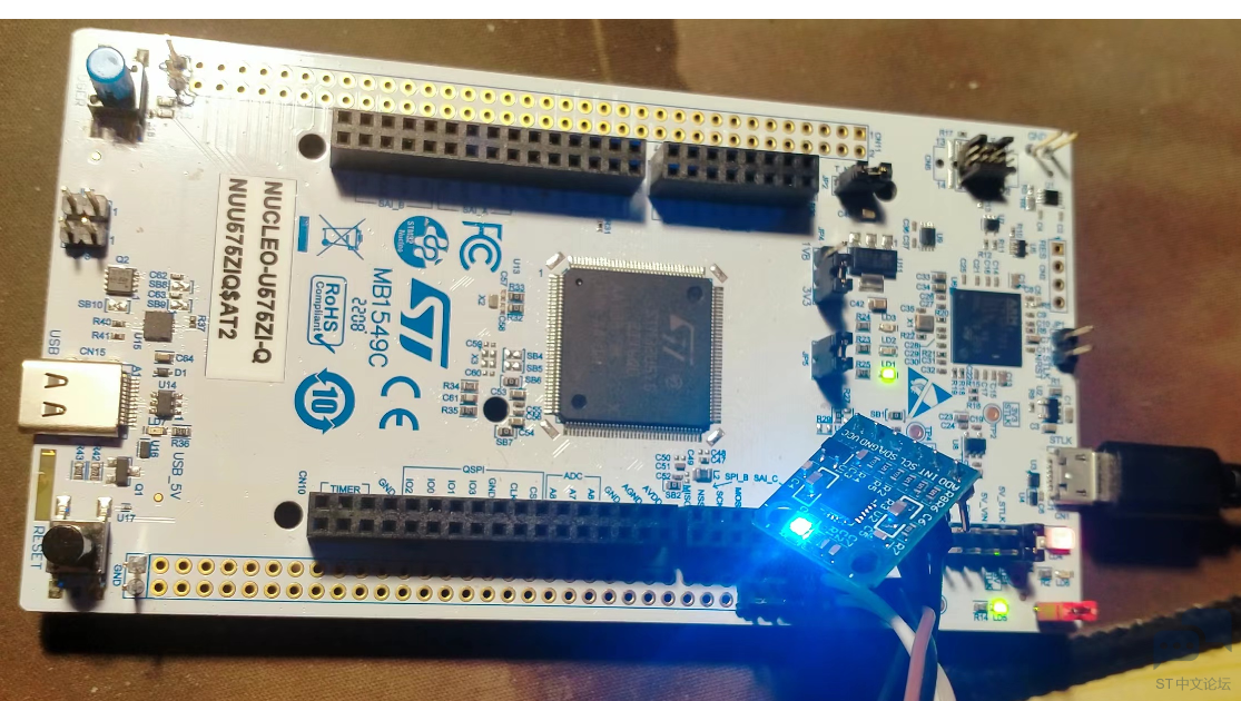

今天晚上花了一晚上的时间做了简单地移植,目前算是成功了,但是代码以及上位机的展示还是比较卡顿,不知道为什么,可能还是跟STM32U575板载的串口有关系,经常链接不上,上电之后需要复位一次,才可正常运行,还有就是MPU6050的采样频率不宜过快,否则会导致MPU6050的fifo溢出,从而导致后面无法正常读取数据,造成假死的现象,
在测试过程中,我使用的PC8、PC9两个引脚作为通信口,模拟IIC总线,完成6050的数据读取,再通过STM32U575自带的串口将数据上送出来,按照匿名四轴飞行器的格式将数据上送,并且使用匿名的上位机软件做显示,首先上一个图,和大家分享一下:1.png

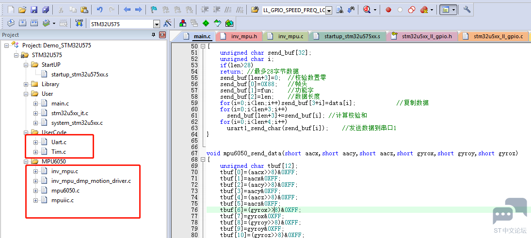

测试的时候有卡顿,源码将通过附件的形式分享给大家,欢迎大家一起测试,一起来玩。整体的代码比较简单,涉及到的计算也是原子那边写好的,稍微做改动就可以用了。具体的代码结构如下图
这里就代码就只贴主函数的代码了,有兴趣的可以直接下载附件
