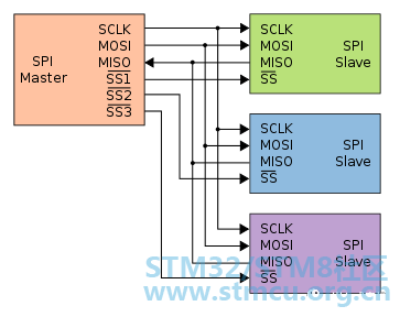

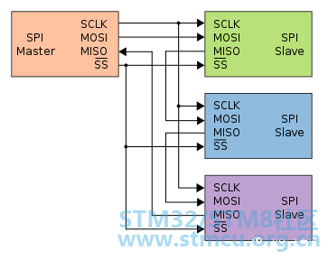

常见的两种总线连接方式,
方式一:独立片选
7 t( q9 q' V5 y. `
1 w/ `8 Z5 p9 ]" A; J& }
每个从设备都有独立的片选引脚,主机同一时间段内,与一个从设备进行通信,也即选中一个从设备,其他线并接共用5 d! M% _$ x% x6 m6 T+ h/ F
方式二:菊花链
" ?8 O7 `, h" T+ ]/ c) _9 T8 m
SCK/CS共用,数据线入出环形链接,bit流在SCK时钟作用下击鼓传花,逐次移位传递。# z% Z. e' x- L' q$ D) I: E7 ^# D/ Z

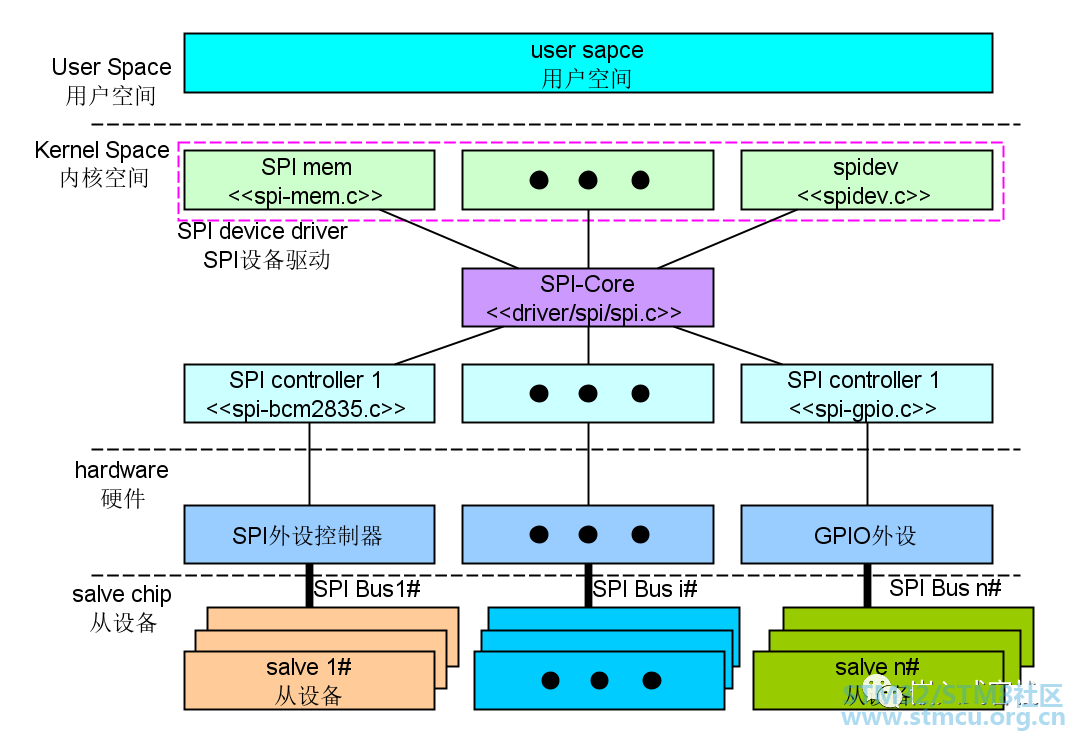

Linux下SPI框架
一图胜千言,看看我画的图吧:
  • spi.c 实现了SPI core的公共抽象,SPI core负责抽象所有控制器具有的公共功能代码,并同时为spi protocol驱动程序提供接口,例如spi_message,spi_transfer,spi_async等。
  • SPI controller:SPI控制器层实现不同芯片SPI控制器的差异性实现,完成数据的bit级别的收发控制实现,并最终控制其对应的总线。
  • SPI devie:实现设备驱动,负责从控制器收发数据,并实现应用协议的解析等。
  • SPI外设控制:逻辑电路层,负责底层的IO电路级控制。
  • SPI从设备:挂载在具体的SPI总线上的芯片,比如传感器、FLASH存储设备等。

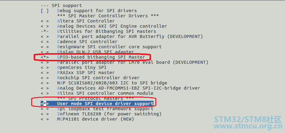

GPIO SPI Master?
前面说自己拿GPIO对着SPI收发时序波形去实现SPI字符设备有点重新造砖的嫌疑,且造出的砖兼容性、稳定性往往都差强人意。辣么,Linux下不这么干,可以怎么干呢?
首先用下面命令打开内核配置界面,来瞅瞅:
make menuconfig
: b0 w6 `5 Y$ Q- a
稍等那么一会儿,熟悉的界面就出来了:

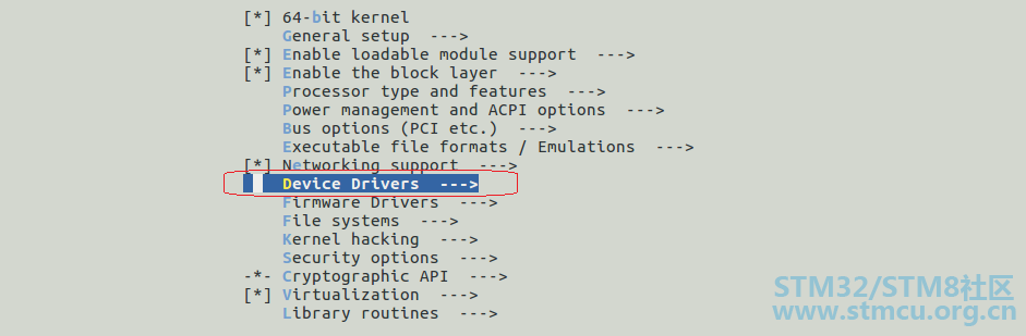

进入Device Drivers:

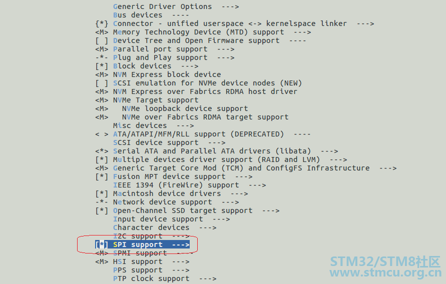

进入到SPI support,按Y选择:
  • GPIO-based bitbanging SPI Master,这便是GPIO SPI主控制器的配置项
  • User mode SPI device driver support,这便是spidev设备驱动的配置项
    " V" v0 r7 E6 Z0 g, c
完事之后,一顿退出保存配置,记得保存配置,别配置了半天没存哈。' P0 }& m" x: ]9 m9 F! U

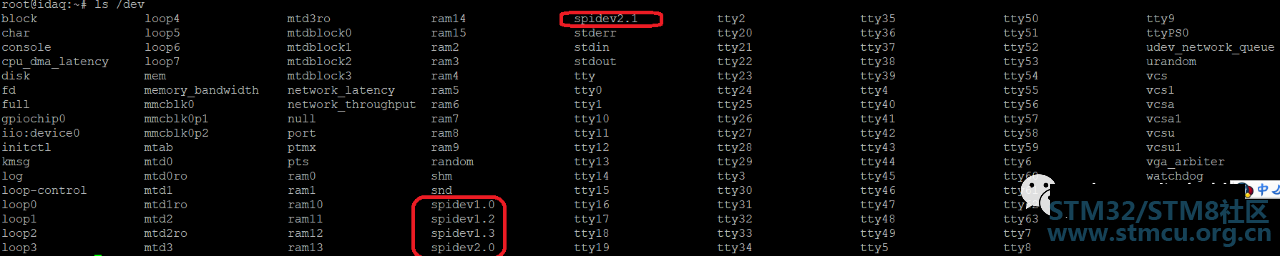

设备树配置好后,编译加载到目标板上,此时在/dev下就会出现相应的设备 ,比如这样:
我配了好几个spidev,所以出现这么几个设备。
至于怎么从用户空间测试这些驱动,就是基本的文件open/read/write操作了,这里就不赘述了。
