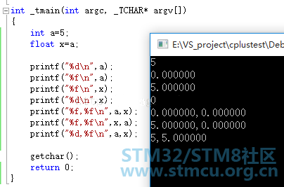

问题描述
打印输出的数据并不是理论值,如下图(右边):# N' p& d9 m) j+ C5 v$ K1 H
+ Q" h- C4 M" G/ a2 h1 d! q
嵌入式专栏
2
进一步描述问题
请细致注意看下面代码,有如以下奇怪的现象:
  1. $ y. `/ w7 V  I4 n) e
  2. int a=5;
    ' @" ^2 M5 [5 {0 E8 x) v! _9 u
  3. floatx=a;     //这里转换是没有问题的。%f打印x是 5.000000
    1 l+ K# x/ h( P
  4. ; w/ I+ c; J" r2 }; u4 q9 i! B
  5. printf("%d\n",a);- P- f' w8 C6 g7 U/ n" U: I" v- \
  6. printf("%f\n",a);  //输出为什么是0.000000?-----问题1, w! J$ v9 i9 `2 L7 }
  7. printf("%f\n",x);
    1 c! q7 U  H7 s: G' ]
  8. printf("%d\n",x);  //输出为什么是0?-----问题24 {8 C: L1 c/ H6 \* b, N! @) Z
  9. printf("%f,%f\n",a,x);  //输出都是0.000000  为什么?   ----问题3
    0 o0 _, Z+ ?& p8 H  ^
  10. printf("%f,%f\n",x,a);  //调换一下a,x的顺序,正常了,为什么?----问题4& d1 z+ e! ?: Q' l; o' m
  11. printf("%d,%f\n",a,x);& V& T; i5 C: j
  12. % G+ R+ I% Z1 M, X  ]! y! F: Y- o0 |
  13. getchar();0 h6 d/ _( d4 a- n
  14. return0;
) {/ g; r1 L0 m7 t
这里有四个问题,下面会进行解答。4 S; n' {, e2 M5 w

printf()函数的原理解释明确这些问题首先须要明确printf()函数的工作原理。
8 s+ y0 E# N. s% [1 P+ E6 z; x' r
printf()维持了一个需要打印的变量栈,默认情况下,參数进栈的顺序是由右向左的。因此,參数进栈以后的内存模型例如以下图所看到的: 微信图片_20201203221144.png % i5 r" h! y8 ~- ~# v5 d( _$ b) j& {  `
打印的时候,printf依照字符转换说明符规定的格式从低地址開始提取数据。直到參数打印完。+ c2 f, N9 r7 S6 w* B3 Y6 ?( x: Z
比方遇到 %f 说明符就提取8个字节的数据,遇到 %d 就提取4个字节。printf()事实上不知道參数的个数,它仅仅会依据format中的打印格式的数目依次打印堆栈中參数format后面地址的内容。$ K, B- X3 L; y, J2 y$ Q
这样一来,printf()事实上存在安全隐患:它会强行读取内存的数据当作正常数据输出,没有边界检测(非常有可能产生堆溢出)。- `. w$ R2 J% ]+ x$ _! k
比如这种代码:
  1. 2 b3 l) |7 \+ W' K& v  s
  2. char string[]="Hello World!";
    2 m( Y9 j- T% v  N2 w- ^' L, U
  3. printf("String: %s  ,强行再读一次: %#p\n", string);/ h" @, P* i- V3 `% M7 V/ ?/ y' M
  4. printf("String: %s  ,强行再读一次: %#s\n", string);
: R7 I  |; h0 W/ i
输出如下:
" z. r/ W1 V+ _
  1. " i% q+ O/ q) e" ?
  2. String:Hello World!  , 强行再读一次: 0X001C1073 5 B# @6 q5 I5 e5 i
  3. String: Hello World!  ,强行再读一次: 閮
4 H% j' D( M5 d0 i- {, Z5 _
嵌入式专栏
4
问题解释
问题1:printf("%f\n",a) 输出为什么是0.000000?
答:%f 提取8字节。a仅仅有4字节,提取出来的数占了float表示法的指数部分。尾数部分为0。所以终于是0( V9 M. m5 t, y% W) Y, b
问题2:printf("%d\n",x)  输出为什么是0?答:%d 提取4字节,x有8字节。提取出来的数实际上是float表示法的指数部分(恰好是0),所以终于是0) `% e4 A1 S- l: C6 ~; _" E) \
问题3:printf("%f,%f\n",a,x); 输出都是0.000000 为什么?答:參照问题1的解释。提取了八字节后,后面的已经乱了
$ u5 l6 u0 l: n2 D5 \
问题4:printf("%f,%f\n",x,a);调换一下a,x的顺序,正常了,为什么?答:这是正常的情况而已。5 {% o3 Z8 T( w2 W, F8 W# I, p
