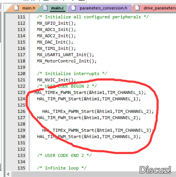

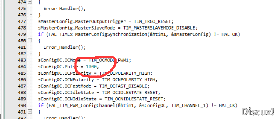

大家好,就是我用STM32F407ZGT的芯片,所以我先用workbench生成了STM32F407IGH的电机程序,然后改芯片改到407ZGT. 但是我测试的时候,在TIM1的初始化那里给占空比赋值,主函数加入了pwm波输出,
连接示波器后,发现PWM波的输出只有一瞬间,然后就没有了。想请问 一下这是什么问题,是不是因为我改芯片的时候出了问题。 然后再一个就是我下载的别人的电机库生成的工程,编译的时候只要十来秒,但是我自己生成的电机库工程编译完差不多要两分多钟。想请教一下这是啥原因。 |

你检查下是否检测到刹车信号了。
