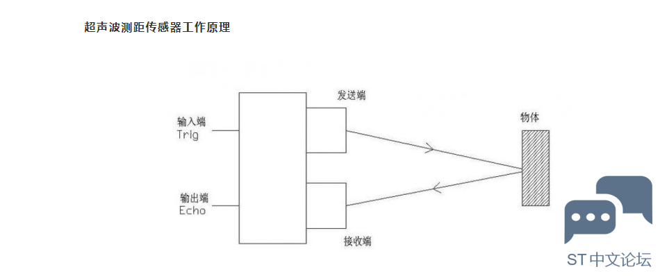

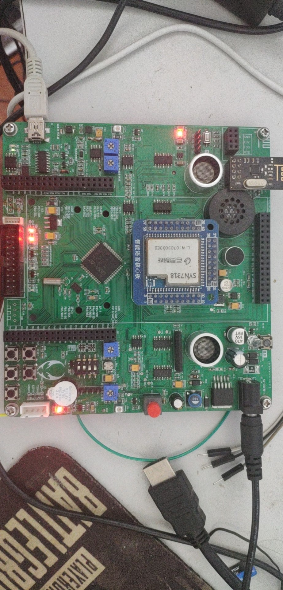

今天分享下板子上比较大的传感器,就是超声波距离传感器。使用超声波距离传感器就比较简单了。

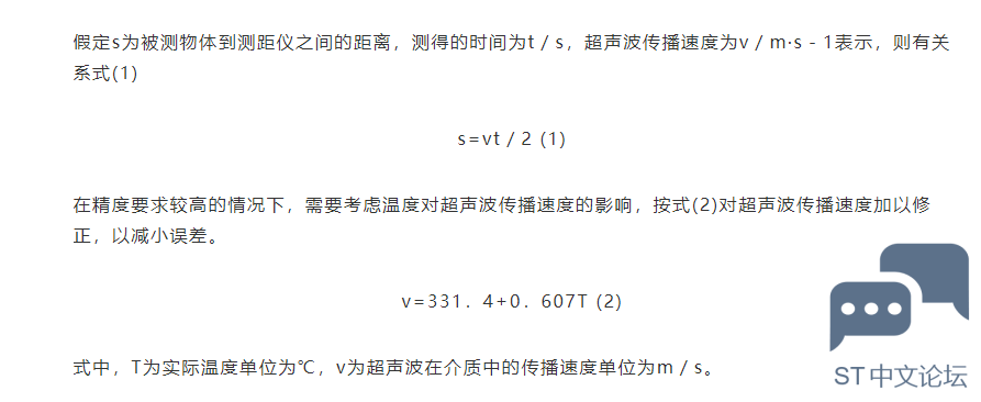

首先看下超声波测距传感器的原理,一端发射声波,当声波被物体阻挡就会反射回来。被接收端收到,只要我们算好这中间的时间差,加上声音传播速度就能算出距离,有如下公式:

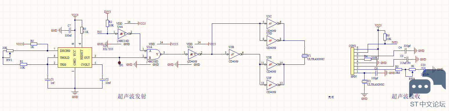

原理图是这样的比较负责了,用了一个555定时器产生38Khz的方波,接收端其实是使用了一个CX20106A的红外解码芯片,其实这样是频率对上了,之后是为了程序方便,初始化一个定时器中断,每10US中断一次,然后把接收端也放一个中断,这样,开始发射时计数清空,然后定时器中断计数,这样来算时间,之后通过IO中断,来判断接收到了。在根据上面公式就能算出距离了。
