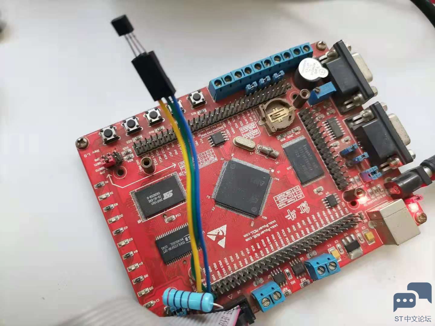

18B20温度传感器用的比较多,最近公司搬迁,其他的传感器都还在包装里。本来想用F030nucleo板,忙糊涂了,SWD引脚接错了,不能下载程序,然后找到很久之前买的红牛板,接18B20传感器。图1所示:

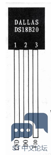

18B20的引脚定义如图2所示:

直接进入正题,这款温度传感器是一根总线的连接方式,所以使用起来也比较方便。数据引脚需要一个上拉电阻4.7K。手头暂时都是贴片电阻,直插的只有2K的功率电阻,临时使用一下。

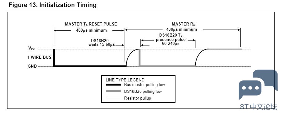

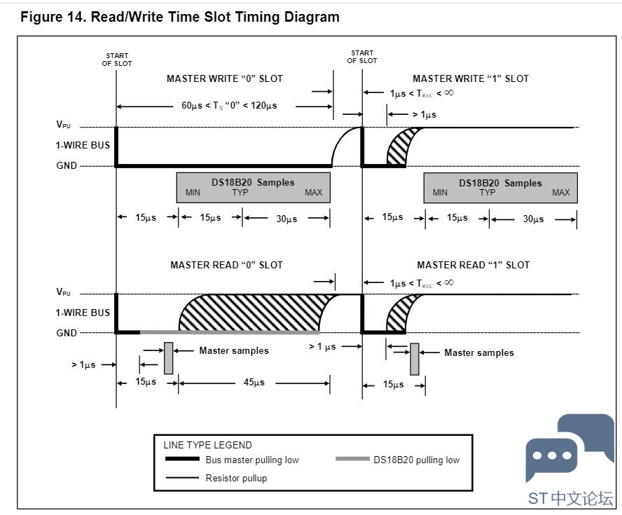

工作流程是:初始化,ROM操作指令,存储器操作指令,数据传输。其时序如图3,图4所示:
+ V1 S" [6 e5 t# O

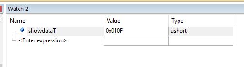

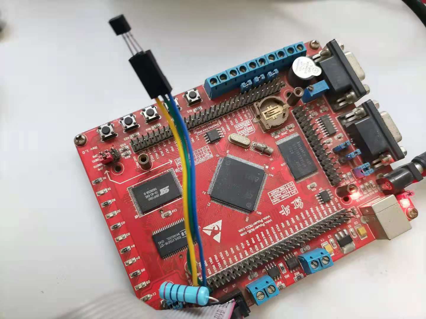

本程序通过定时器定时200mS读一次温度,数据显示如图5所示:
5 K% s6 R& F9 {! i* `; o
27.1度符合室内温度,是用手按住,温度会上升,符合预期。
