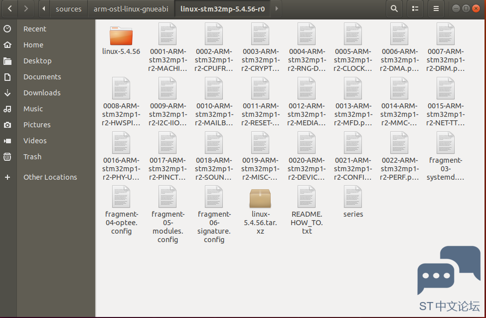

  1、解压
进入/home/helloxhy/linux/en.SOURCES-stm32mp1-openstlinux-5-4-dunfell-mp1-20-11-12/stm32mp1-openstlinux-5-4-dunfell-mp1-20-11-12/sources/arm-ostl-linux-gnueabi/linux-stm32mp-5.4.56-r0文件夹,对linux-5.4.56.tar.xz进行解压。
tar -vxf linux-5.4.56.tar.xz

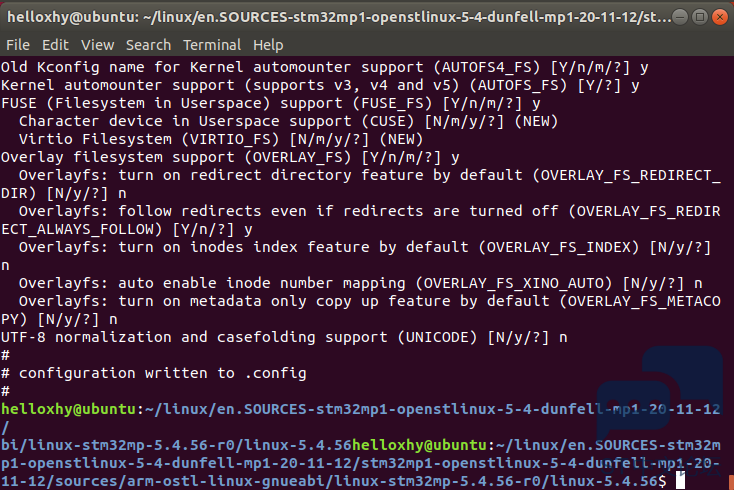

make ARCH=arm multi_v7_defconfig "fragment*.config"      //生成fragment config配置文件
for f in `ls -1 ../fragment*.config`; do scripts/kconfig/merge_config.sh -m -r .config $f; done
//将 fragment config补丁打到.config 文件里面
yes '' | make ARCH=arm oldconfig
// oldconfig 的所有选项都选择 yes

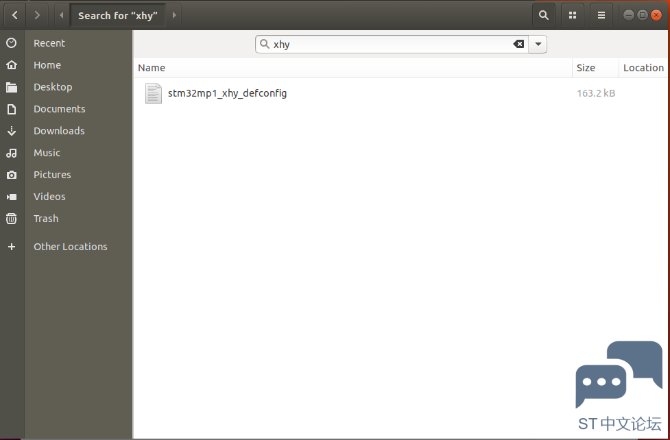

Linux 源码根目录下的.config文件就已经保存了所有的配置项,所以只需要复制一
份.config 作为我们的默认配置文件即可:
cp .config ./arch/arm/configs/stm32mp1_xhy_defconfig

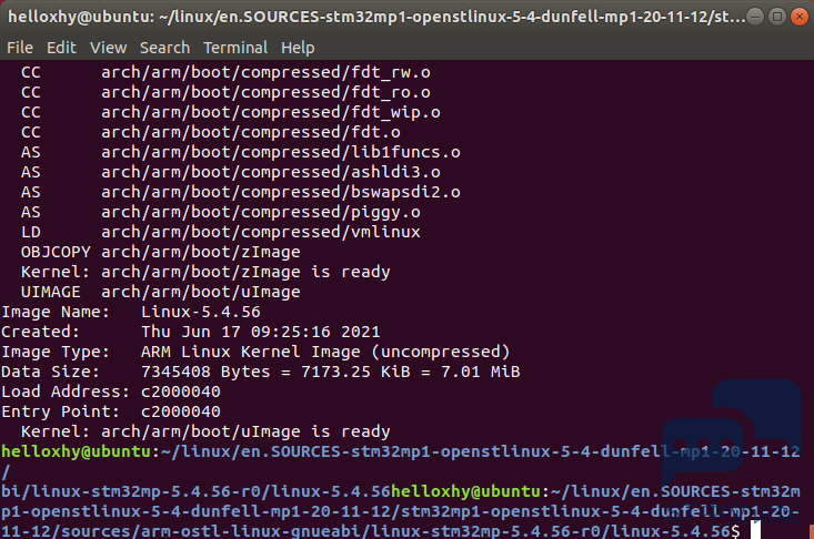

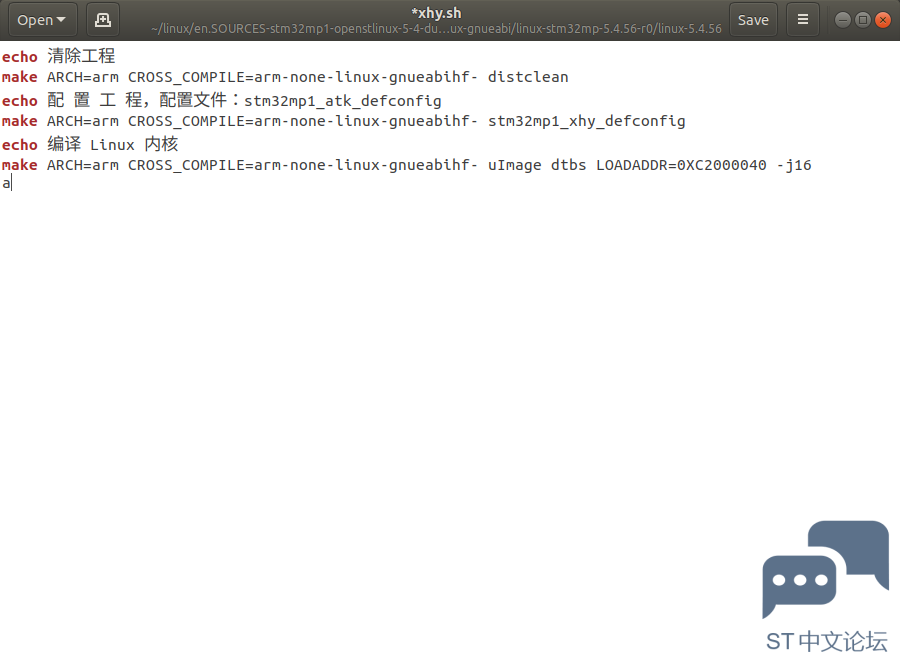

新建一个sh脚本,名字随便取,比如xhy.sh,输入如下命令:
#清除工程
make ARCH=arm CROSS_COMPILE=arm-none-linux-gnueabihf- distclean
#配 置 工 程,配置文件:stm32mp1_xhy_defconfig
make ARCH=arm CROSS_COMPILE=arm-none-linux-gnueabihf- stm32mp1_xhy_defconfig
# 编译 Linux 内核
make ARCH=arm CROSS_COMPILE=arm-none-linux-gnueabihf- uImage dtbs LOADADDR=0XC2000040 -j16
然后赋予权限并执行:
chmod 777 xhy.sh
./xhy.sh

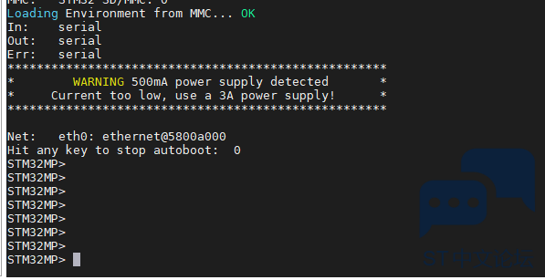

接下来启动板子的boot,如图:
需要这设置的由两个:

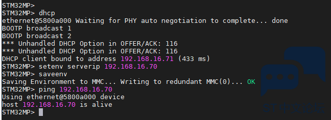

网络信息设置:
dhcp          //dhcp自动获取IP、网关、子网掩码
或者
setenv ipaddr 192.168.16.71                //设置本地IP
setenv ethaddr 00:04:9f:04:d2:35      //设置mac地址
setenv gatewayip 192.168.16.1                  //设置网关
setenv netmask 255.255.255.0               //设置子网掩码
之后
setenv serverip 192.168.16.70                 //设置目标ip即为Ubuntu地址
saveenv                                                   //保存设置

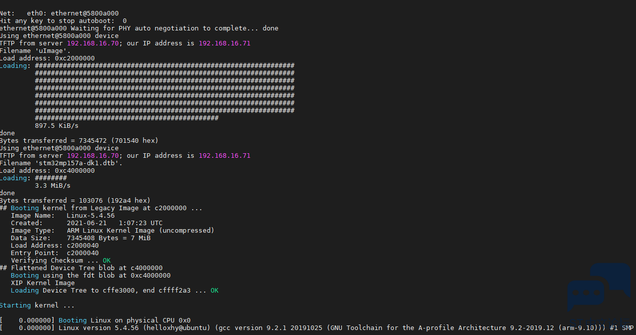

然后测试下网络状况,ping下Ubuntu的IP地址:

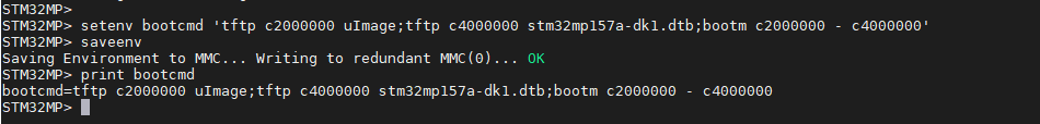

bootcmd环境变量设置,bootcmd保存着 uboot 默认命令,uboot 倒计时结束以
后就会执行 bootcmd 中的命令。
setenv bootcmd 'tftp c2000000 uImage;tftp c4000000 stm32mp157a-dk1.dtb;bootm c2000000 - c4000000'
//设置从为tftp获取uImage以及stm32mp157a-dk1.dtb
saveenv                                                   //保存设置
print bootcmd                    //读取bootcmd信息

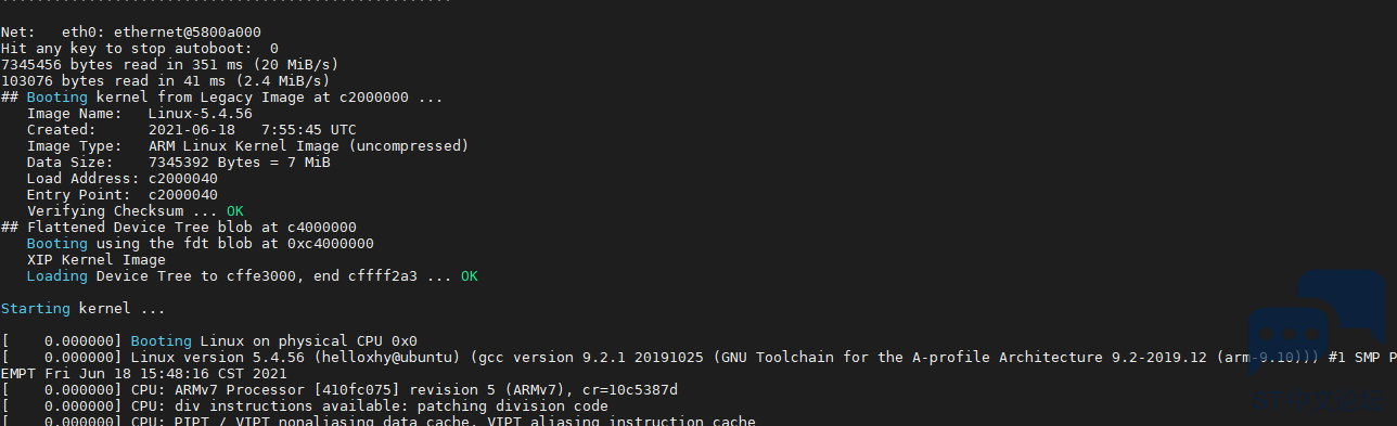

然后重启:

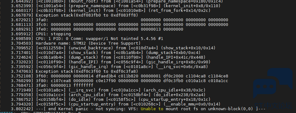

注意:启动成功后会报错,如图:
这是没有找到根文件,下篇来编译根文件,暂时不管他。

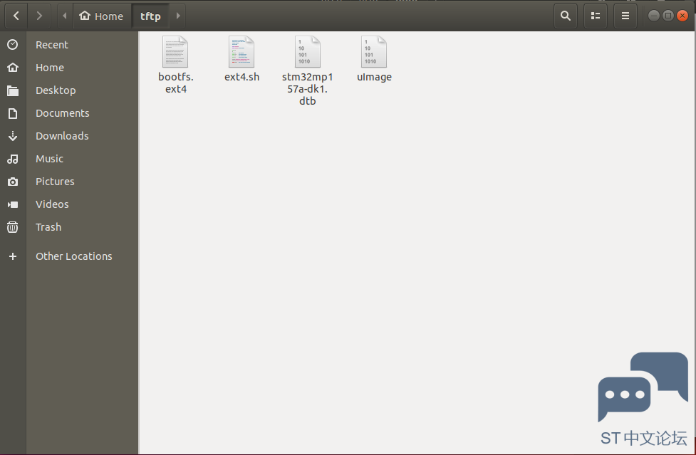

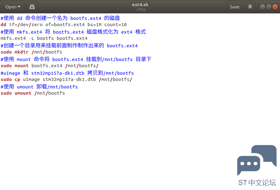

由入门包中的tsv可以看到linux源码为ext4格式,所以需要把.dtb和uImage打包为ext4格式,在tftp文件夹下新建.sh文件,这里命名为ext4.sh。
chmod 777 ext4.sh
./ ext4.sh

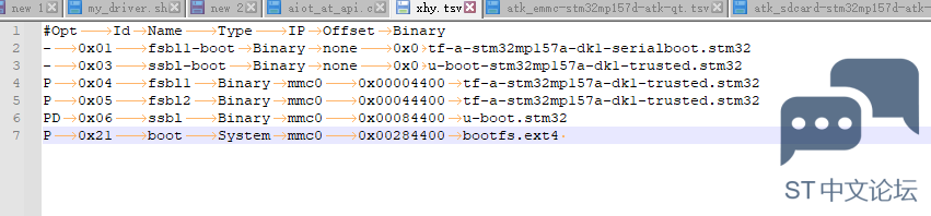

此时tftp文件夹下面生成一个文件:bootfs.ext4,把他复制到windows文件夹下。
然后修改tsv文件。

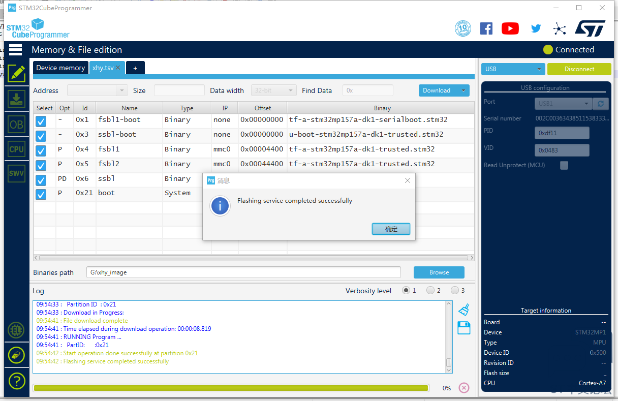

最后使用STM32CubeProgrammer下载

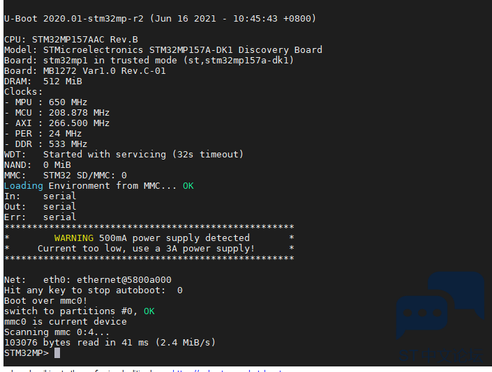

启动后会有如下报错:
发现linux内核并未启动起来,原因是没有找到uImage和dtb,这个问题困扰了一个星期,最终找到原因和解决方法。分享如下:
由报警信息可知,mmc 0:4,首先查询下mmc 0:4中的ext4文件:
ext4ls mmc 0:4
可以找到uImage和dtb,查看bootcmd信息发现为自动查找,既然自动查找失败,那么设置为从mmc 0:4读取:
setenv bootcmd 'ext4load mmc 0:4 c2000000 uImage;ext4load mmc 0:4 c4000000 stm32mp157a-dk1.dtb;bootm c2000000 - c4000000'
保存下重启即可。

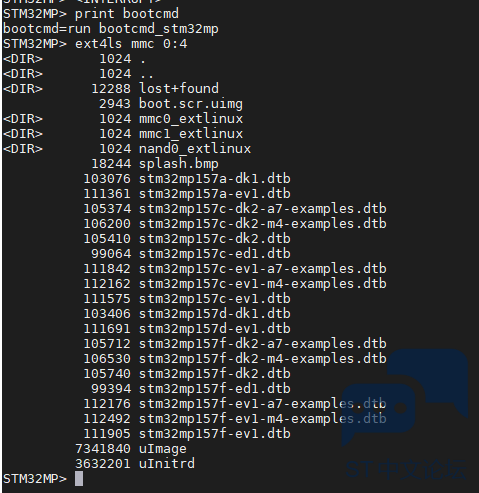

在此有另外一个问题,入门包所有的板子用的同一个ext4,其为自动搜索为什么可以找到,所以特地重新下载入门包,看下ext4ls和bootcmd信息:
由此可见ext4ls包含了所有板子的树文件,所以大小为64M,bootcmd为run bootcmd_stm32mp,为什么能从sd卡启动,这个问题尚未解决,知道的大神留言。
