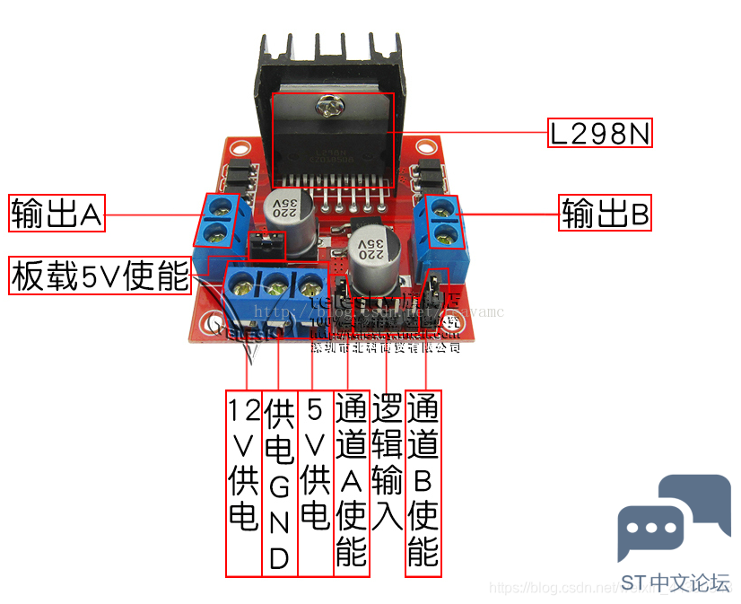

2.L298n电机驱动模块。
3.直流电机。
连接
1.模块可驱动两路直流电机,输出A接及B各接一直流电机即可
2.若使用12V供电,将12V供电端口及GND接上电源正负即可。
3.若不需要使用PWM调速,只需要控制电机正反转,则逻辑A与B跳线帽插上即可,相当于始终使能。
4.若需要使用PWM调速,需将跳线帽拔起,将使能端接上单片机IO口。
5.逻辑输入四个端口IN1、IN2、IN3、IN4接单片机四个IO口,每两个端口控制的一路电机。

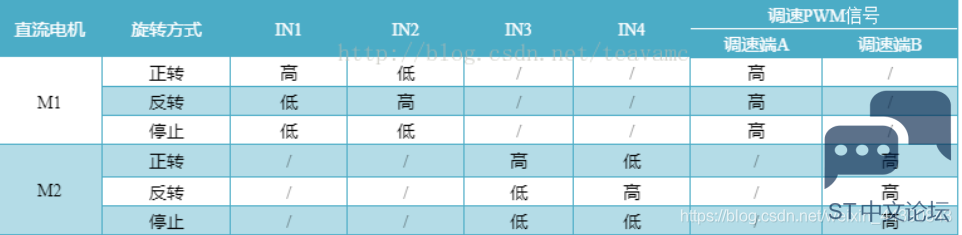

如图为L298n使电机正反停的逻辑,简单地说,当控制单片机IN1所连接引脚为高电平,与IN2连接的引脚为低电平时,输出A端使电机正转,其他情况见上表。
