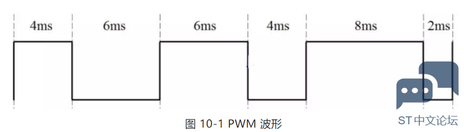

首先从它的名字来看,脉冲宽度调制,就是改变脉冲宽度来实现不同的效果。我们先来看三组不同的脉冲信号,如图所示。
这是一个周期是 10ms,即频率是 100Hz 的波形,但是每个周期内,高低电平脉冲宽度各不相同,这就是 PWM 的本质。在这里大家要记住一个概念,叫做“占空比”。占空比是指高电平的时间占整个周期的比例。比如第一部分波形的占空比是 40%,第二部分波形占空比是 60%,第三部分波形占空比是 80%,这就是 PWM 的解释。
那为何它能对模拟电路进行控制呢?大家想一想,我们数字电路里,只有 0 和 1 两种状态,比如我们第 2 章学会的点亮 LED 小灯那个程序,当我们写一个 LED = 0;小灯就会长亮,当我们写一个 LED = 1;小灯就会灭掉。当我们让小灯亮和灭间隔运行的时候,小灯是闪烁。
如果我们把这个间隔不断的减小,减小到我们的肉眼分辨不出来,也就是 100Hz 以上的频率,这个时候小灯表现出来的现象就是既保持亮的状态,但亮度又没有 LED = 0;时的亮度高。那我们不断改变时间参数,让 LED = 0;的时间大于或者小于 LED = 1;的时间,会发现亮度都不一样,这就是模拟电路的感觉了,不再是纯粹的 0 和 1,还有亮度不断变化。大家会发现,如果我们用 100Hz 的信号,如图 10-1 所示,假如高电平熄灭小灯,低电平点亮小灯的话,第一部分波形熄灭 4ms,点亮 6ms,亮度最高,第二部分熄灭 6ms,点亮 4ms,亮度次之,第三部分熄灭 8ms,点亮 2ms,亮度最低。那么用程序验证一下我们的理论,我们用定时器T0 定时改变 P0.0 的输出来实现 PWM,与纯定时不同的是,这里我们每周期内都要重载两次定时器初值,即用两个不同的初值来控制高低电平的不同持续时间。为了使亮度的变化更加明显,程序中使用的占空比差距更大。
