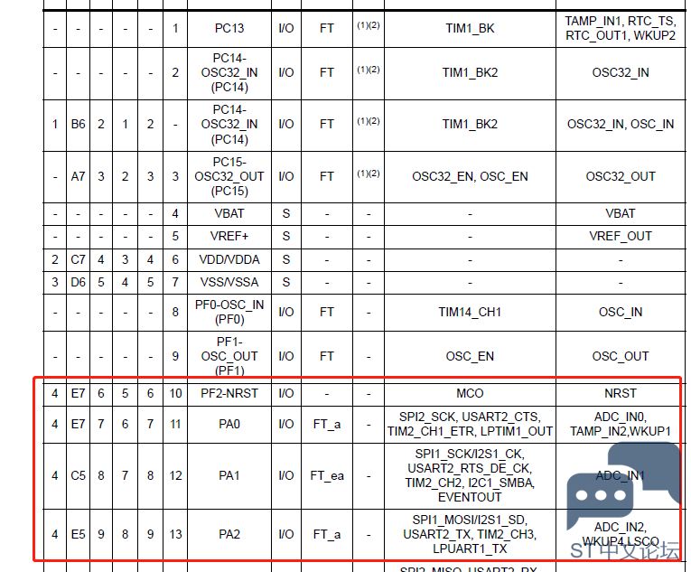

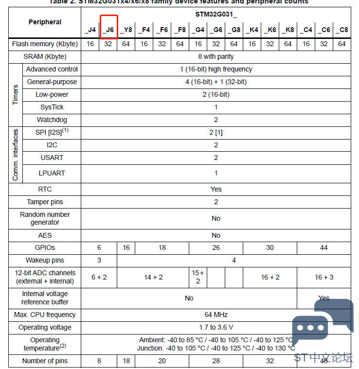

之前在ST商城兑换了个G031的小板子,因为某种原因,一直未动。今天有点时间,拿出看看。- S0 P9 g3 V6 l9 y# { 真心简介,芯片竟然SOP-8的封装,除去VDD GND 还是6个GPIO引脚 里面还包含了 SWD的5 D5 M+ }1 q$ b$ _/ I A) s 2个引脚(CLK\DIO),当然这2 引脚也可复用为普通或者其他外设的引脚,一个RST引脚,通用 可以复用。真正意义上的仅3个独立GPIO.惊喜不惊喜,意外不意外? 反正我很意外,我甚至想不出,这吖的应用场合。( k' x+ k4 |) y7 D& M9 L2 { 然后是这小玩意,该有的功能还几乎都有,啥USART,IIC,SPI,ADC,简直要吐血了,感觉太让费了。$ K J9 s$ a# v0 J 你这么多外设,可引脚少啊,也不能同时使用,这下想不通ST怎么想的。 资源(我们这里芯片全称:STM32G031J6M6):8 V/ k1 j C& a$ V

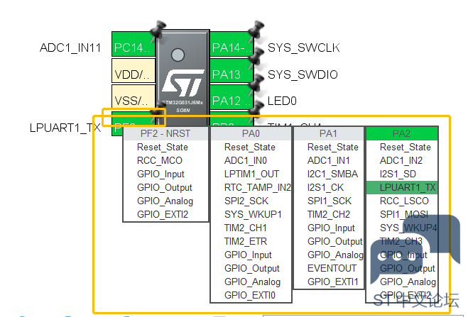

小板上有一个LED,一个按键,还连接了STLINK的电路。就这已占用4IO。' Z; P9 M* P1 I" S1 J; a //////////////////////////////////////////////////////////////////////////////) u' y! V1 v$ Y2 A 每个IO可多种复用(引脚这么少,复用再多也没啥用),比如引脚4:9 W: z( b' K. u9 M3 P' e( A$ _3 r

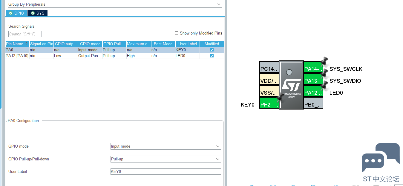

在看下cubemx上显示的,更直观一些:8 p) ^* ~1 z# N& f" n! r" _ y

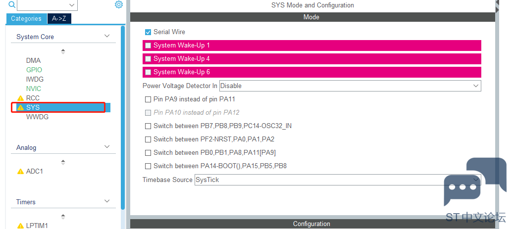

还真心得说个服字!2 T/ n" m. W. {0 c ////////////////////////////////////////////////////; w0 v$ V$ P# K: } 吐槽到此结束,先用cubrmx配置个按键控制LED的MDK的程序吧~5 e& D) x0 V |% b$ t$ P/ a 下载模式和基准定时器配置:
RCC时钟,无需配置,全部使用内部RC振荡电路~# P$ F4 H" F/ ~& V9 E$ H 配置好2个引脚(LED和KEY)" T6 ]9 n' ] \6 o7 R8 F

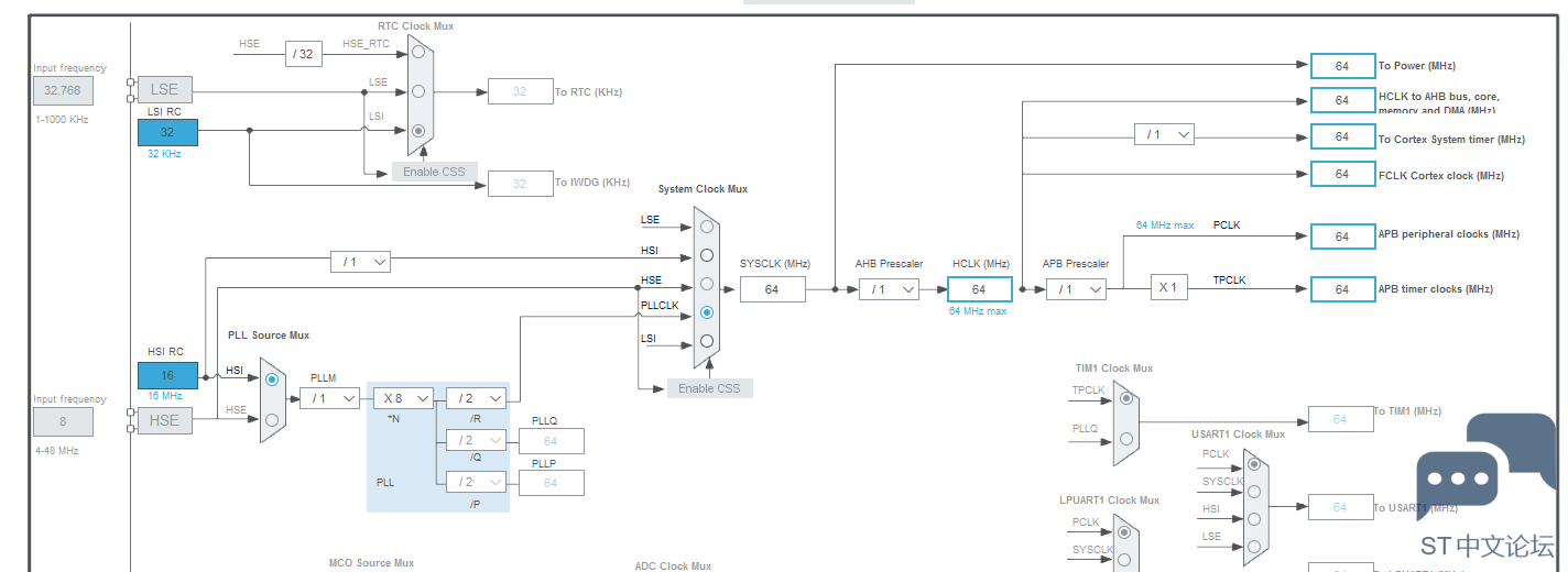

配置好2引脚,时钟啥的默认即可,也可跳到最大:, K+ j/ `( I. K& W/ {8 H* o3 p

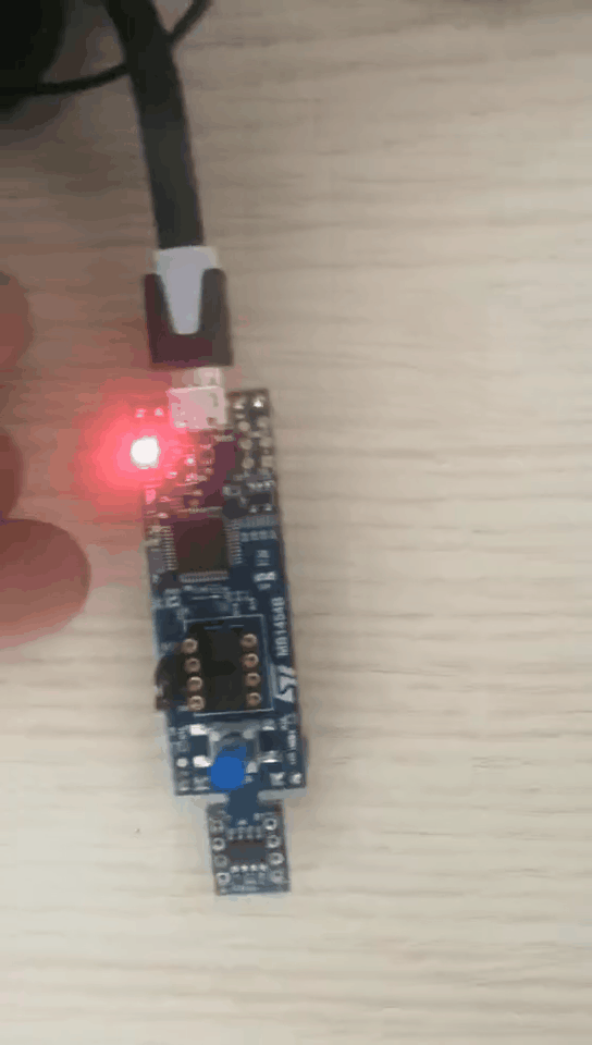

可以看到:按下,LED切换一下状态!" v2 J' f% k& E. e% e7 O2 y1 H

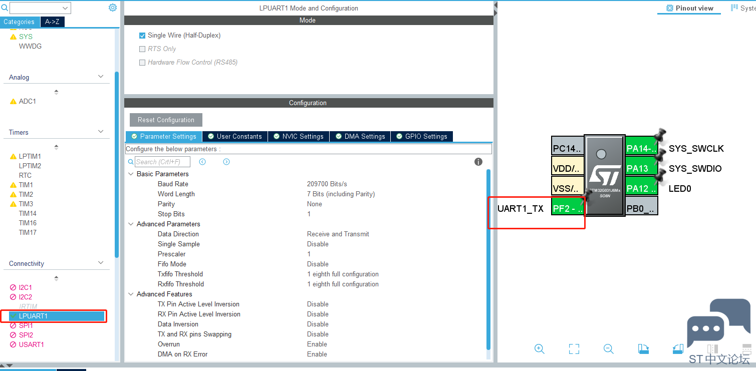

该小板引脚太少,无法开展多个外设同时进行,让我觉得好鸡肋~ 但是有人就喜欢吃鸡肋,萝卜青菜各有所爱嘛! 还有一点发现个奇怪的,可能是我之前没主要吧:# O7 {7 v t$ c 这里LPUSART支持一个引脚发送的操作:
