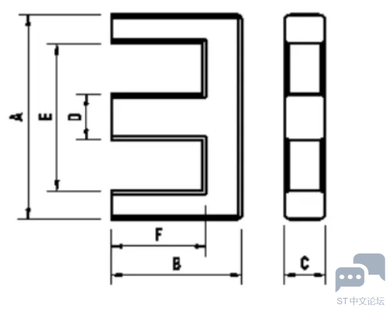

EI型功率磁芯
特点:结构紧凑、体积小、工作频率高、工作电压范围广、气隙在线圈顶端耦合紧、损耗低。损耗与温度成负相关,可防止温度的持续上升。
用途:电源转换变压器及扼流圈、DVD电源、照相机闪光灯、通讯设备及其它电子设备。

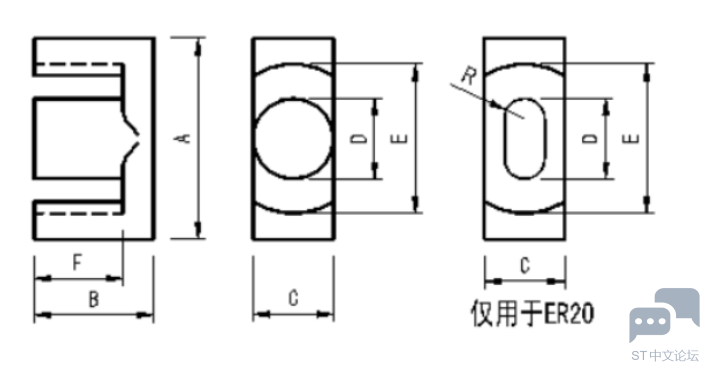

ER功率磁芯
特点:耦合位置好,中柱为圆形,便于绕线且绕线面积增大,可设计功率大而漏感小的变压器。
用途:开关电源变压器,脉冲变压器,电子镇流器等。

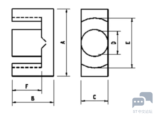

EP型功率磁芯
特点:具有磁屏蔽效果好、分布电容小、传输衰耗低、电感量高、漏感小、磁场分布均匀等优点,且骨架配有多路接头,易设计多路输出变压器。
用途:宽带变压器、电感器、隔离变压器、匹配变压器,广泛应用于程控交换机终端和精密电子设备等领域。

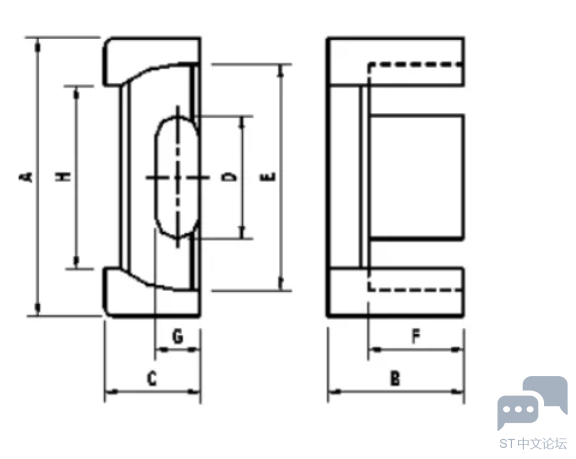

EFD型功率磁芯
特点:具有热阻小、衰耗小、功率大、工作频率宽凳使用优点。成品重量轻、结构合理、易表面贴装。
用途:广泛应用于体积小而功率大的变压器,如精密仪器、模块电源、计算机终端输出等。

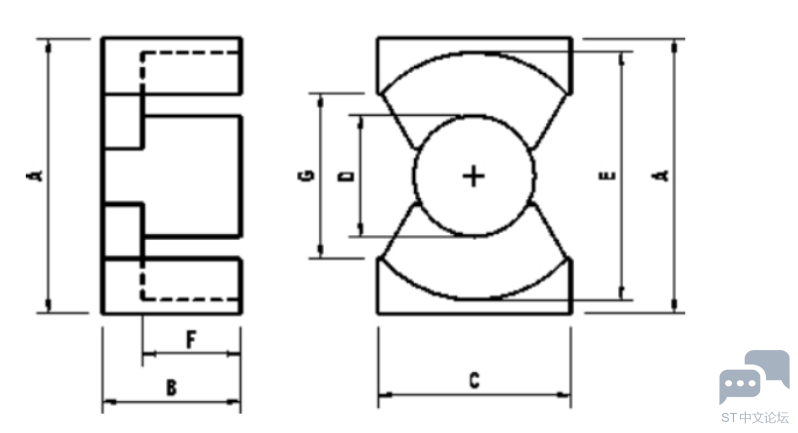

PQ功率磁芯
特点:损耗小,温升低,抗干扰性能好,形状合理,功率范围大(50W-1000W),能有效减少安装体积,备有多个引脚,绕制接线方便。组装成本低,易满足安规要求,但标准化较难。
用途:主功率变压器、驱动变压器、平滑扼流圈、辅助功率变压器。主要应用于网络、通讯、电源、电器设备、医疗等领域。

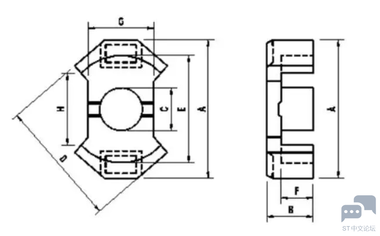

RM型功率磁芯
特点:磁屏蔽效果好,抗干扰能力强,漏磁小,分布电容低,骨架备有多路引脚,可设计多路输出变 压器,可高密度安装。但散热较差,安规成本较高。
用途:辅助功率变压器、驱动变压器、宽带变压器、载波滤波器、高稳定性滤波器。主要应用于载波通讯、网络、数字、电视、电子仪器等领域。

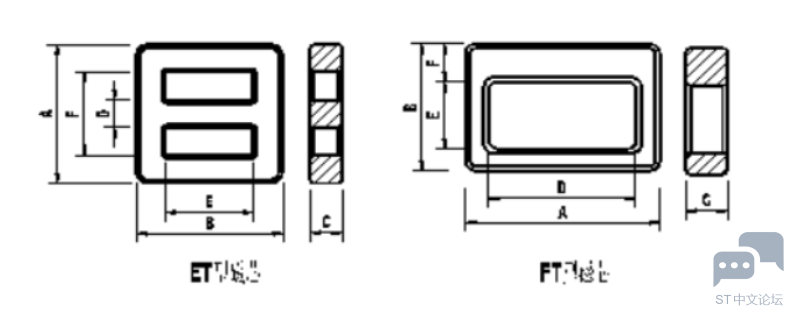

ET、FT型高导磁芯
特点:杂散电容小、纹波系数低、漏磁少、电感高。
用途:彩电、显示器、计算机、可视电话、对讲等。

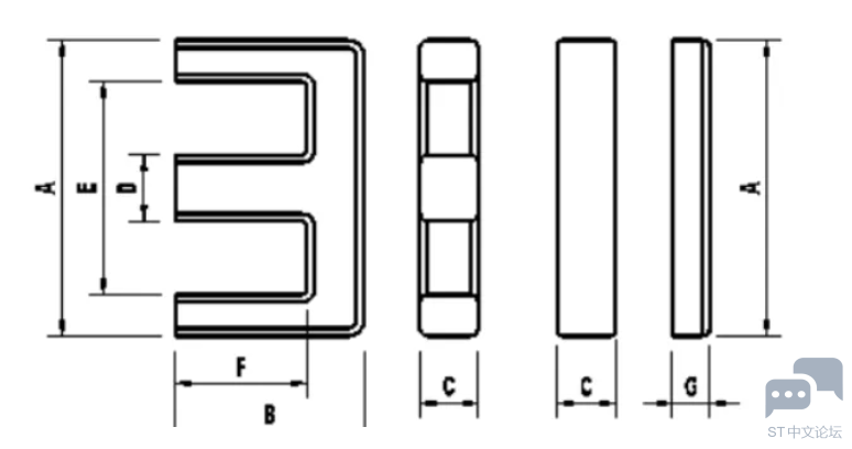

EI型高导磁芯
特点:结构合理,制作工艺简单,窗口较大,散热条件好,漏磁小。
用途:音频变压器,电源滤波器、EMI滤波器、小型脉冲变压器等领域。

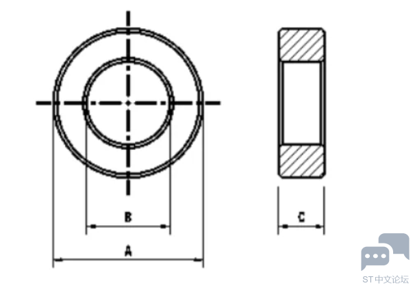

特点:输出电流大,损耗小,耐电压,电感高,价格低。但绕线成本高,很难大批量生产。
用途:扼流线圈,EMI/RFI滤波,音频变压器,广泛应用于各类节能灯,音响,控制电路及其它电子设备。
