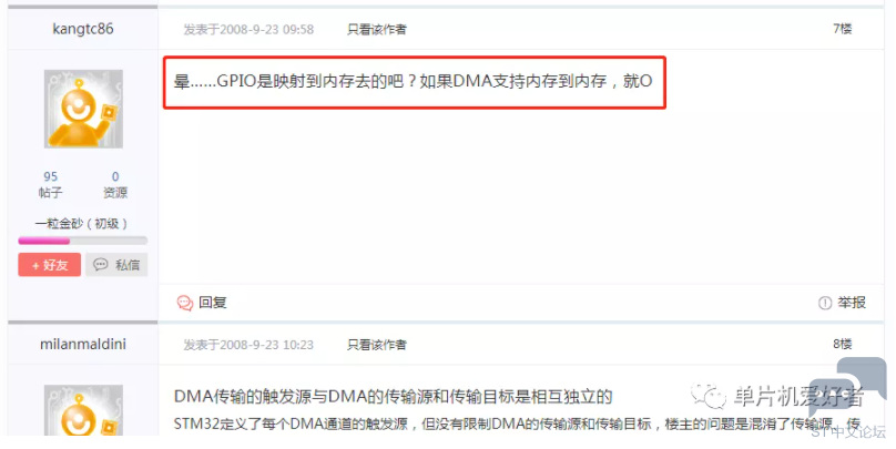

所以我通过STM32CUBEMX生成代码,做了下测试,型号是STM32F103C8T6。模式是MEMTOMEM,为啥是这个模式?因为我受到了一篇帖子的引到:

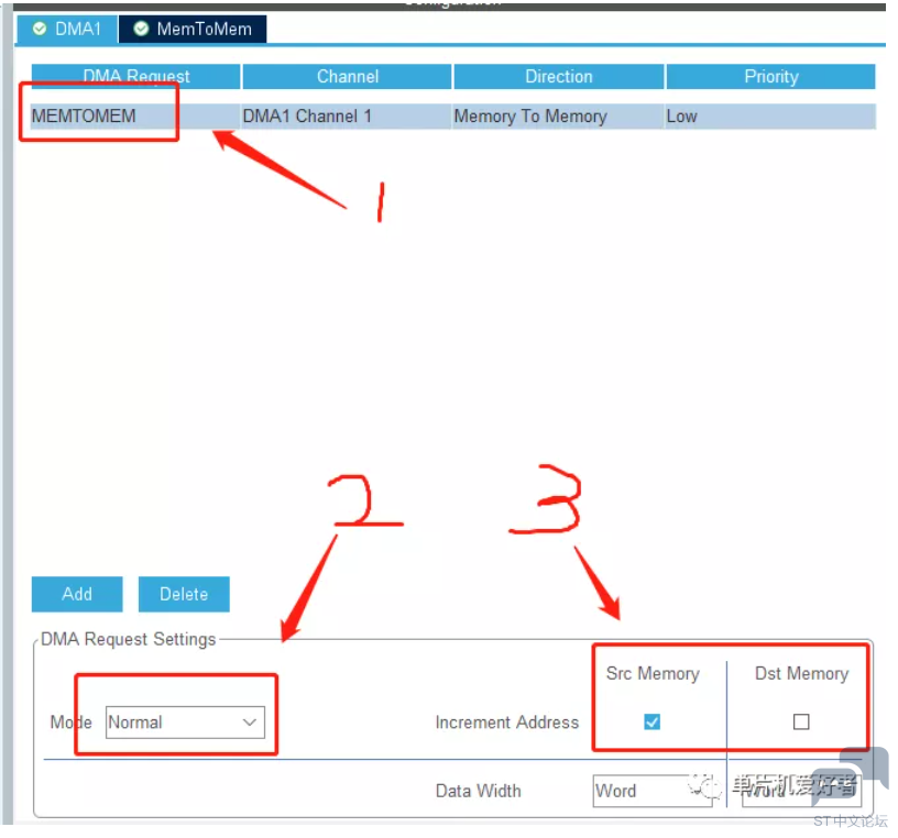

配置如下:
4 l" S" Z0 n$ _+ o( Y8 R3 L; [
方框1表示传输方向,MEMTOMEM,不解释。
* i' W4 T. t! u& P7 b( N
方框2表示模式,单次,还是循环。但是,在MEMTOMEM方向的时候,只能选择单次(不信你试试~)。你可以在程序里改,但是这里不行。
4 A( e8 U) u. W5 h7 g9 B* b7 `
方框3(注意这里),目的地和源,哪一方的地址是增加的,用过的都懂。
# _2 U- r: x/ }( k

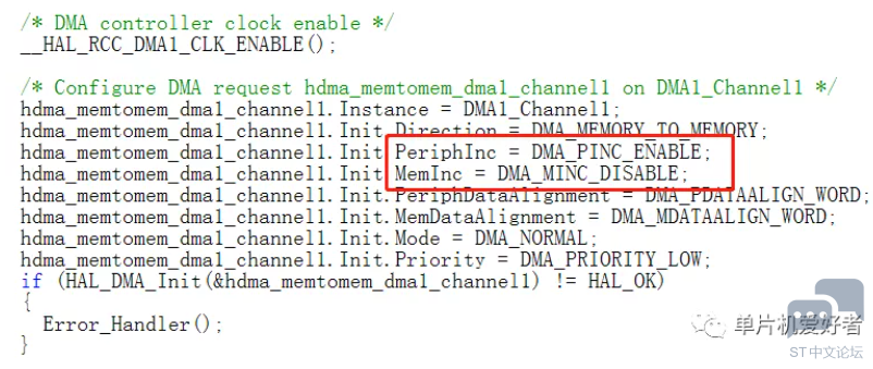

结果嘛,自然是失败了。但也不是没收获,我发现了STM32CUBEMX的一个“小bug”。方框3那里,我设置的源地址增加,目的地址不增加;但生成的代码那里,两者的配置完全反了过来。我用的是6.1版本,够新了吧,如图:
! O8 x* ~5 }% C3 ~
那么,手动改过来,会不会就好了?

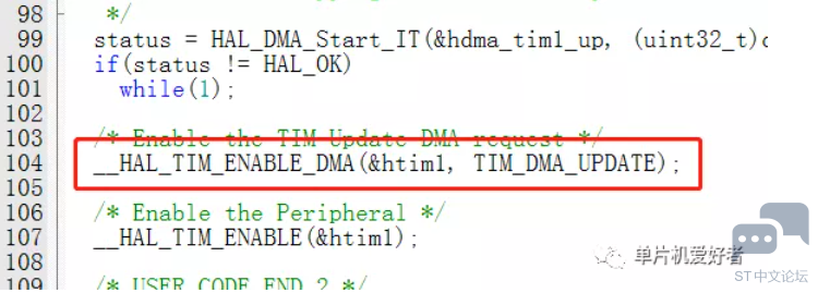

按照这个例程,定时器周期触发的方式,重新配置,生成代码,还是不行。逐行对比关键位置,发现是少了一个使能DMA触发源的函数。但一个是标准外设库写的,另一个是HAL库,我咋知道你长什么样!!!
3 O2 A: e. @+ e/ }6 y1 O
于是我又翻出去,在英文论坛上找了个STM32F407的例程,它是用STM32CUBEMX配置生成的,实现了类似AN2548里面例程的功能。打开,终于看到了这行代码:
( V+ Y5 y( A1 |5 a6 b

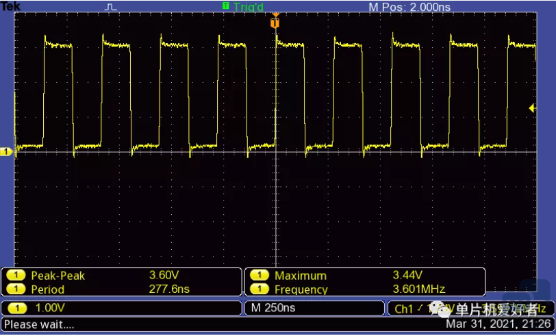

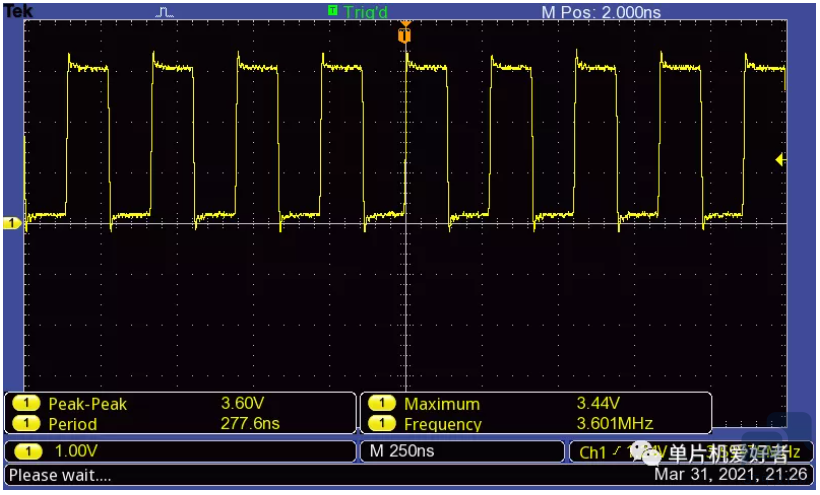

复制、粘贴、修改参数,编译下载,终于见到了期待已久的波形:
# f& H7 _$ ~: K" E
通过循环输出一个数组的元素,GPIO翻转的速度,最高能达到3.6MHZ。

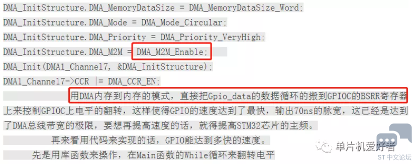

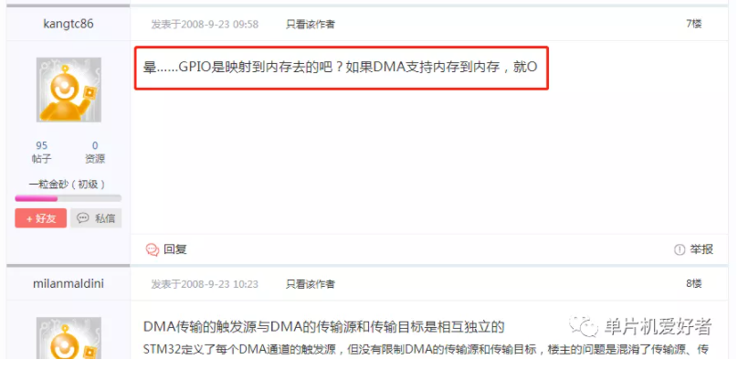

那么,定时器触发的方式可以了。不用定时器呢?这就又回到了最开始的那个问题,直接MEMTOMEM,行不行?我之所以执着于这种方式,是因为看到有人实现过:
+ Y3 e$ ^) |1 o. z
他使用的型号是STM32F303,我没用过,不过我感觉F103应该也可以。

所以,我再次研究起来。尝试各种修改无果之后,我忽然意识到,我最开始发现的那个“小bug”,似乎有些…..于是我尝试不去修改它,直接编译,结果么,你们应该猜到了,呵呵:
; \1 M% [! A# o
跟定时器触发的效果类似,最高翻转频率也是3.6MHZ左右,我已无力吐槽官方的这种神配置!!!
