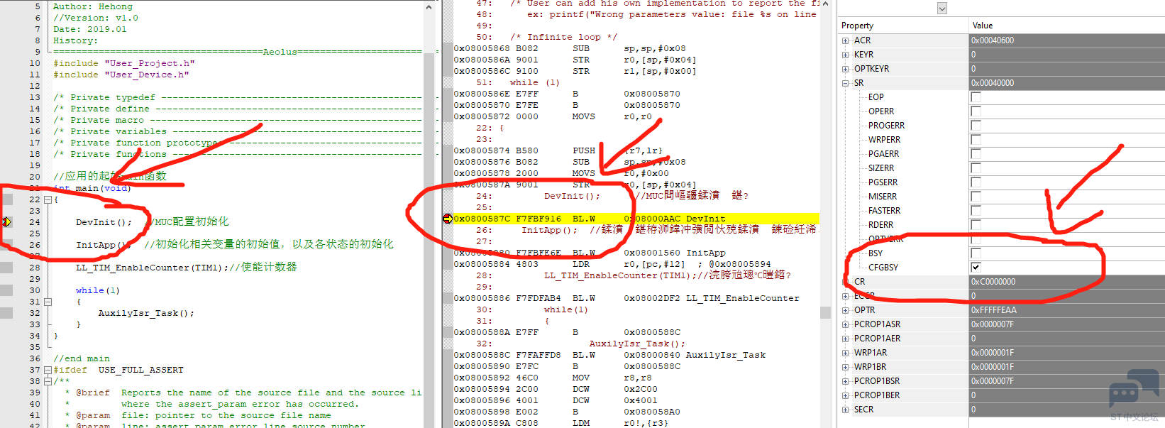

STM32G031K8程序还没开始跑 刚跳过systemInit就出现FLASH_CR的CFGBSY: Programming or erase configu

您好,谢谢您的回复,下图就是我用官方例程的example_LL测试的 现象一样。整的我有点蒙了。

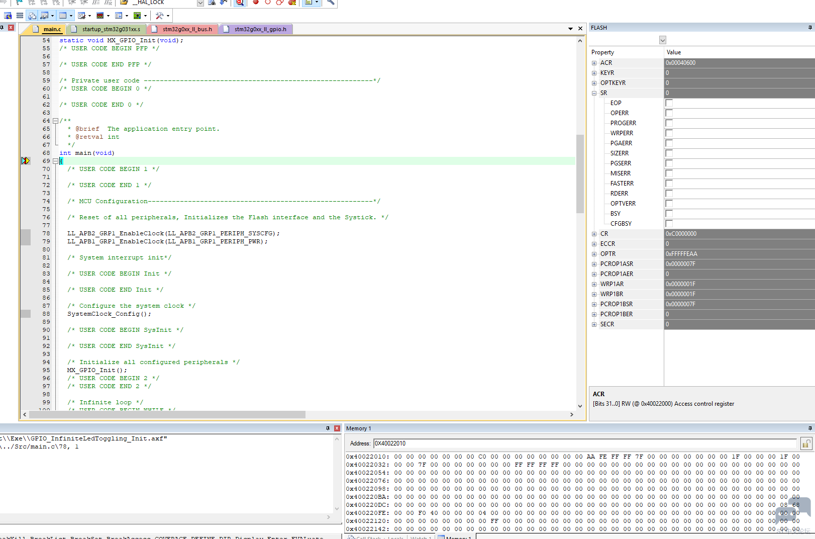

butterflyspring 回答时间:2021-8-19 14:50:10
Hans.he 发表于 2021-8-18 16:15
您好,谢谢您的回去,已测试现象一致,用的工程是官方例程example_LL中的GPIO工程。
奇怪了,我这边试了一下,怎么都没跑出来。我用的是官方的nucleo 板STM32G031.  我测试前先完全清空了芯片,然后下载官方的GPIO例程。 要不再看看你的条件有什么不同。

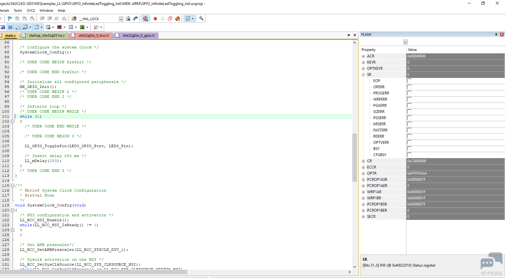

butterflyspring 回答时间:2021-8-20 11:06:57
Hans.he 发表于 2021-8-19 19:26
您好 太感谢你也在测试,您方便能在main处打个断点吗?然后再run。跳转到main看看啥情况。我也是用的库, ...
打了断点了,也是没有置位哦
